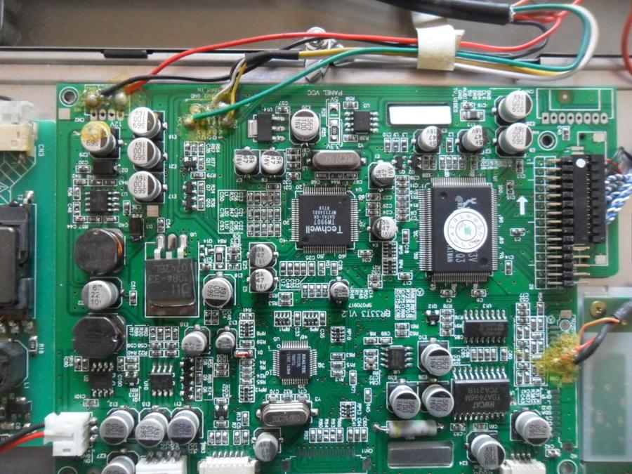

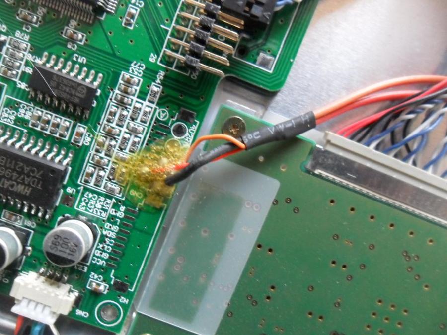

哪位师傅指点一下 本人是小白 主要是AV1 AV2的接法 210102gzwv7wt0al9w79e0.jpg 210104m4pevjvrwzyo7wor.jpg SAM_2790.JPG SAM_2791.JPG SAM_2792.JPG

楼主看你的第四张图,线哪里不是有表AV1,AV2吗?
发表于 2013-6-20 19:06 | 显示全部楼层
https://www.yleee.com.cn/attachments/forum/201306/20/183003o66uqe0u66i7q2qw.jpg3 O, L% B2 ^) i, z! h) y% c" C
最左边的红黑是电源,标出来了,12V。右边黑的是GND,白色和黄色是视屏输入,应该是AV2优先。绿线ACC应该是接点火开关的,不知道是高电平还是低电平。
8 ^, E( l' Y/ uhttps://www.yleee.com.cn/attachments/forum/201306/20/183007jffgq0e8mq0wtaeg.jpg( H& M* o: S, L, J0 \" T
这个应该是音频输入线。
发表于 2013-6-20 19:07 | 显示全部楼层
ACC要接12V才能开机的。AV1、AV2视频信号输入
发表于 2013-6-20 21:04 | 显示全部楼层
其他都对,绿的不是接点火是接倒档开光的,一挂倒档自动送电和开启AV2

发表于 2013-6-21 13:33 | 显示全部楼层
一般是把ACC接入倒车灯的正极线上,AV2接倒车摄像头的视频信号。挂入倒档,屏幕自动开启并显示倒车影像。
