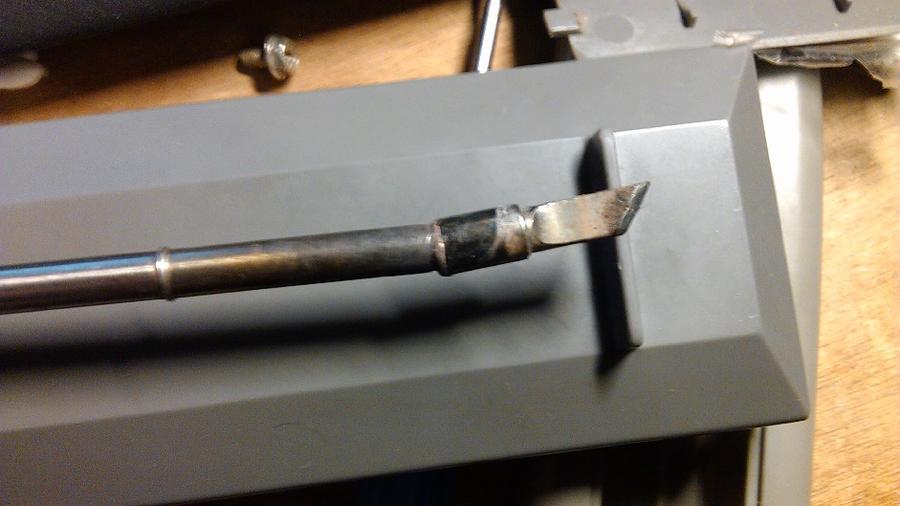

二手T12有救啦!T12复活头 让你的白光发热芯复活起来吧

实际效果差很多。。没了白光的感觉了
由于是内热式高热熔型复活头,发热芯跟烙铁头多少有点间隙,经多次测试,化锡速度比原装新品慢10-15秒!(检测设备与环境:室温30°、原装白光FX-951焊台、焊台设定温度380°、白光原装全新T12-K、白光原装二手T12发   发表于 2013-6-21 13:01

感觉很不错,在插进去前加点没有助焊剂的锡在孔里面,然后加热慢慢把头推进去,这样做以后温度差不多和原装的差8-9度左右,比用原装的时候高点温度感觉还是非常好用,平常DIY用完全没问题
这样有危险吧 锡受高温熔化呈液态,如果受空隙里面的热空气流导致喷射出来 就容易被烫到 ...  发表于 2013-6-21 13:08

不知道时间长了怎么样,会不会间隙部分氧化影响使用。
这是我的,936k头用的是铜焊接在一起,可惜焊歪了。楼主用的是什么头,套进去不用打磨吗?
发表于 2013-6-21 21:38 | 显示全部楼层
很奇怪,烙铁头就不会晃动或掉出来?
攻个螺纹拧进去还差不多
