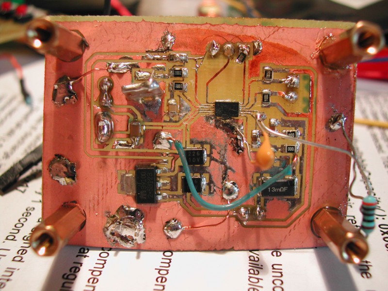

前几天帮朋友做个小项目,项目要求精确的监控和测量锂电池的电池容量,要求能够精确到1毫安时,这些设备要求在荒漠中使用,必须具备工业级的温度范围,市面上的产品大概只能显示个电池图标,没有做出精确和准确的数据,我想要求这么精确大概是为了在大沙漠中,电池没有电之前把求救信号发出去吧。
这类功能芯片目前市场上有成熟的产品,他们的名字叫做“Fuel Gauge”--能量计,目前做的比较好的大概是MAXIM和TI两家,最后权衡一下选择了TI的产品,名称是BQ27501,联系代理,买了5个样品。

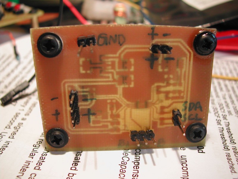

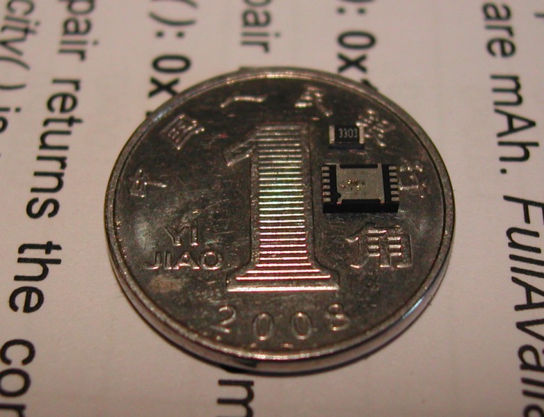

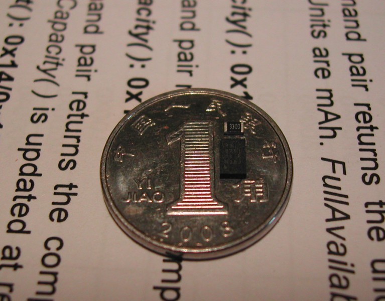

东西到手傻眼了,这玩意太小了,比0805的电阻大不了多少。赶快设计Pcb去打样吧,结果不是排大队,就是没上班,朋友催的又着急,要求尽快拿出方案,没办法只有自己来了。

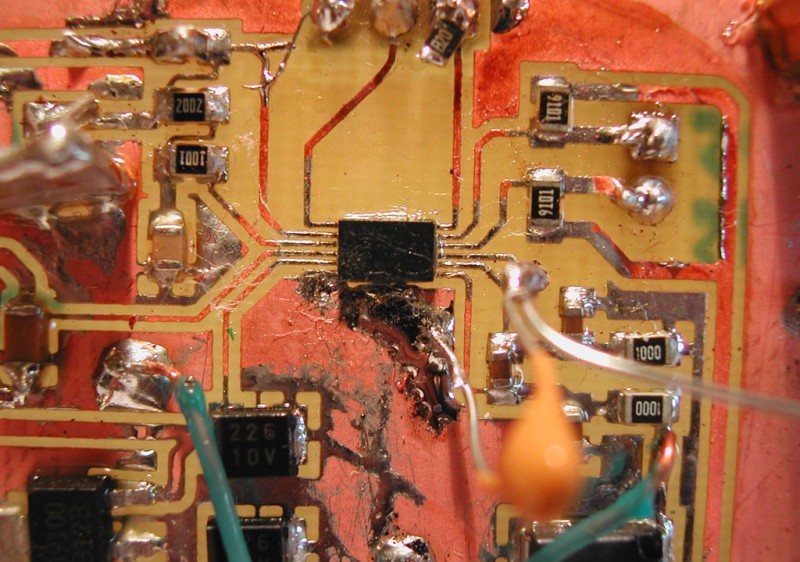

这东西个头小,还是QFN封装,外面没有管脚,而且密度特大,2.5毫米X4毫米的面积上有12个管脚,而且中间的那个PAD还必须要牢靠接地。
电路板做好了,这个芯片的外围器件并不多,就这么几个器件还把电路图设计错了,哎,飞线满天飞,真是笨那。。。
正面依旧是歪歪扭扭,没办法,钻孔不是咱们的强项。
仔细检查一下焊接是没有问题,其实QFN封装虽然没有腿在外面,但是非常的好焊接,上好助焊剂,风枪一吹,焊盘上的焊锡融化以后,芯片就会回到最适合的位置,只要等待芯片自然冷却后,就可以用了。

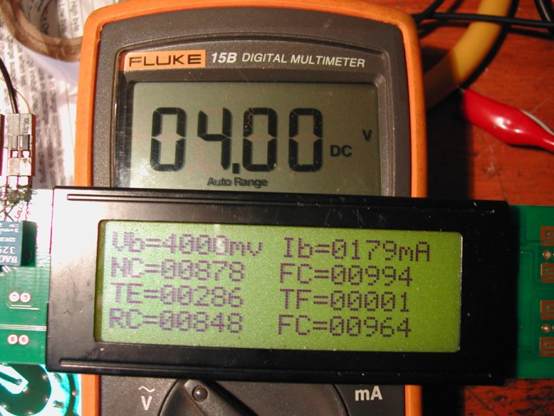

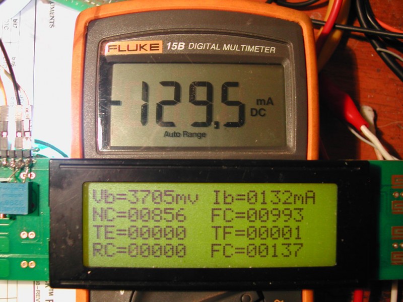

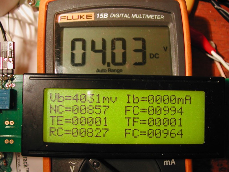

它的14位ADC对电压的测量真的很准确么?
答案是出乎意料的,而且BQ27501对电池电压是无法校准的,读出多少就是多少。
我那老旧的万用表,是三位半的无法精确到1毫伏,所以不知道它的末位是不是准确。
但是可以说测试结果是非常靠谱的。
静态测量电池的开路电压
动态测量,电池放电中,看起来好像更准。
放电电流测量,大约有2-3个ma的误差,电流误差一般都比较大,不知道是表的误差,还是芯片的误差。
总之这个芯片给人第一印象是非常不错的。
