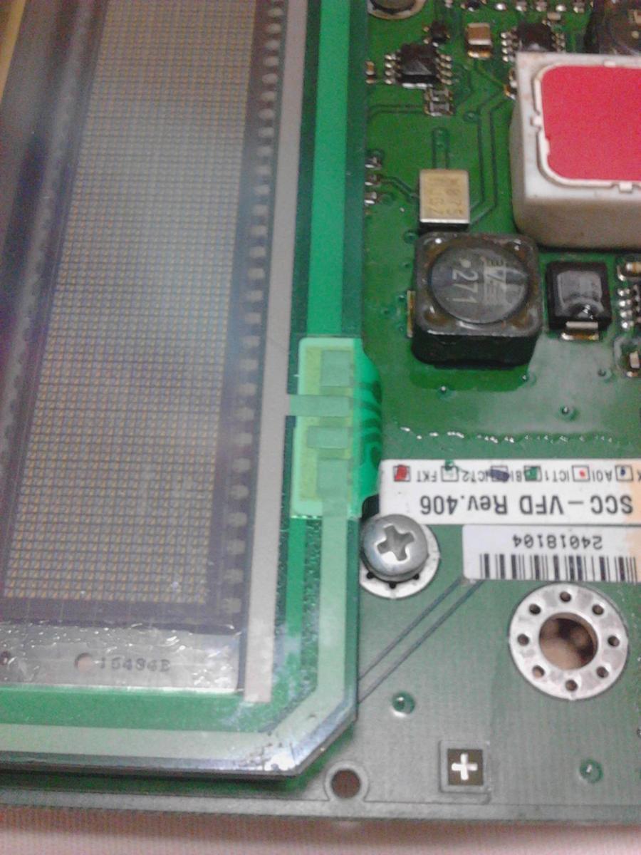

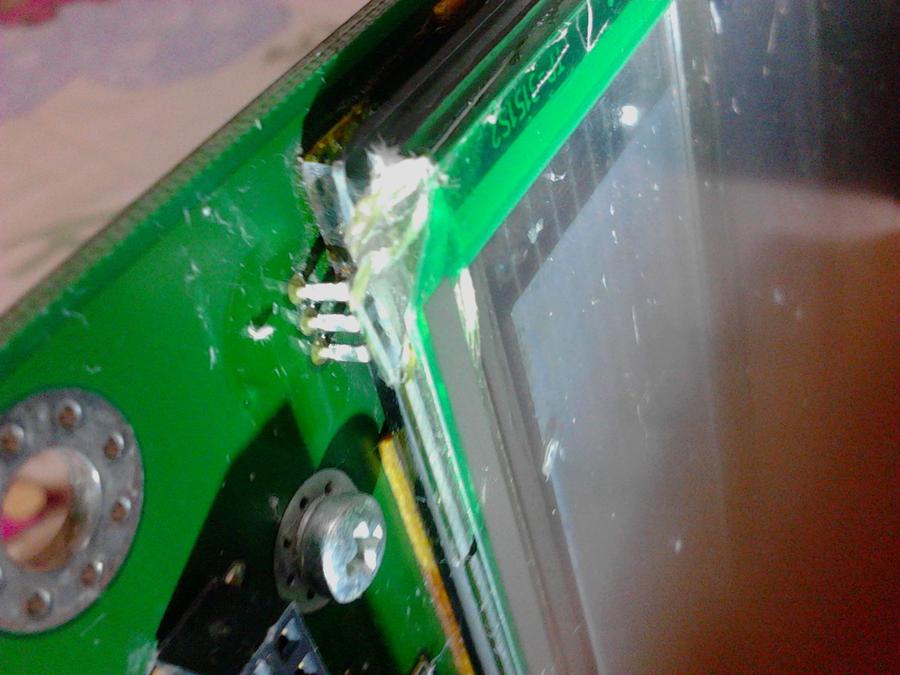

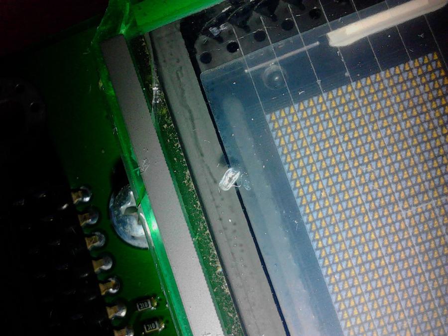

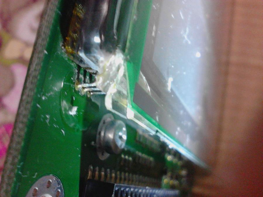

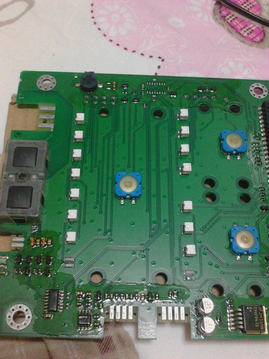

以前从未见过带触屏的VFD,于是迫不及待的拍下来。结果却很不幸的踩雷了。

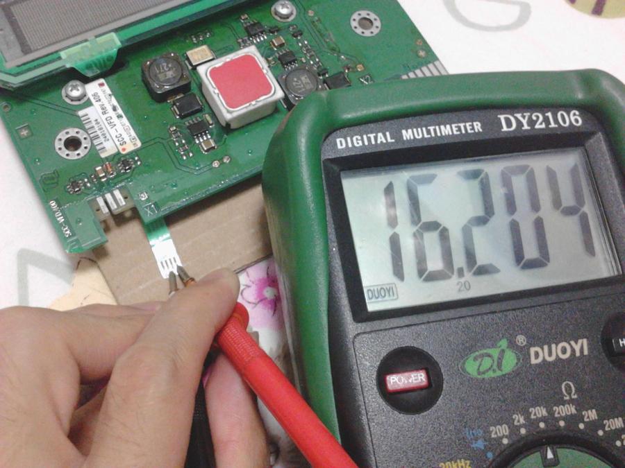

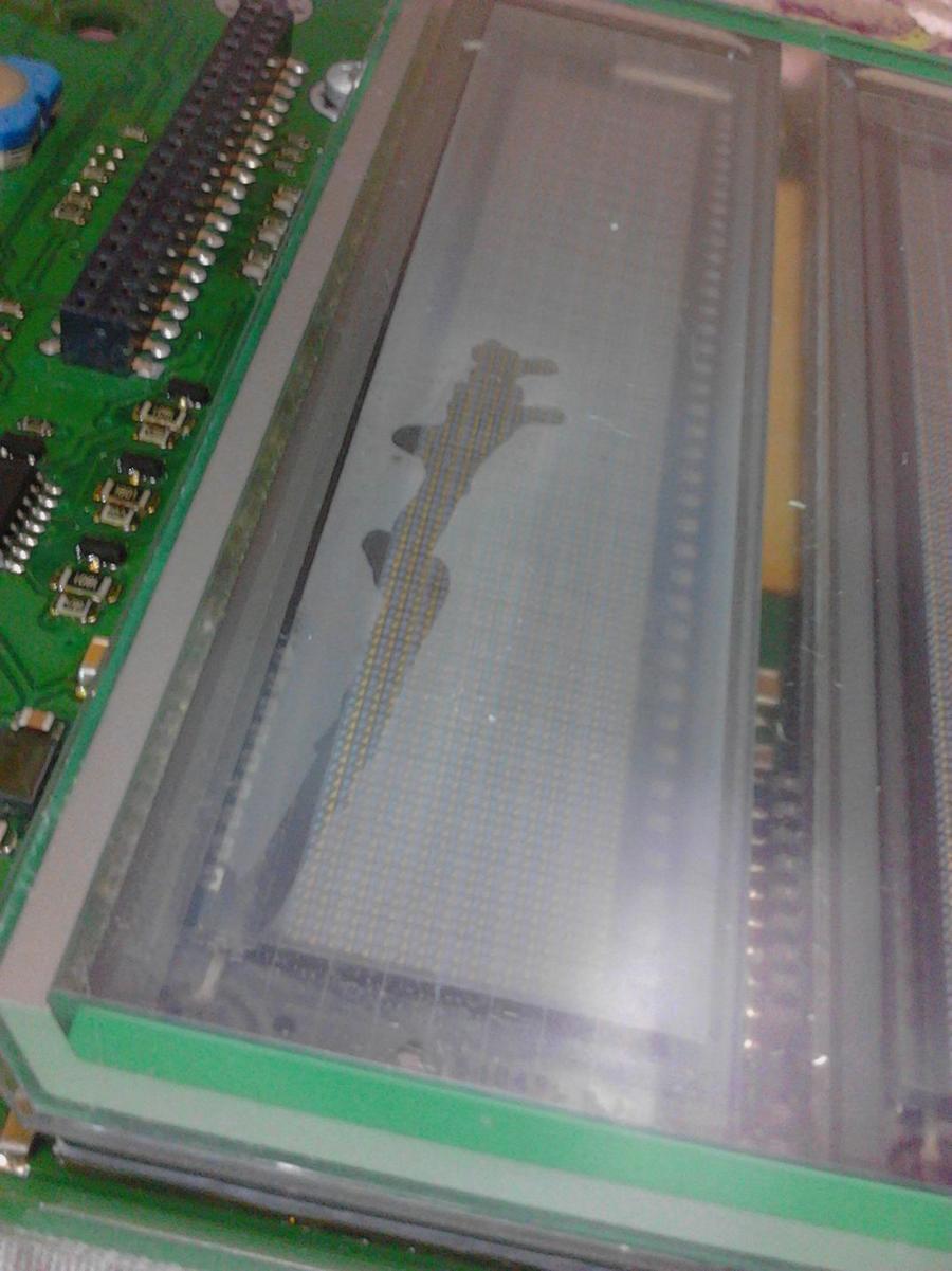

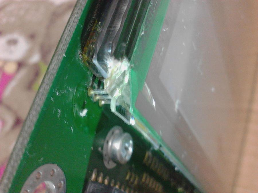

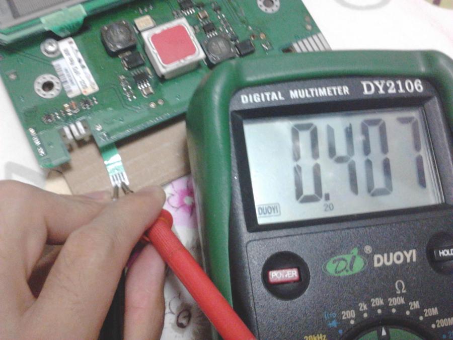

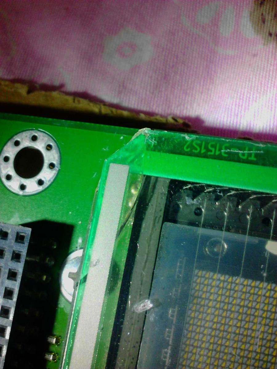

触屏是四线电阻屏。测X轴阻值为400欧,基本正常。Y轴也应该差不多的,实测为16k。心里一凉,这下坏了。仔细查看屏幕,除了左侧较大面积发白,以及有一个较深的凹坑外,最大疑点就是左上角屏幕及导电带断裂,从侧面能够看到触摸屏的层间已经剥离了。心想看能不能死马当活马医,测了Y轴的线性度。不论点击屏幕哪个位置,距一端的阻值都是1k左右,另一端都是15k。这个屏幕算是废了。
我貌似问过“触屏和四个vfd”是否包好,lz看怎么处理?
四线电阻屏
X轴407欧
Y轴16k
左上角断裂了
大面积白色及印记
凹坑,看样子是整个触摸屏都穿透了

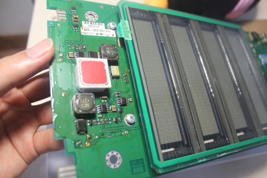

下面上一些图片欣赏。这是德国TQ公司的单板机显示模块,应该是很久之前的产品了。VFD查不到厂家和型号,除了灯丝外只有九条引脚,控制器应该在屏内。对比futaba和noritake的全线产品没有一个接近的。估计短时间内没法点亮。看屏幕点阵排列应该是每个阳极管3列的那种扫描方式。另外按动左侧开关能够听到明显的灯丝嗡嗡声,这是正常还是有问题?闯兄,你收的那款怎么样?

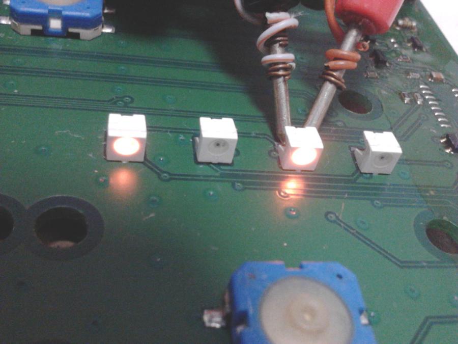

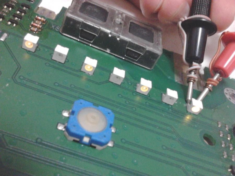

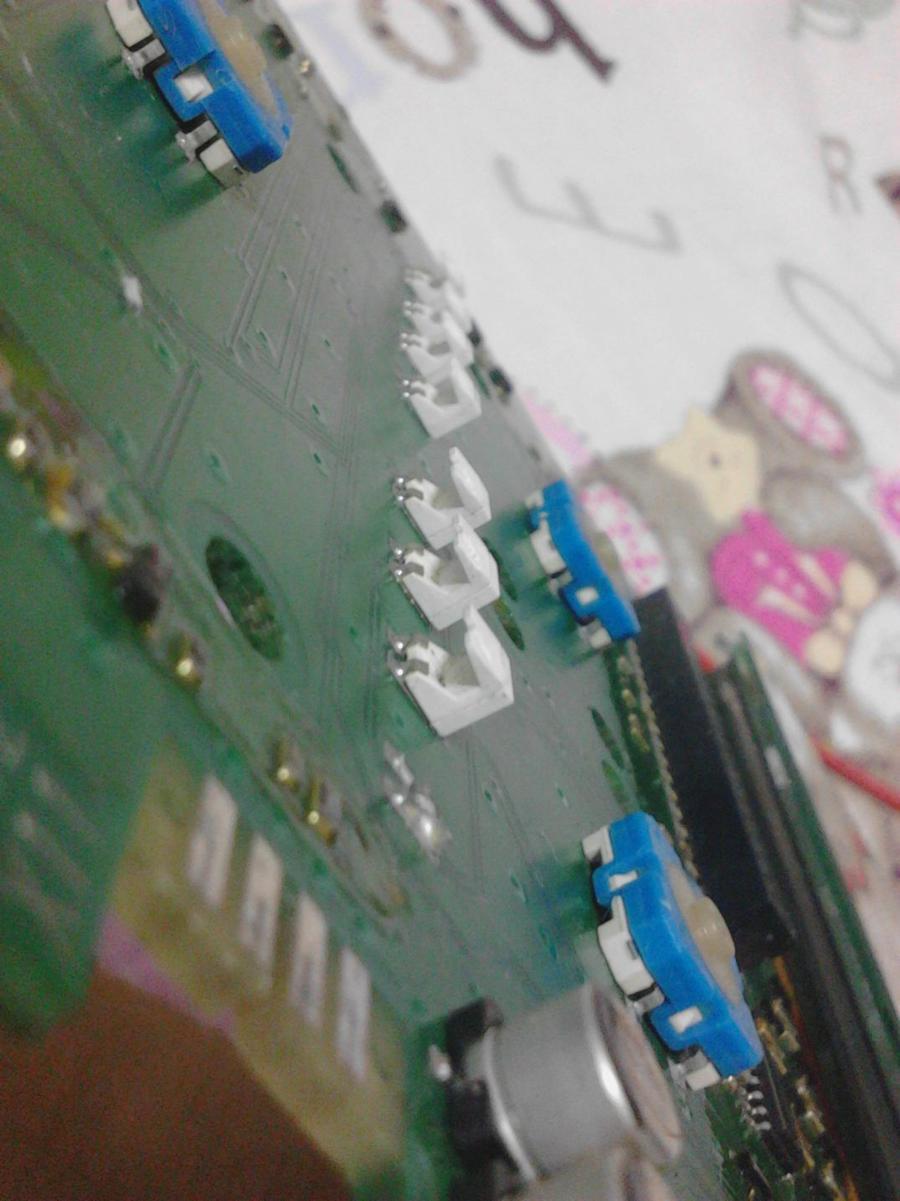

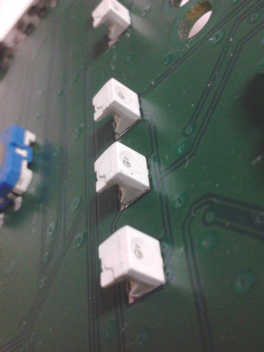

LED,下面两个被强拆了

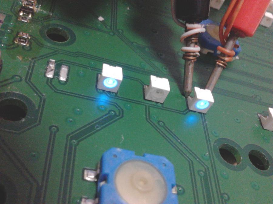

你见过这样的LED吗?类似一个插座
蓝色
红色
黄色

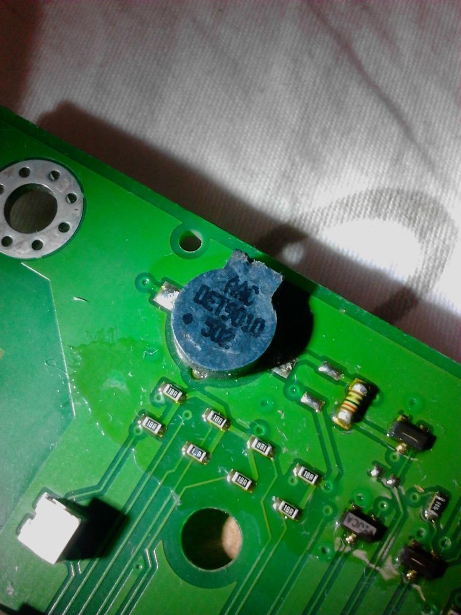

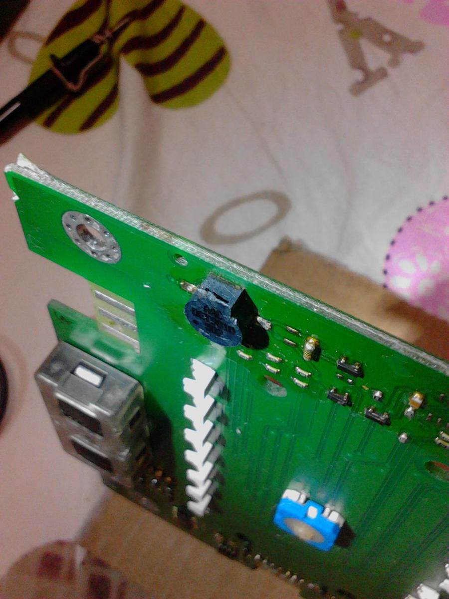

这玩意儿是什么?DET9010 502.侧面有扁孔,测阻值16欧,是个喇叭?
下图红色按钮右边的原件也很诡异。写着075 HJ0Z。从侧面可以看到是层叠结构,上下是金属片,中间是一层黑黑的类似橡胶的东西。
测阻值近似为0,难道是电感?中间若是线圈的话,太薄也绕不了几圈吧。
发表于 2013-7-29 22:36 | 显示全部楼层
触屏是四线电阻屏。测X轴阻值为 ...
DET9010 502.侧面有扁孔,测阻值16欧,是个喇叭     可能还真就是个喇叭!看电路还有个三极管驱动来着,个人分析。
