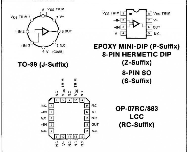

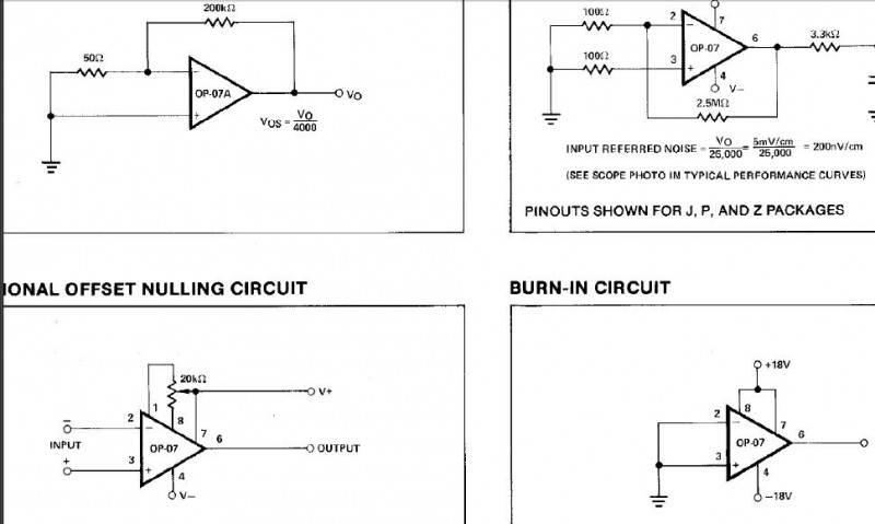

想给7107表头做电流放大10倍的前级找到了用0P07集成电路,正想动手做的看了这二份图纸,给搞晕了一个是2、3脚入6脚出,一个是5、6脚入7脚出。 不知那个才对 ,这IC好像是双电源 那位狼友有做个此电路图?烦请给份参考谢谢~!

是不是下面这张图5、6脚入7脚出的图有误?
发表于 2010-3-21 11:11 | 显示全部楼层
看下PDF文档不久知道了吗? 下面那图是错的

发表于 2010-3-23 09:07 | 显示全部楼层
单运放基本都是2-3脚输入
