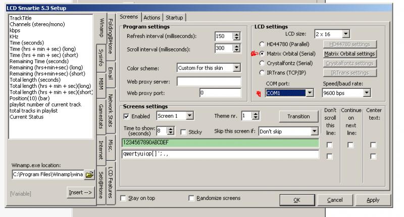

回复 9# hada
我这个程序其实是把avr芯片模拟成usb转串口,如果你的电路下载好程序,插在电脑usb口上,如果能发现新硬件,就安装好驱动,然后看设备管理器中,多出的串口是多少号的,比如,com1,com2,然后在lcd_smartie中设置好》Matrix》串口,用lcd_smartie-5.3.2_final版本

 楼主| 发表于 2010-3-29 10:07 | 显示全部楼层
回复 12# yleee
不知道我那串口的12832能否直接用这个软件连接发送?https://www.yleee.com.cn/viewthread.php?tid=2038&;extra=page%3D1
老板,这个12832液晶是串行驱动,不是串口rs232驱动,先用单片机把串行转串口就差不多
串口驱动的,你卖的之前有个20×2的vfd就是。
lcd_smartie其实是个协议转换软件。可以同过插件,驱动各种液晶啊,vfd啊的屏幕。
比如lcd_smartie要在屏幕上显示一行字,就告诉中介ST7920串行或HD4478的驱动硬件,叫他们在屏幕上显示一行字。
