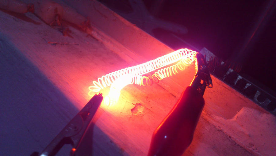

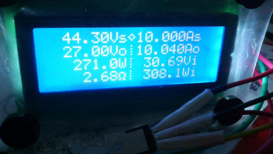

[电源DIY] 花了一年6个月的M8 v7电源终于接近完工了,电源负载双模式,不锈钢外壳

变压器的主要是太重太大,功率上不去,我的一个牛才能上到300W这样桥和牛都发热了(牛标AC27 150W),开关电源功率高。如果是双路的话牛都没地方放。还是用开关电源省地方
发表于 2013-6-25 23:45 | 显示全部楼层
本来也想搞搞的,就是看太多坛友都是吃了一年多的灰才搞出来,所以狠心收了几台成品电源来玩。现在留着一台健伍的用
发表于 2013-6-26 08:03 | 显示全部楼层
你的35安1000伏整流桥是假货,5安就发热厉害不正常。

兄弟,请教,1,这么大的功率你用了什么管子? 2,用两个以上的管子并联,有啥更好的办法均流?谢谢
发表于 2013-6-30 22:40 | 显示全部楼层
4个TIP35C,加均流电阻。估计均流效果不是很好
