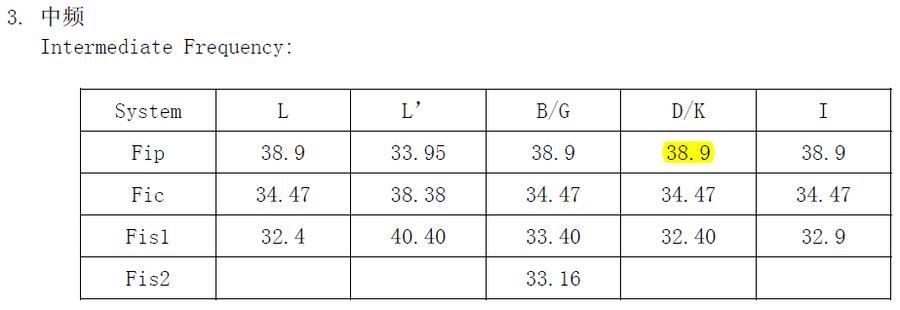

接着看厂家给出的资料,引脚就不看了,先看这个
咱国家普通的电视信号时PAL-DK,我也不懂Fip,Fic什么的是什么意思,看38.9MHz这个最多,也不管了,暂时就用这个频率做中频吧

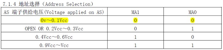

上面说,这个高频头有两个芯片,对应的,控制这个高频头的器件地址也有两个,厂家说的不是很清楚,但是也说的差不多了,毕竟人家已经把相关的部分分成两部分了。
7.1是控制TDA650x,这个芯片的器件地址可变,如图:
这个高频头外部的电路板把AS端子接地了,相应的地址就是1100000x

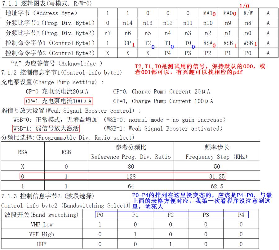

再看这个芯片的控制字
分频比很大,15位之多,这个决定你收电台信号的频率。
图片上做标记的都是我们选择的状态,最后科普一下频率步长,待接收信号频率等的关系。
先说一下,本振频率比待接收的电视信号高一个中频,这里是38.9MHz
比如说电台的频率是F1,则本振频率F2
F2=F1+38.9MHz
F2=分频比*频率步长(这里注意单位换算,频率步长的单位是KHz)
这样,就能根据分频比知道当前接受的信号的频率了。
比如,想接收200MHz的信号,则本振的频率应该是200+38.9=238.9MHz
分频比:238.9MHz*1000/31.25KHz=7644.8,用HEX表示为0x1DDC

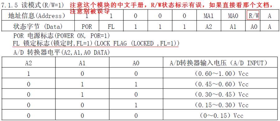

那么我们该怎么知道当前这个芯片的状态那?
读状态位呗
这里最重要的就是FL,锁定就是你以前的操作有效了,没有锁定就是说这个芯片完成不了你的指令。
常见的无法锁定是计算错波段和频率,超出相应的波段的频率,设置回来就正常了。
最后说说相应的波段
电视信号波段分成3段,其中VL的一部分就是FM所在的波段,一般高频头能收到几个强台,弱的就算了,没有收音机好(我就是用这个东西调试的,屌丝无电视,只好借了一个音响,算是凑合了)。
//VL                   0AE4                   à     1904    |   48.25   à161.25MHz
//FM               0FCC                  125C    |   87.5      108
//VH                   18E4                    3EE4   |    160.25    464.25
//UHF                  3EC4                            70C4   |   463.25    863.25
波段的切换需要设置相应的Px位,要不就无法锁定。

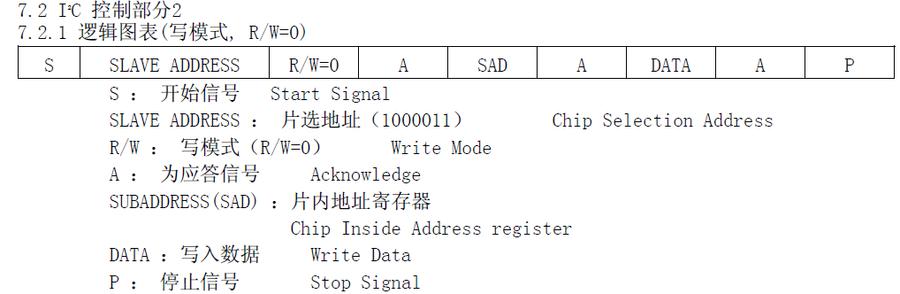

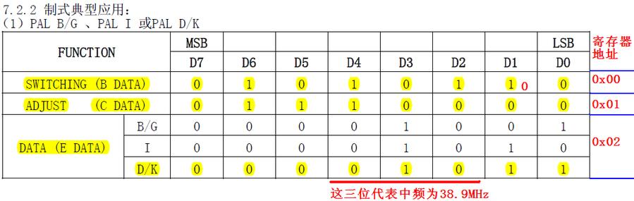

好了,第一个芯片就这样搞定了,还有一个TDA988x,接着讲这个东西。
看见了不?这个芯片的地址与上面那个不一样。
再来看看配置数据
厂家给定的配置,但是不知什么意思,看看NXP的pdf,明白一点,调试的时候把B1位置0,这个位用来控制声音的状态,如果B1=1,没有视频信号的话就没有声音,这个不怎么方便调试,所以,设置成B1=0,这样一直有声音输出,可以方便观察有没有信号。当然也方便听那几个FM的强台。
最后蛋疼的说说,中文资料竟然没有寄存器地址!上图最右侧的地址来自NXP的资料,试验可用。

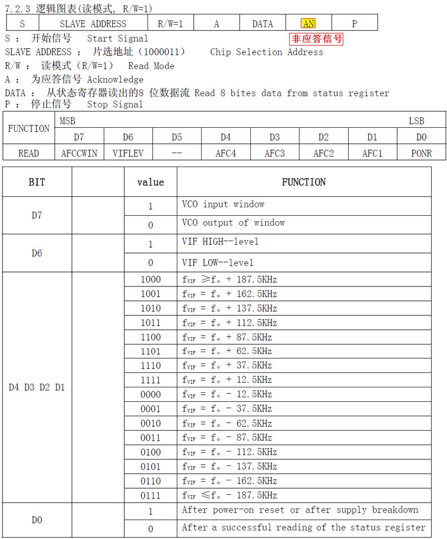

最后再来看看这个芯片的状态位,里面各位的意义,反正我是不知道,留给大神讲解吧。
