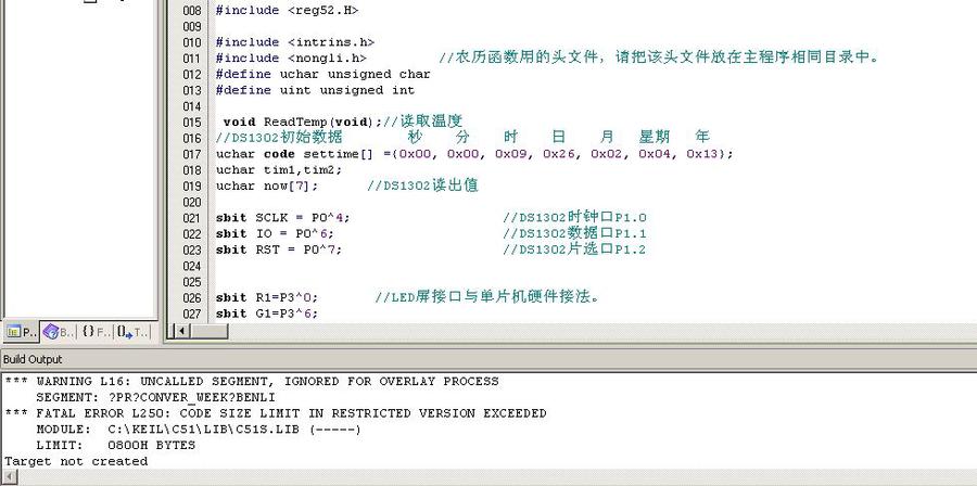

  本论坛找了个时钟程序,总是编译不对,看不懂哪里问题?哪位帮忙看看;

应该是还没破解吧

应该是还没破解吧
     谢谢!用重新安装一遍,破解了。

代码大小限制,好像没破解?
k几啊?
发表于 2013-6-29 20:08 | 显示全部楼层
代码大小被限制(0800H Byte),也就是2K大小。

点 文件—-授权管理  看看

code size limit
代码大小限制,罢工,不给编
