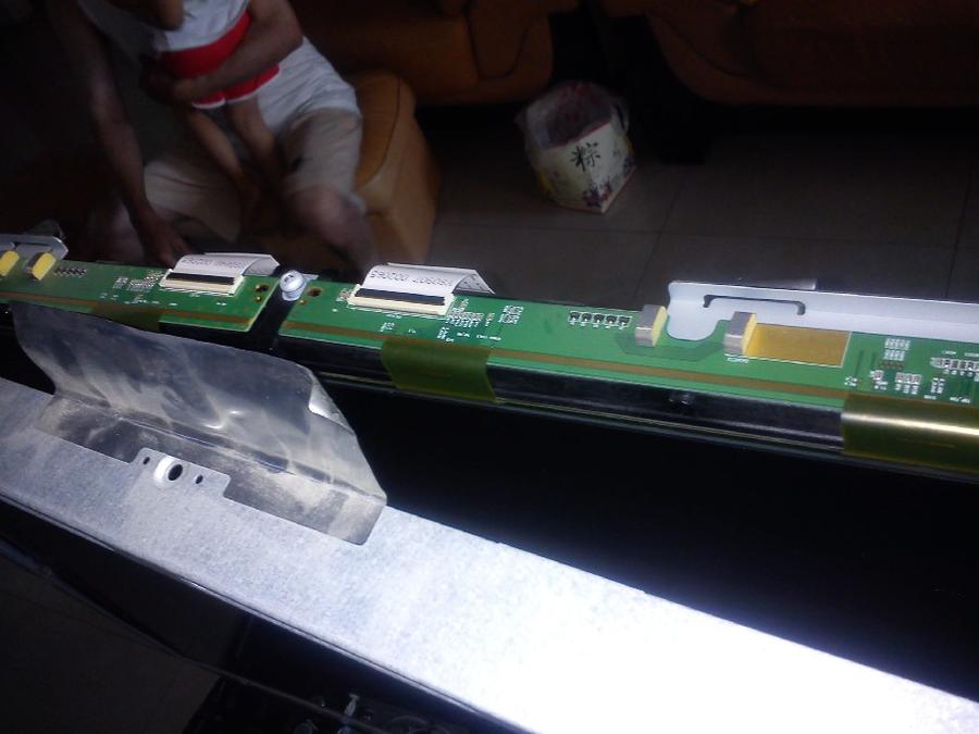

求救贴 家中52寸海信液晶电视1/3地方有竖的彩色条纹 9 q! e. c9 U' [; j6 I9 R7 W
网上也有很多这种症状 但是找不到说明具体什么原因 ,一般判断为逻辑板或者液晶排线故障 。请问有没有办法能检查出来具体故障原因?
以后再也不买海信这个垃圾品牌了  3年保修刚过就坏了 这才用了3年半 !!!
/ U  I2 C& j: `: X2 _  R  n: @出了换屏还有没有别的方法 不是屏幕的排线坏么? 是液晶坏了么?

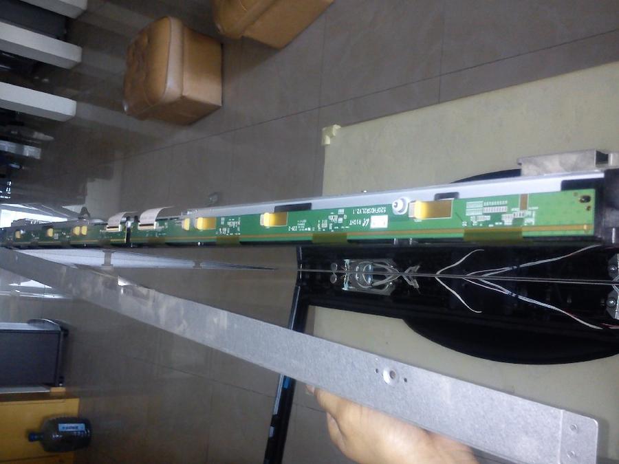

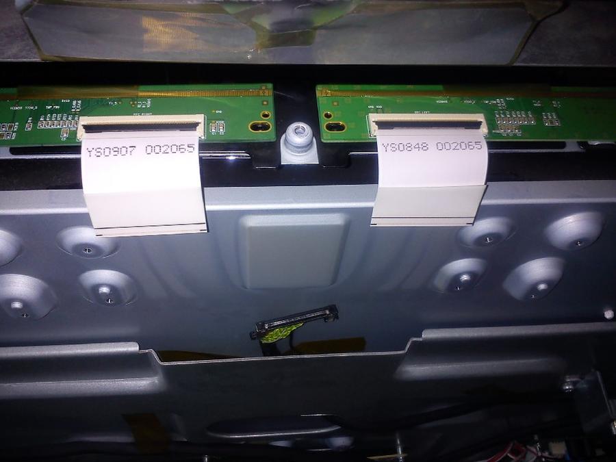

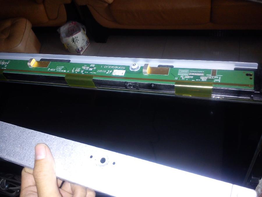

' u& L+ t$ }9 E# N昨天我拆开看了 逻辑板输出2个排线 每个排线管一半屏幕。这个半个屏幕 又分成4个 小排线连到液晶上

把那两条写着YS0907和YS0848的排线对调一下试试,不行的话有可能屏坏了。

两条写着YS0907和YS0848的排线对调后症状依旧

换可拆的软排线试,如果不行,就是屏到驱动板的排线虚焊,只能回厂修或换屏,业余焊不了屏的排线
