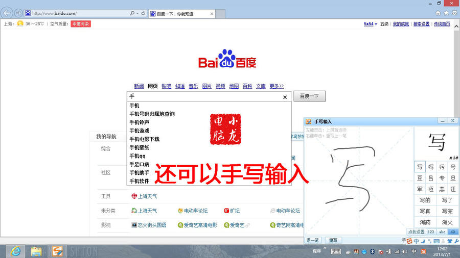

 楼主| 发表于 2013-7-1 12:21 | 显示全部楼层
试了下借助搜狗输入法的手写功能还可以手写输入,呵呵。
