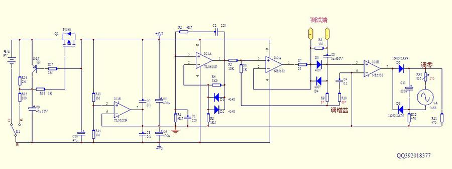

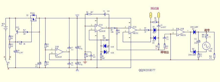

  我是搞工控维修的,看了论坛里DIY的电容ESR表,想自己也做一个,正好手里有一个坏的MF40指针万用表,就开工了,首先把图重新按MF40指针万用表参数画了一下,用了两片双运放(NE5532+TL072)。
拆万用表
用洞洞板做的电路板
安装好的内部
测试10欧姆电阻
测试坏的电容
测试好电容
顺利完成基本满意。

看到矿坛大搞这个,不知实际效果怎样?
发表于 2013-9-16 20:45 | 显示全部楼层
X1档大了,搞X0.1会更好
发表于 2013-9-26 13:48 | 显示全部楼层
在线测量电容会很好用吗
发表于 2022-9-16 09:28 | 显示全部楼层
好用吗,期待
