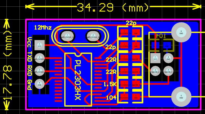

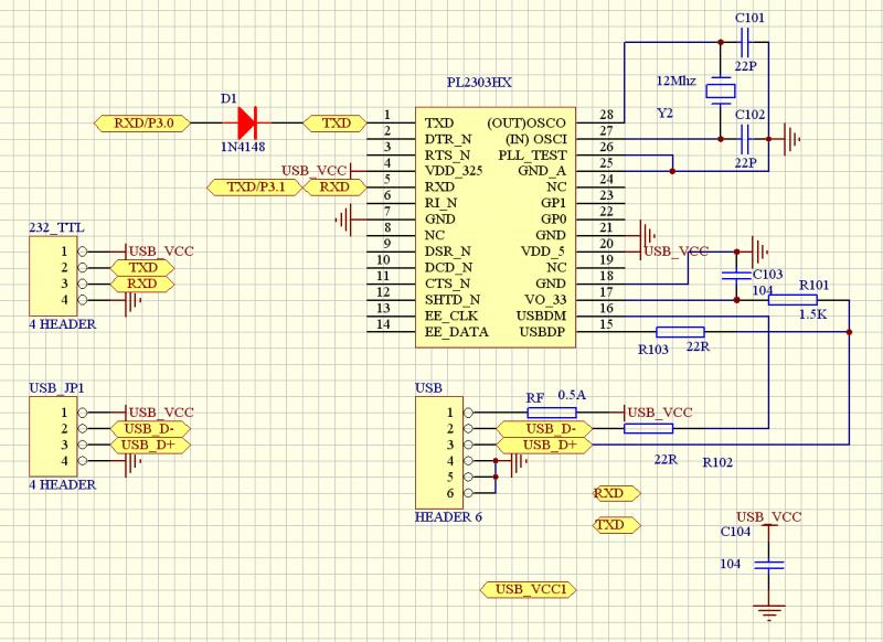

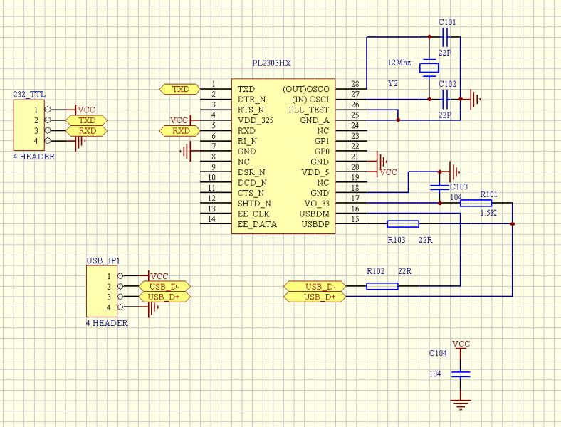

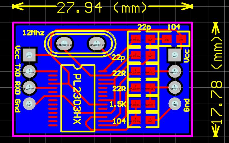

我做的pl2303hx的原理图跟PCB,跟如何下载STC芯片【需要专用驱动】
下面两种板子我都焊出来使用过。
pl2303hx跟FT232RL刚好可以替换,但我没有FT232RL测试。
PL2303HX模块_YUKI.rar (71.96 KB, 下载次数: 1891)
不能下载STC芯片,或有些型号可以有些不可以。
其实是因为Pl2303的TXD输出端有高电平输出,灌入Stc芯片,导致stc不能复位,Pl2303的TXD输出端,串一个二极管到STC芯片的RXD端,隔离高电位灌入就可以了。
STC芯片的RXD端串口工作的时候,已经有弱上拉的。
用在Stc下载的时候,多出的二极管,自己加。
这个是针对Stc芯片的,有些设备RXD是没有弱上拉的,而Stc芯片自己有,又要冷启动,就得加个二极管,隔离高电平。
目前只有【PL2303_2004年版本驱动_下载STC专用】,可以用115200波特率下载stc,除了不能在windows7下使用,其他系统都可以。
估计是这个版本的驱动,可以让pl2303的上缘下缘的波形响应比较快,不然stc芯片自己就降速度下载个人意见。
PL2303_2004年版本驱动_下载STC专用.zip (1.32 MB, 下载次数: 14207)

建议楼主不要用PL2303做。
去沈阳的时候,朋友的USB-RS232电缆接了个MAX232,在笔记本上用,下载程序经常性的死掉。还是FT的什么芯片呢,其它几条电缆是PL2303,更差劲。
手头有在 长风破浪 那儿弄到的手持机,上面有FT232,俺过些日子会实验下。这些日子忙晕了。。。
发表于 2011-2-21 09:44 | 显示全部楼层
记号~~谢谢
发表于 2011-2-21 10:16 | 显示全部楼层
个人感觉:2303下载stc不是很稳定!
