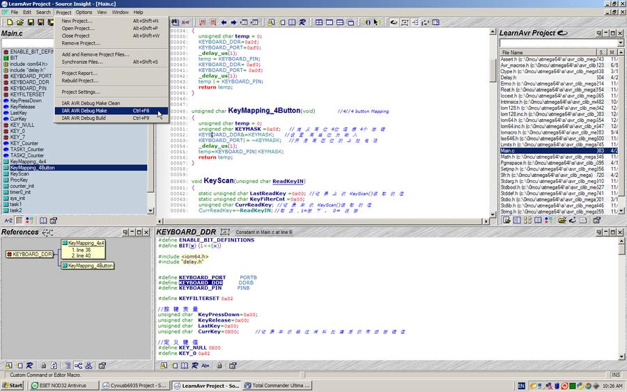

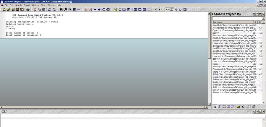

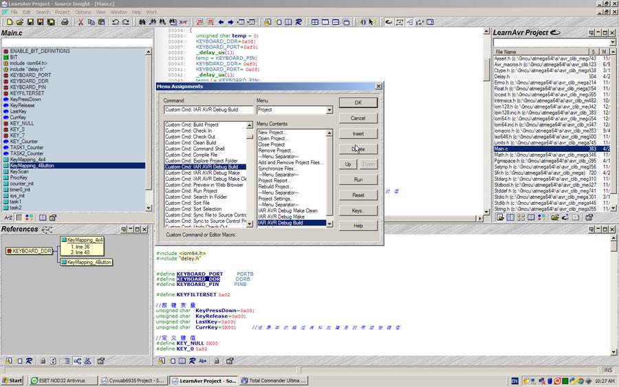

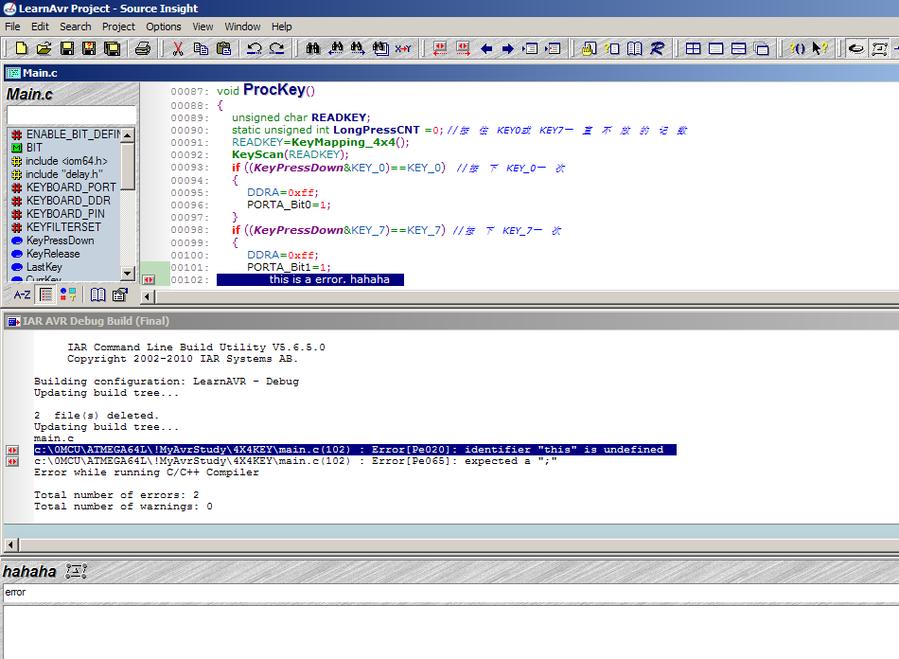

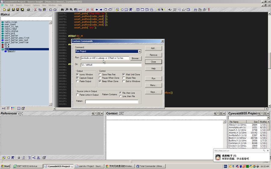

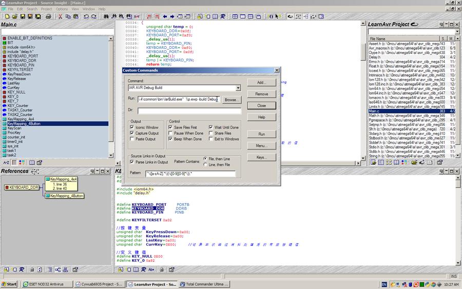

edi兄能不能分享一下SI的技巧?现在用的不太熟练,还是习惯IAR,因为每次建立工程什么的感觉很麻烦,而且不知道怎么整理工程文件,你左下角那个树形图是什么?
 楼主| 发表于 2013-7-6 10:38 | 显示全部楼层
icevel 发表于 2013-7-6 10:07
edi兄能不能分享一下SI的技巧?现在用的不太熟练,还是习惯IAR,因为每次建立工程什么的感觉很麻烦,而且不 ...
嘿嘿,大家交流一下。左下角那个窗口是显示函数之间的调用关系的。叫“relation window”
目前俺是用SI+WINAVR,可以在SI里直接编译和烧写。 不过之前也试验过SI+IAR,把一些效果和设置图贴上来。最后附了设置文件,老兄用SI装载设置,既可详细查看。

tsb0574 发表于 2013-7-6 00:15
用的是什么编译器啊?
WINAVR呀。嘿嘿,免费的好东西。
