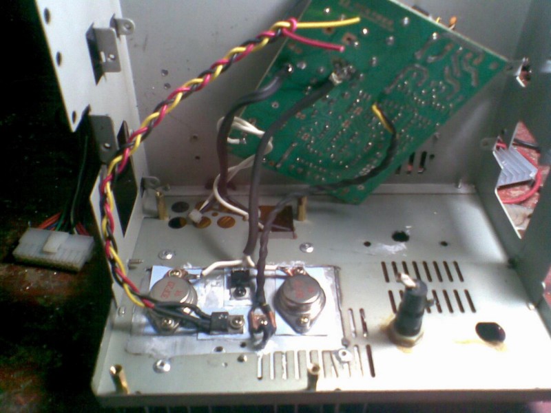

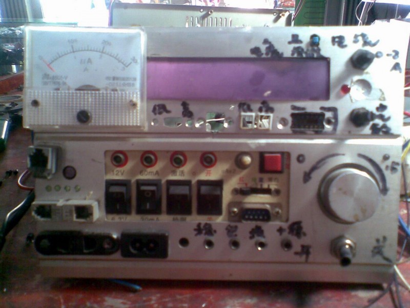

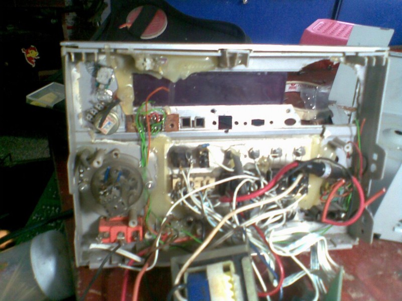

先来几张以前我的多功能维修工具的“4体”吧 这可是帮助我多年的好东东其中
有0-2A、0-15V可调,光敏测试、高压包测试、显像管修复仪、稳压管测量、晶振测量
等为一身的东西今天我就要把他光荣4生了,只因多年前做的东西线路乱得没法说连

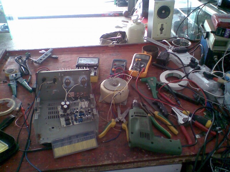

 楼主| 发表于 2010-3-24 13:39 | 显示全部楼层
现在有的“功能”已过时了花了钱买了小尚弟的板子做0-30V、0-5A的板子就开始了

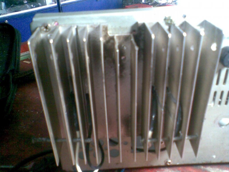

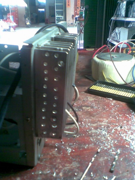

于由3DF20管子不好装只能这样加工了
原先的散热片是这样的
砖家说在原有的面积上想要多散热
其中的办法就是多钻点洞~!
发表于 2010-3-24 14:04 | 显示全部楼层
支持楼主,,

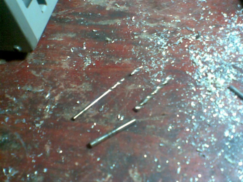

 楼主| 发表于 2010-3-24 14:28 | 显示全部楼层
打了这边的洞打完了,
打这边的洞打了几个
钻头断了二根 只因那手钻大了钻不了这边
亏了
发表于 2010-3-24 17:20 | 显示全部楼层

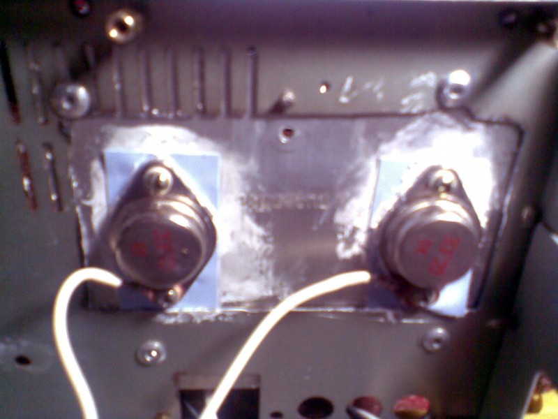

你可能要加散热风扇的。

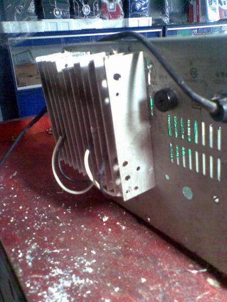

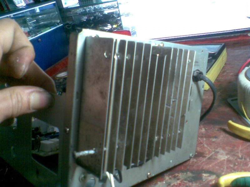

 楼主| 发表于 2010-3-24 17:24 | 显示全部楼层
进展比较慢,这是没什么明确目标的DIY可能你们的建议最终影响结果
发表于 2010-3-24 17:25 | 显示全部楼层
仔细看了下,电脑电源的外壳能装下这些东东???
 楼主| 发表于 2010-3-24 17:26 | 显示全部楼层
你可能要加散热风扇的。
小尚弟 发表于 2010-3-24 17:20 https://www.yleee.com.cn/images/common/back.gif
    要加的,这是后期的事了
 楼主| 发表于 2010-3-24 17:30 | 显示全部楼层
小尚弟 发表于 2010-3-24 17:25 https://www.yleee.com.cn/images/common/back.gif
    我不只做你的电源,还有其它一堆工具要装进去的
