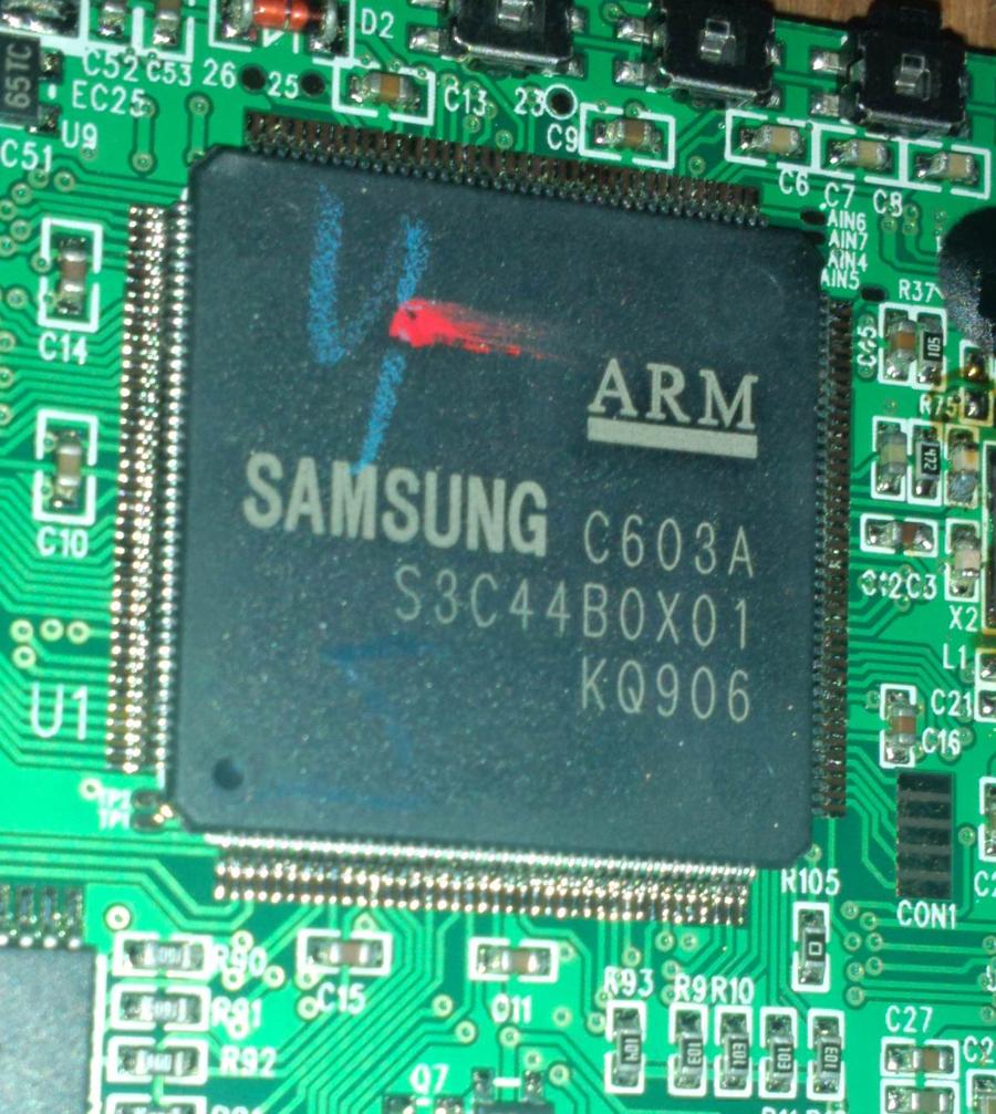

06年出产的某款学习机。240*160彩屏,128M rom,16M RAM,有SD卡槽,可惜视频播放能力比较差,MP3的音质也不咋地
当年2000+的东西现在我20元收了个玩玩。
但是这货反应实在太慢了。
然后就想超频。家里的晶振找了个遍,只有11.0592和12Mhz能用,其他的就是20Mhz以上的,都不能启动,按键无反应……(原装的是10Mhz)
可是换成12Mhz了之后播放AVI声像不同步,播放MP3的时候明显速度变快了。
玩GameBoy模拟游戏的时候速度没啥变化。
看说明貌似最高到66Mhz。不知道啥情况,连20都过不了……
另外想问一下性能。不知道这家伙在10Mhz下面能到达或者超过STM32@8Mhz 多少呢?相对于STC12C5A60S2@32.768Mhz 又能达到或者超过多少呢?
发表于 2013-7-7 23:06 | 显示全部楼层
内部有PLL的
改了外部晶振后内部的PLL参数也要调整
最高到66MHz
发表于 2013-7-7 23:15 | 显示全部楼层
内部倍频的。最高试过70M
10M*7
发表于 2013-7-8 00:37 | 显示全部楼层
STM32至少跑72M,单运算性能的话,应该是超过44B0的,因为Cortex-M3的性能比ARM7高一些。
不过44B0有LCD控制器,SDRAM也带cache,综合性能也不差不了多少。

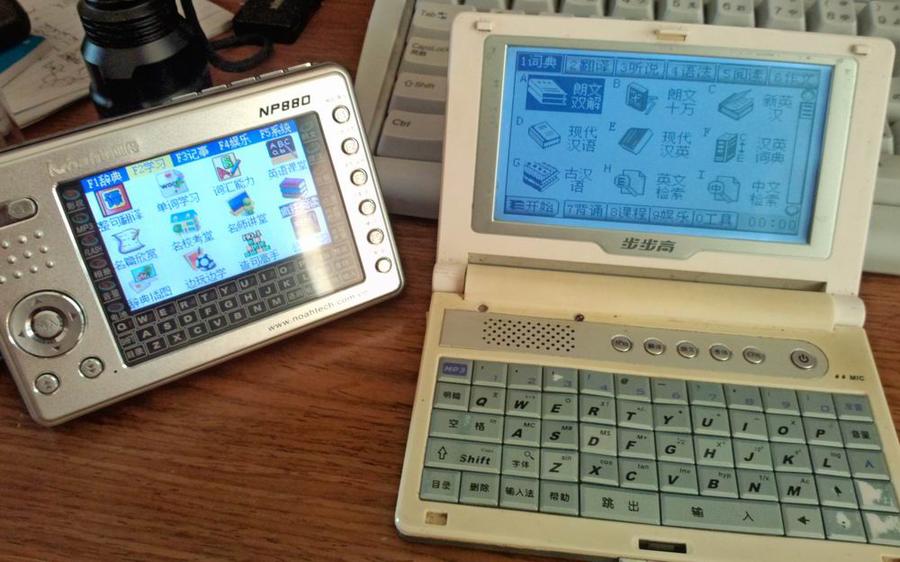

话说诺亚舟的NP880用44B0+CS5340的音质真心渣渣,还不能后台播放,播放的时候偶尔还会卡顿……

发表于 2013-7-8 12:29 | 显示全部楼层
sdf15937 发表于 2013-7-8 10:30
有点儿懂了……
话说诺亚舟的NP880用44B0+CS5340的音质真心渣渣,还不能后台播放,播放的时候偶尔还会卡 ...
音质和CODEC芯片有关,44B0是在CPU中软解的,
VS1003音质不错,且是硬解,所以CPU的压力会小一些。
当然,44B0虽然性能不济,但程序上面支持的话,后台播放也是没问题的。
