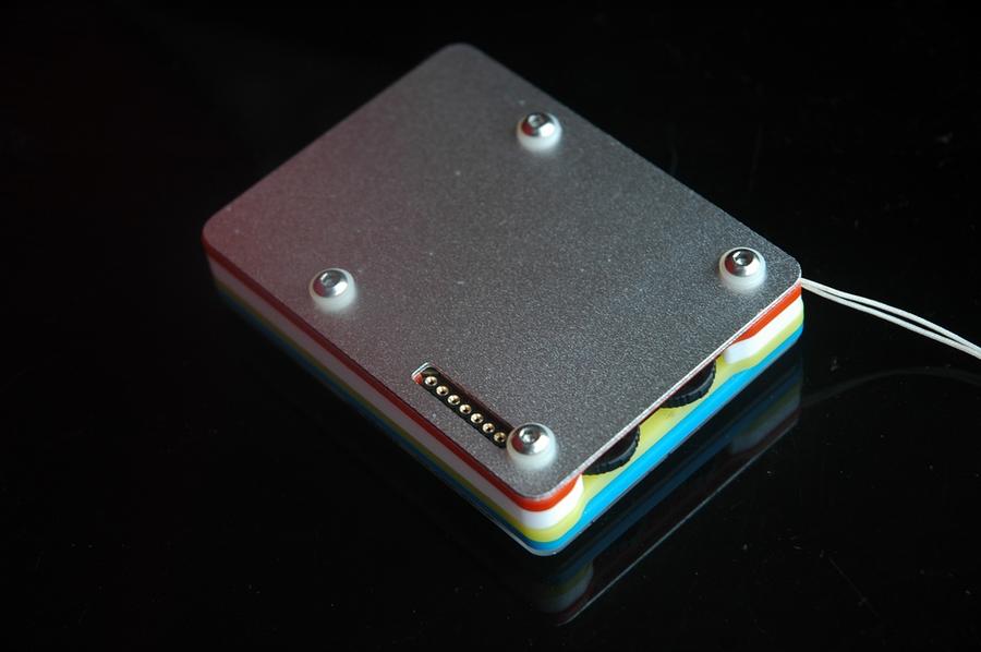

[DP50数控电源] DP50外壳安装手册

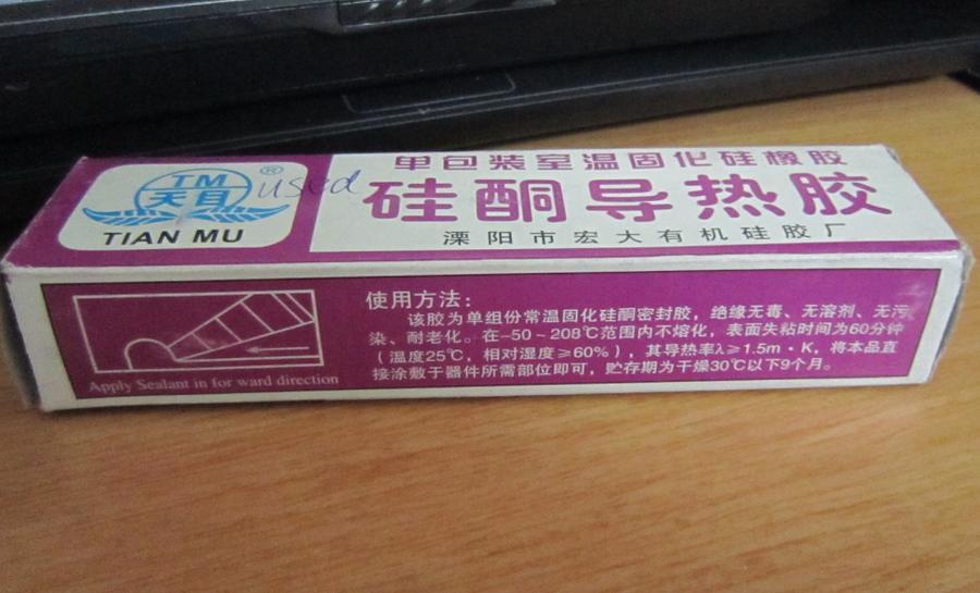

额。一个快递几天就固话了啊?。。。散热硅脂还是固态导热胶垫啊
 楼主| 发表于 2013-7-10 20:17 | 显示全部楼层
可以固化那种,因为距离不知道多大,每个人装的又不一样,可能填充比较多
发表于 2013-7-10 20:19 来自手机 | 显示全部楼层
zjo007 发表于 2013-7-10 20:08
那个不一定够用,还是刚刚好高度最好!
我的高度7mm稍微出头点。应该差不多了
发表于 2013-7-10 20:20 来自手机 | 显示全部楼层
是硅酮导热胶么。我手里还有几管。流动性太好了,固话也得一天。

发表于 2013-7-10 20:39 | 显示全部楼层
那种我也买了,上面明确写明:"仅限工业使用”,"和请在通风场所使用",以及”不要接触“,之类的提示,后来想想,不知是否有毒,没敢开;一乐老王那就有卖的,很便宜,一大管;

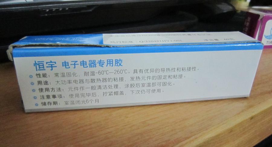

发表于 2013-7-10 22:04 | 显示全部楼层
apachectl 发表于 2013-7-10 20:39
那种我也买了,上面明确写明:"仅限工业使用”,"和请在通风场所使用",以及”不要接触“,之类的提示,后 ...
我的木写。。明确写明绝缘无毒。。哈哈。这玩意固定胶使用效果超级好。。。还有一种  恒宇牌电子电器专用胶 当固定胶更好用。不过流动性比硅酮更好不太容易做大体积固定。
 楼主| 发表于 2013-7-10 22:32 | 显示全部楼层
底板,铝,喷砂阳极氧化银色
发表于 2013-7-11 08:42 | 显示全部楼层
zhqsoft 发表于 2013-7-10 22:04
我的木写。。明确写明绝缘无毒。。哈哈。这玩意固定胶使用效果超级好。。。还有一种  恒宇牌电子 ...
我说是这个,没写有毒,只是要通风  家里有小孩,没敢弄
老王的
