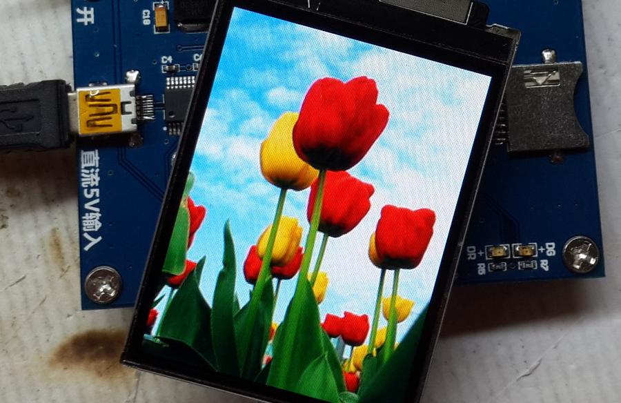

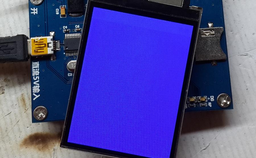

这个是我开发手机显示屏测试架的副产品,感觉效果还可以就自己搞了一些玩。由于是逆向工程,所以没有手册等其他资料,只能提供基本驱动代码。
屏幕是拆机的,目测成色还好基本无划痕无老化,2.6寸,分辨率:320X240,接口:I8080-8BIT,1600W色,每个像素3字节,电压2.8-3V3,4.2-5V两组。另外需要正负4.几V两个电压,这个由专用IC TPS65136解决。另外这个屏幕不是焊接式的,需要一个0.4间距的座子。使用STM32VET6刷FLASH内部图片感觉还是比较快的,普通51之类的就算了吧。总体来说,这个屏幕适合高端DIY,色彩对比度秒杀很多TFT,自发光的,不需要背光。我已经驱动成功,几个常用的指令测试OK。
已经测试OK的指令:
写数据指令
写命令指令
设置窗口指令(和设置XY差不多)
启动指令
睡眠指令
开启显示指令
关闭显示指令
一套含焊好的小板大约80左右不含运费。具体看数量了,头次只有10套,淘宝类似(不一样)AMOLED模块180左右。
