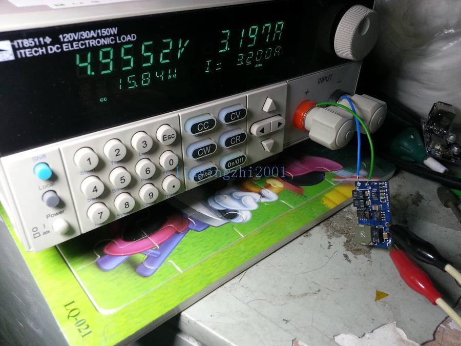

唉!价格便宜的,你说它效率低。那好效率高的,又嫌它贵,你们啊想法真的好矛盾。玩DIY和买东西是一个道理,一分价钱一分货。便宜的那种芯片,不但效率低,输出电流也小。
从下图可以看出,(YZX店铺出售的)LTC1700的输出能力非常可以,我给它电池端输入4.2V电压,用电子负载接板子输出端,设定电流为3.2A,电压稳稳的保持在4.9552V。在风冷的条件下,我估计能上4A,只是我没这么试过,这种板子往往40元左右一片,这价格仅仅是升压功能,还不包括充电、电显和锂电池保护功能。
淘宝上数显、升压一体板也就30元左右,你可以看看下面输出效果,1.72A时输出电压衰减到4.5V,惨不忍睹啊。电流刚上1.73A,电路立马保护。对于要求一般般的朋友,完全可以接受了,但要是讲什么效率什么输出能力,那个就不可能和发烧级别的凌特的芯片是一个级别的了。
 楼主| 发表于 2013-7-13 13:41 | 显示全部楼层
linyingzhi2001 发表于 2013-7-13 13:36
唉!价格便宜的,你说它效率低。那好效率高的,又嫌它贵,你们啊想法真的好矛盾。玩DIY和买东西是一个道理 ...
兄弟 太给力解说啊,受益匪浅!!!
