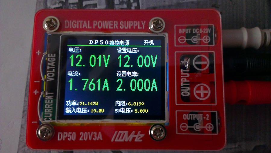

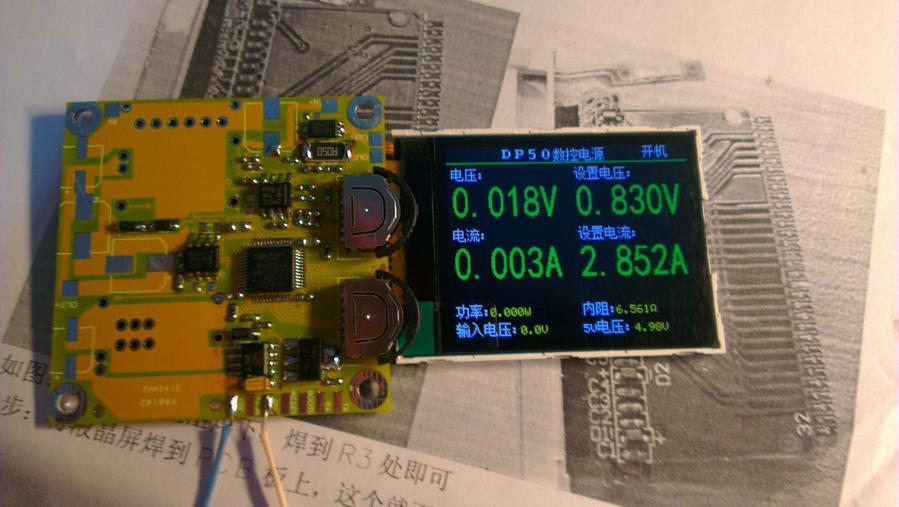

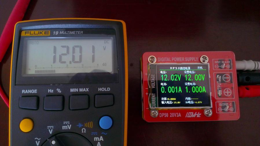

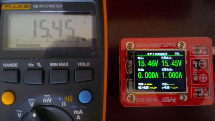

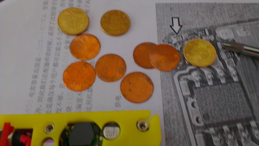

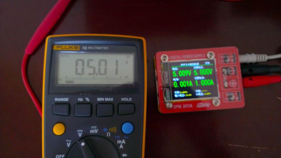

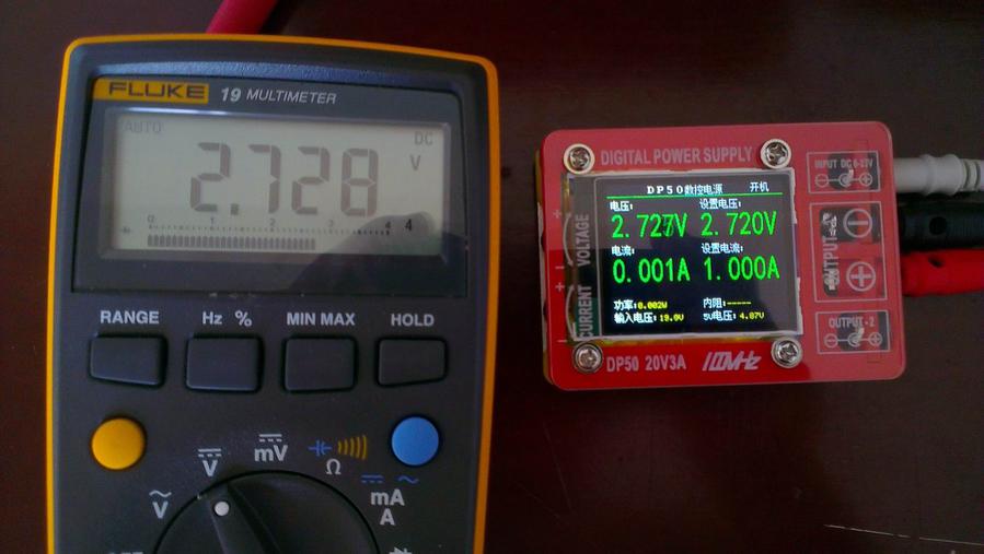

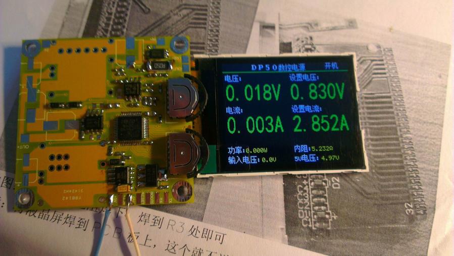

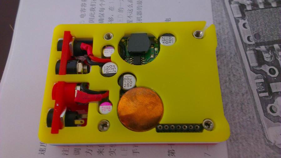

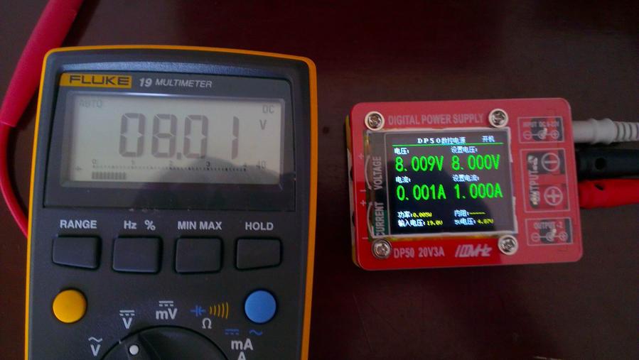

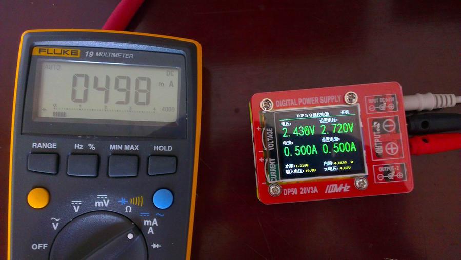

收到套件,开始焊接,一次成功,期间没看仔细焊接说明,扳直第二个3R33脚时和说明一样,在弯处断了,本想用其它元件脚代替,取不下来,不知道什么原因,将就用了,与散热板接触只有0.3mm,只好用0.3mm铜皮剪二个代替。看图
焊接完成
焊接完成
调试5V
调试
调试
8V
调试
调试
12V
调试
调试
15V
调试
调试
0.2mm铜片
0.2mm铜片
0.2mm铜片
加铜片散热
加铜片散热
加铜片散热
12V1.7A
12V1.7A
12V1.7A
焊接完成2
焊接完成2

占楼,显示的5V电压只有4.87V,是3R33供电电压吗?是不是太低了?
123电阻换了103后,电压为5.08V了。
都没仔细看啊。。要求加的电阻和最上面的332串联13K才能得到5v。。。把332换成911.加 个12k的电阻就是5v了。。
发表于 2013-7-16 10:15 | 显示全部楼层
zhqsoft 发表于 2013-7-16 09:25
都没仔细看啊。。要求加的电阻和最上面的332串联13K才能得到5v。。。把332换成911.加 个12k的电阻 ...
也就是说上个10k的就可以了?
发表于 2013-7-16 10:25 | 显示全部楼层
这外壳如果屏的白色边框要能隐蔽就完美了。
发表于 2013-7-16 12:00 来自手机 | 显示全部楼层
jsg1980 发表于 2013-7-16 10:15
也就是说上个10k的就可以了?
上10k应该是5.056v。如果有9.1k电阻最好了,电压可以调在5.182v。。
