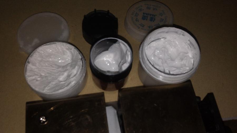

真郁闷呀,自己用到还好,给别人用出这种问题,很蛋疼的说
发表于 2013-7-17 19:51 | 显示全部楼层
再差的也不会一个月就干了吧,接触面只是薄薄的一层,会有一块一块的?
 楼主| 发表于 2013-7-17 20:13 | 显示全部楼层
是的薄薄的一成,变硬了,说是一块一块可能不大准确,应该说是一片一片的,用刀一刮就成比较粗的粉末。这种情况在用得比较久的cpu散热器上有发现。百度了下说是硅脂易干,手上硅脂是还有好几种,找不到原因先用散热贴。

估计楼主买的不是硅脂,而是硅胶,硅胶室温下会固化的。
硅脂放多久都不会固化,楼主还是上图看看比较好。
楼主不会犯这种低级错误  发表于 2013-7-18 21:34
发表于 2013-7-18 21:25 来自手机 | 显示全部楼层
硅脂用手捻有颗粒感,感觉想细沙子。
硅胶用手捻没有颗粒感,感觉像面糊、像稀泥。

手上有4种,还有一种很干基本不用都不知到丢哪去了。 IMG_20130718_221539.jpg 左边第一种是一乐散装,就是出问题的,感觉最粘。中间的最稀。第一感觉是一乐的最好很均匀。如果说涂厚了,一个月左右就干了。不应该的,有点费解。打算先用在自己的电脑上试试再说

涂多少没关系,都会干的
 楼主| 发表于 2013-7-19 14:12 | 显示全部楼层
guicai 发表于 2013-7-19 02:33
涂多少没关系,都会干的
单位电脑连续用5-7年的很多,到机子坏了拆下散热器看硅脂还是粘的。只有偶尔遇到变干的。
发表于 2013-7-19 14:20 | 显示全部楼层
我买的十来年了,没干,
是百合花HZ-KS101
80克装
