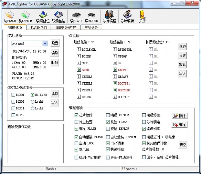

想知道 1003272208c6221c010a2d2a21.jpg 这样设置与 ourdev_541686.jpg 是否一样
发表于 2010-3-27 22:46 | 显示全部楼层
0 表示选中,刚好反了
 楼主| 发表于 2010-3-27 22:53 | 显示全部楼层
回复 2# jbzzz
你的意思是这样? fe8faedef05d285bcdbf1a0d.jpg 第一行要不要勾的啊
 楼主| 发表于 2010-3-27 22:54 | 显示全部楼层
回复 2# jbzzz
熔丝位是 HFUSE=0xc9,LFUSE=0xef 是这样的吧??
发表于 2010-3-27 22:55 | 显示全部楼层
是的          .
 楼主| 发表于 2010-3-27 22:57 | 显示全部楼层
回复 5# jbzzz
第一行那些要不要勾的啊?熔丝位是 HFUSE=0xc9,LFUSE=0xef
发表于 2010-3-27 22:59 | 显示全部楼层
不用                     .
 楼主| 发表于 2010-3-27 23:01 | 显示全部楼层
回复 7# jbzzz
谢谢万分感谢
