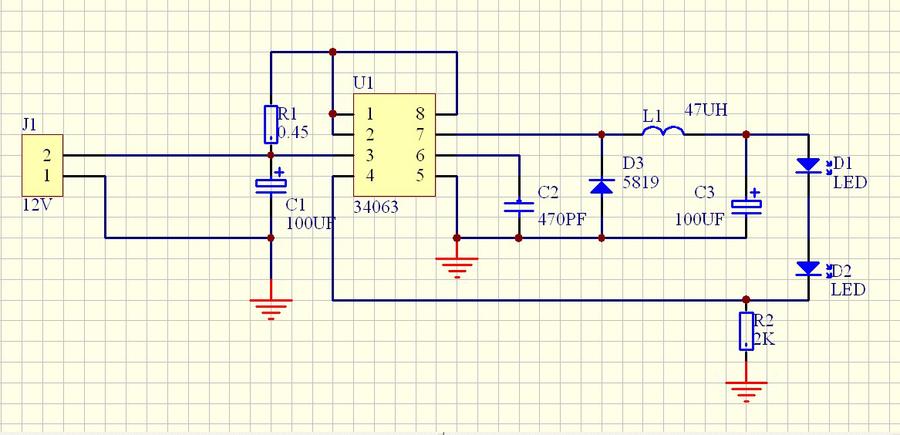

求个12V输入 驱动2串1W的LED驱动电路

PT4115?
发表于 2013-7-20 08:18 来自手机 | 显示全部楼层
34063再加一个电阻就行了
发表于 2013-7-20 08:20 来自手机 | 显示全部楼层
lhg318 发表于 2013-7-19 23:39  用34063如果电压在10V-14V之间变化的话 他的横流效果不知道怎样,但我查了这个IC资料说这个恒流效果差些, ...
不知道您从哪里看到的所谓的“资料”,34063是个电压变换芯片,用来做恒流需要变通应用

我对这些懂的不多啊
 楼主| 发表于 2013-7-20 09:44 | 显示全部楼层
大概这个图的样子吧  要怎么改参数呢
发表于 2013-7-20 10:37 来自手机 | 显示全部楼层
修改R1值就行了

AMC7140
