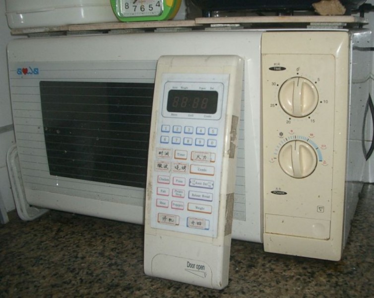

给父母买的微波炉出现故障,大多数功能没见异常,只是不加热了,也不是完全不加热,而是很长时间稍微温热,而且手动感觉火力开关没有档位的感觉,怀疑是档位选择开关故障,发现很难拆下来,而且火力开关螺丝也拆下来没法安装上。型号是格兰仕WD900,门玻璃标注P7021TP-6,本来就是那种299元的,找人维修失去意义,想问一下,能否直接将火力开关端接短路?这样是不是就是最大火力还是会有别的问题?

我以前用的也是WD900,用了七年后磁控管老化火力弱才退役,家里另外有一个不知名品牌的微波炉,是LP被所谓“中奖”忽悠买的,没用几次就不好使了,主要是轻触面板失灵,所以我就把两个拼装在一起,炉体用这个不知名的(磁控管是panasonic的,技术不过关的是控制面板),控制器部分用WD900的,拼装成一个新的“四不象”(要有兴趣改天我拍个PP发上来),呵呵,也能用。而且家里父母年纪大了,对轻触控制抵制,还是老式机械控制器受欢迎。
原来的WD900使用中感觉可靠性非常高,仅烧过一次保险,是因为小强潜入引起打火(听起来跟惠普的说法一样),换了保险就好了。高老师所描述的故障,不象是控制器故障。不加热,请检查(记得检查前先对高压电容放电!!!!切切!!!安全第一!!!)磁控管部分电路。
电路很简单的,就一个变压器升到几KV,然后半波整流,有个高压电容滤波。要检查下高压是否加到磁控管上了(其实使用惯的听声音就能分出来,磁控管工作时,有种低频的嗡嗡声,跟磁控管不加电间隙的声音是不一样的),如果磁控管高压正常,估计是磁控管坏了(可测下灯丝电流有没有),如果高压不正常,无非就是保险丝、整流管、电容和插接件接触不良的问题。检测时微波炉要在上门,里面放杯水,另外时间不可太长,因为开盖时开机肯定有微波泄漏的。

呵呵,我拼装的四不象,前面放的那块是换下来的控制面板,现在用的是原来WD900的机械面板
