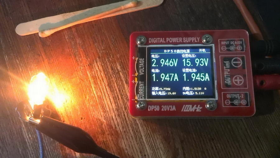

为啥我的压降这么严重~~~
看5楼~~~

 楼主| 发表于 2013-7-23 23:00 | 显示全部楼层
晕,
又能上传了~~~
mwrht 发表于 2013-7-23 23:00
晕,
又能上传了~~~
限流了当然电压就下去了了。。。你去找个该电压下电流2.5a以内的测测看就正常了。
1.5-1.8欧姆。。。这小灯泡功率好大。。
 楼主| 发表于 2013-7-23 23:12 | 显示全部楼层
1.5-1. ...
汽车大灯灯泡~~~
发表于 2013-7-23 23:22 来自手机 | 显示全部楼层
电源输入不够力
