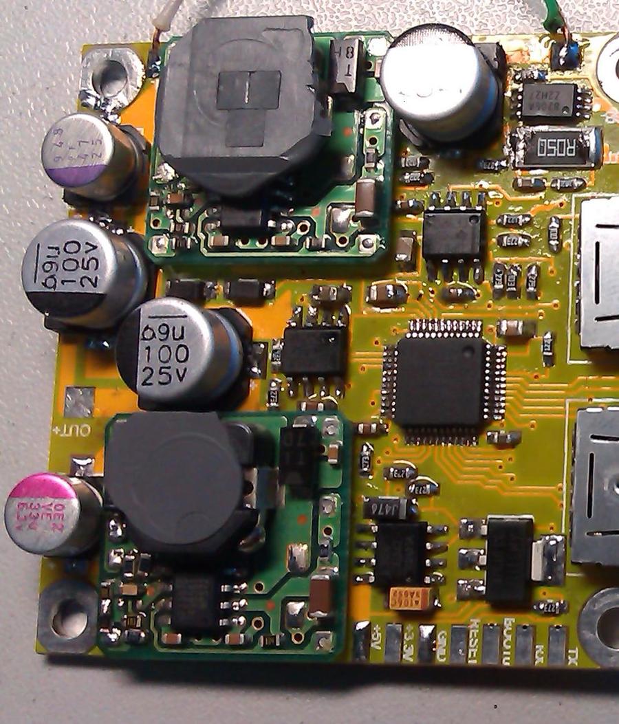

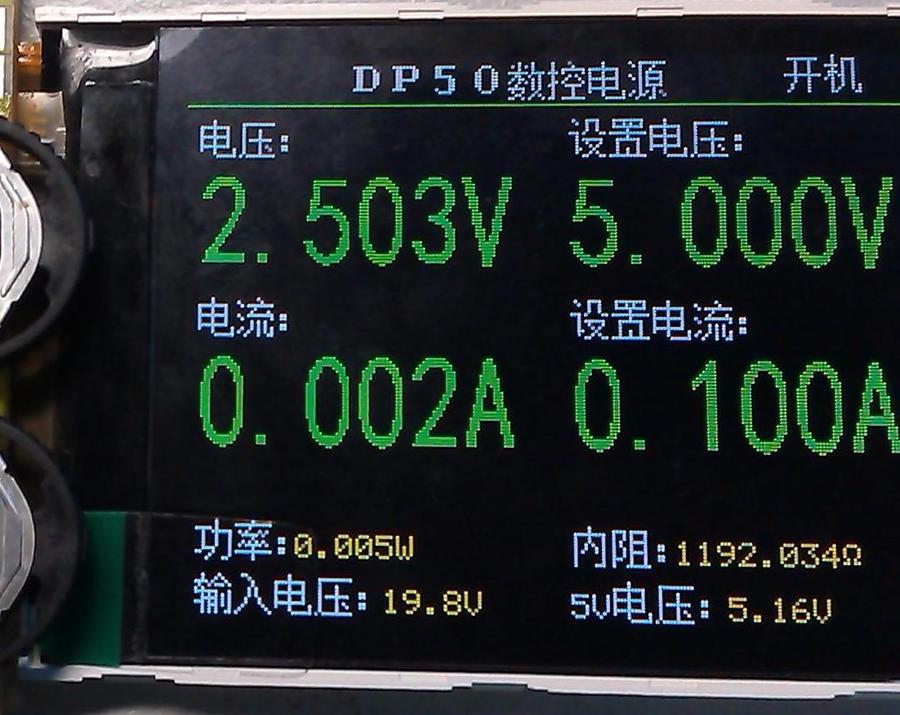

DP50终于焊接完工,进行校准时遇到问题
如图(2图是一个,大小原因截成2个):上电后,OUT+ 与OUT-之间没有输出,一直为0

先检查焊没焊好!接没接错线

应该没错啊
DA输出用的哪个引脚,回头查查输出

咱们是同病相怜,据说是某个模块坏了。

什么模块,3R33?

今天检查,3R33的输入正常19.8V,使能3.25V, VAdj为2.78V
还是没有输出
