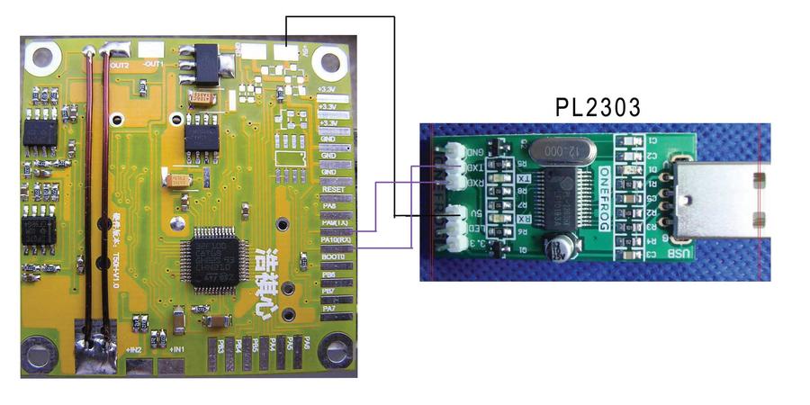

 楼主| 发表于 2013-7-25 23:39 | 显示全部楼层
图中地没连好
发表于 2013-7-25 23:43 | 显示全部楼层
地呢?
还有,有些PL2032,TX  RX  是反的,如果升级不了可以反装试试

 楼主| 发表于 2013-7-26 12:17 | 显示全部楼层

这是套件,只是基本程序,要升1.5版的,我是想请教是不是这样连接???
 楼主| 发表于 2013-7-26 12:19 | 显示全部楼层
zjo007 发表于 2013-7-25 23:43
地呢?
所以我这张图是反接的,请高手看看这样是否正确, 地是漏掉没画上去的
发表于 2013-7-26 13:10 | 显示全部楼层
boot0 接+3.3 才能升级,接上地后,其余正常,还要注意一下,REset
 楼主| 发表于 2013-7-26 13:52 | 显示全部楼层
谢谢老大
