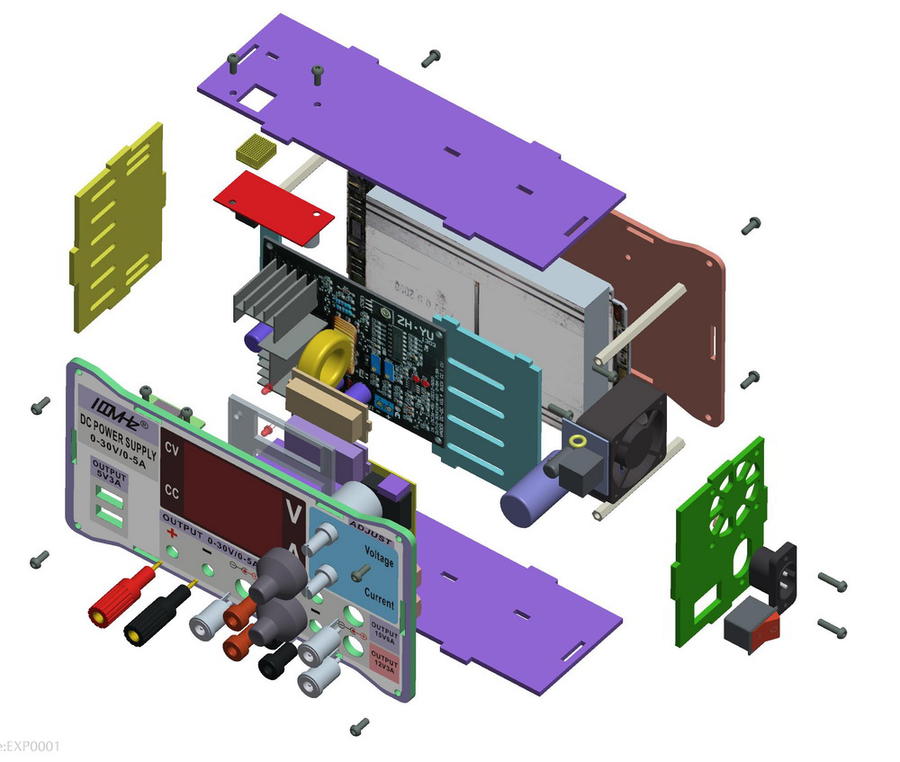

爆炸图:

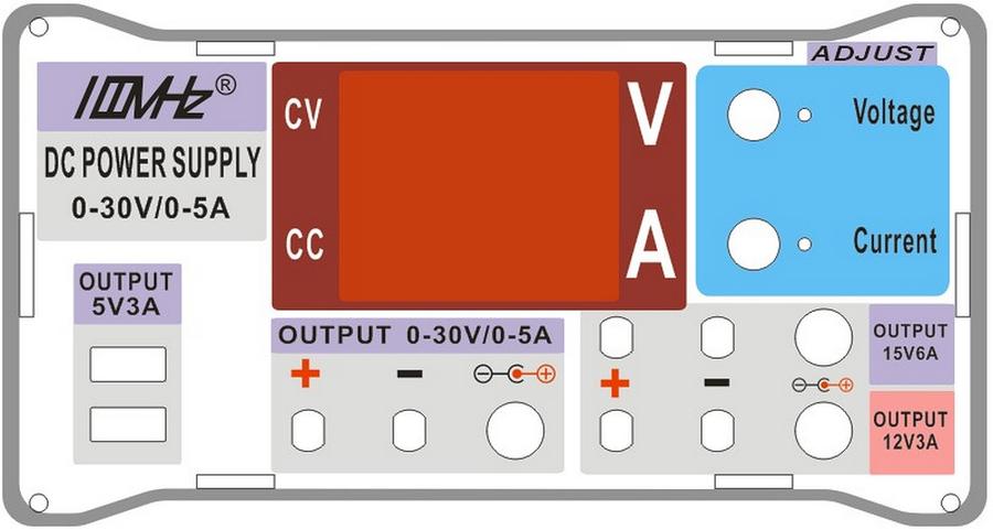

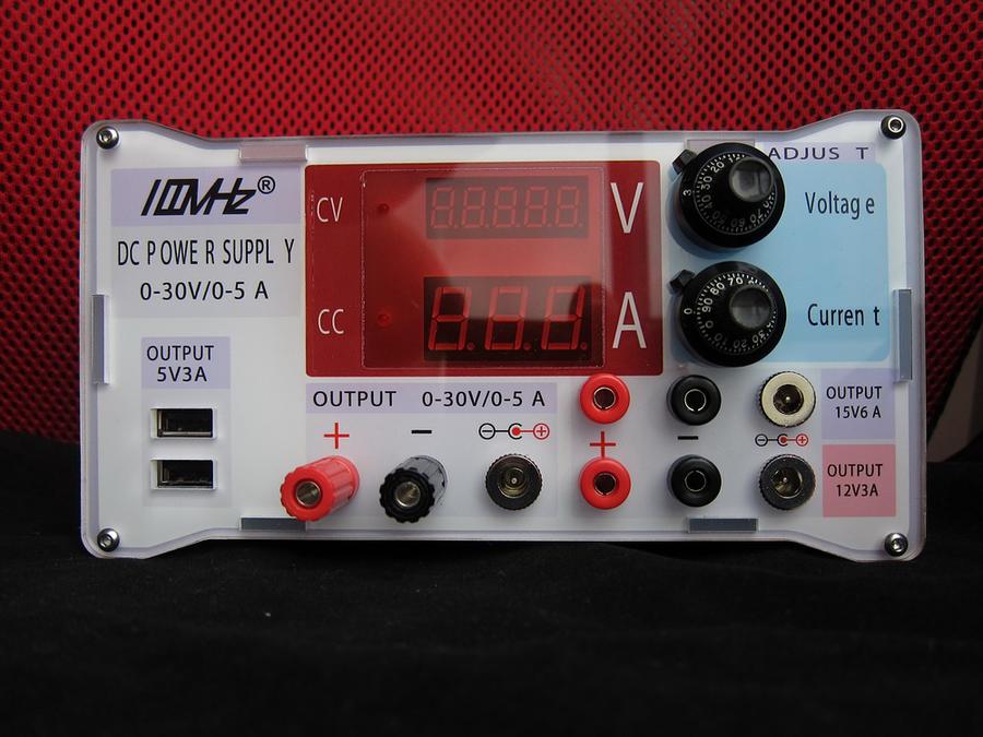

面板设计(本人做什么东西都喜欢先画图,做到心中有数):
左上角是LOGO,品名;

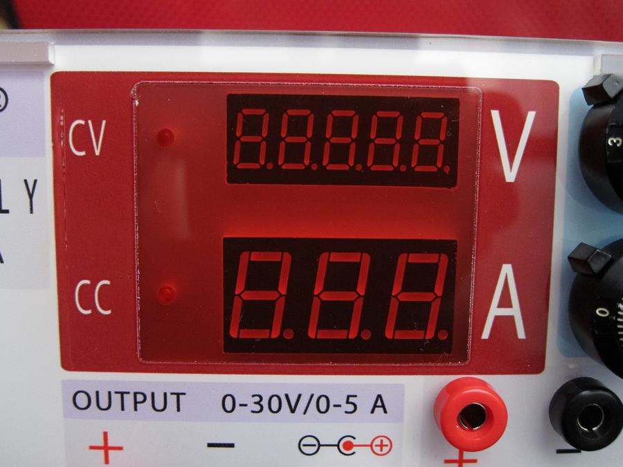

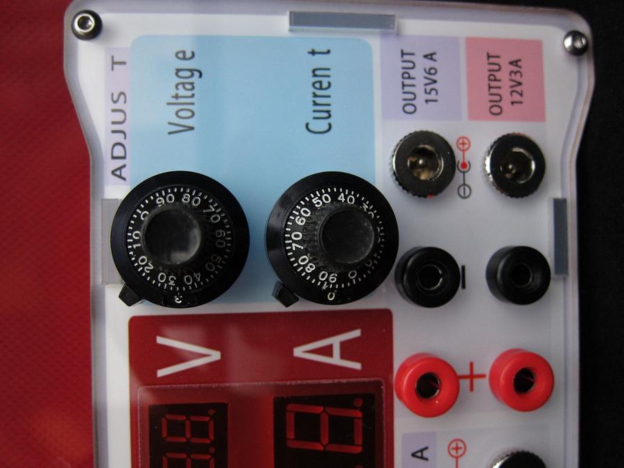

中间上方是电压表电流表,恒压恒流指示灯(曾经想用T50做表头,无耐精度差,还需要改电流);
右上角是电压电流调节旋钮,10k电位器带指示;
左下角是2路USB5V输出,由降压模块输出(本来想做独立2路,空间不够,只能2路并联);

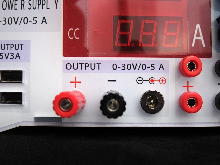

中间下方是主要输出0-30V/0-5A,有黑武士输出;

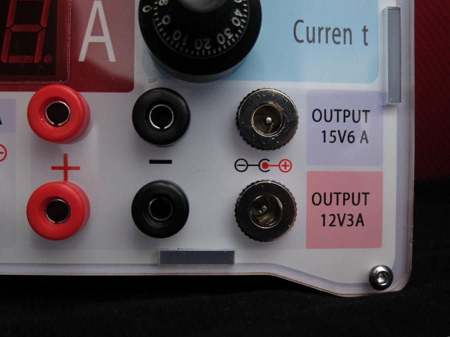

右下角是15V6A(VICOR的输出),12V3A(降压模块输出);

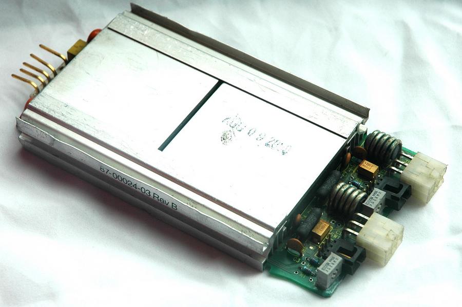

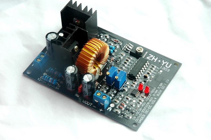

积木来了:

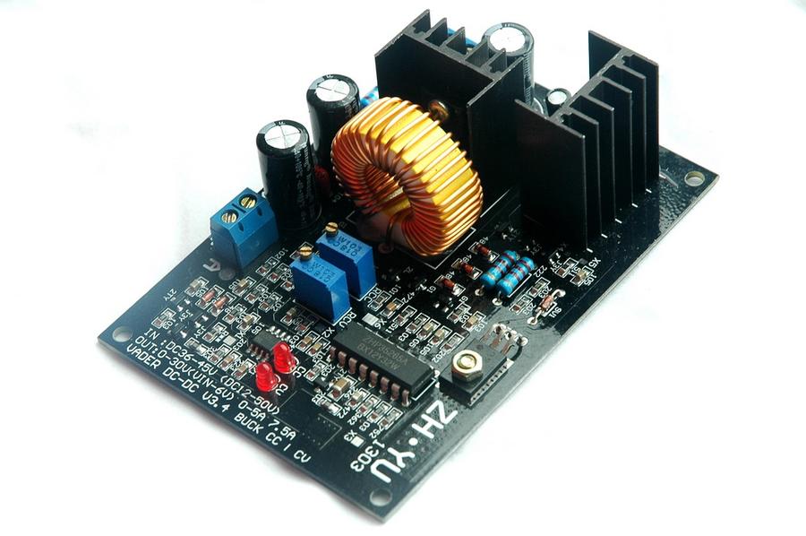

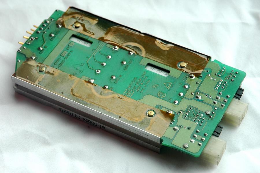

1,VICOR 15V6.7A双路,调到17.5V,串联给黑武士供电:
2,地球人都知道的黑武士30V5A:

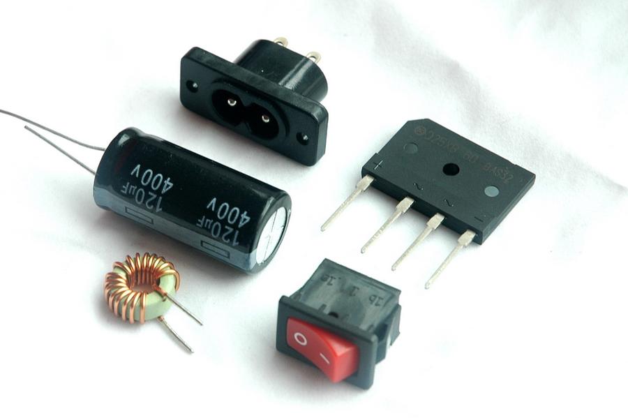

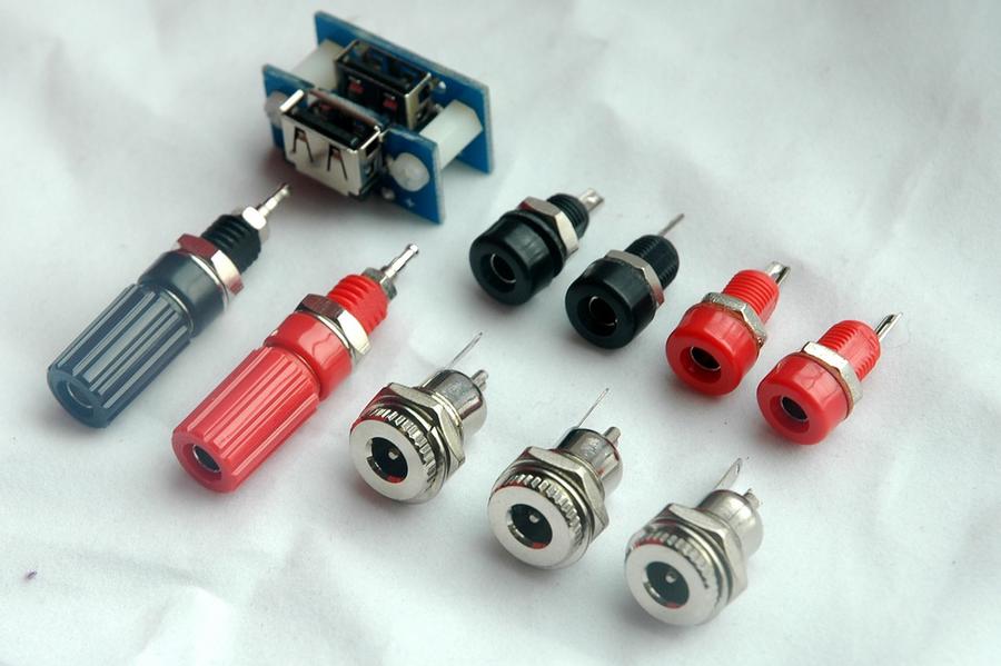

3,输出接口(USB*2,多用全铜香蕉座*2,超小全铜香蕉座*4,全金属5.5/2.1*2 ):
4,输入部件(8字插座,整流桥,船型开关,滤波电容,电感)

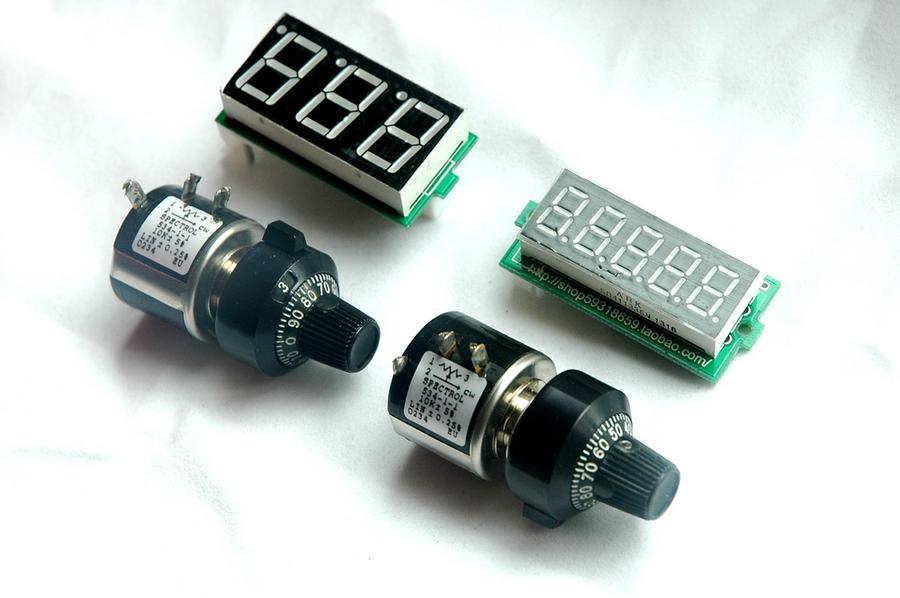

5,调压调流电位器,电压电流表:

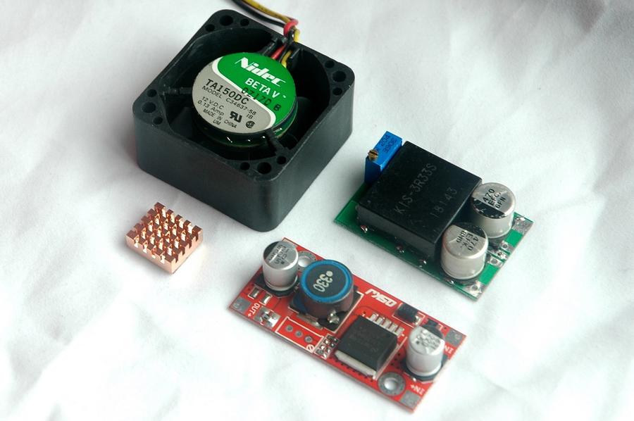

6,散热风扇,降压模块*2,散热片

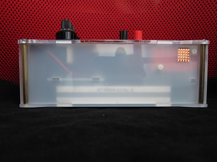

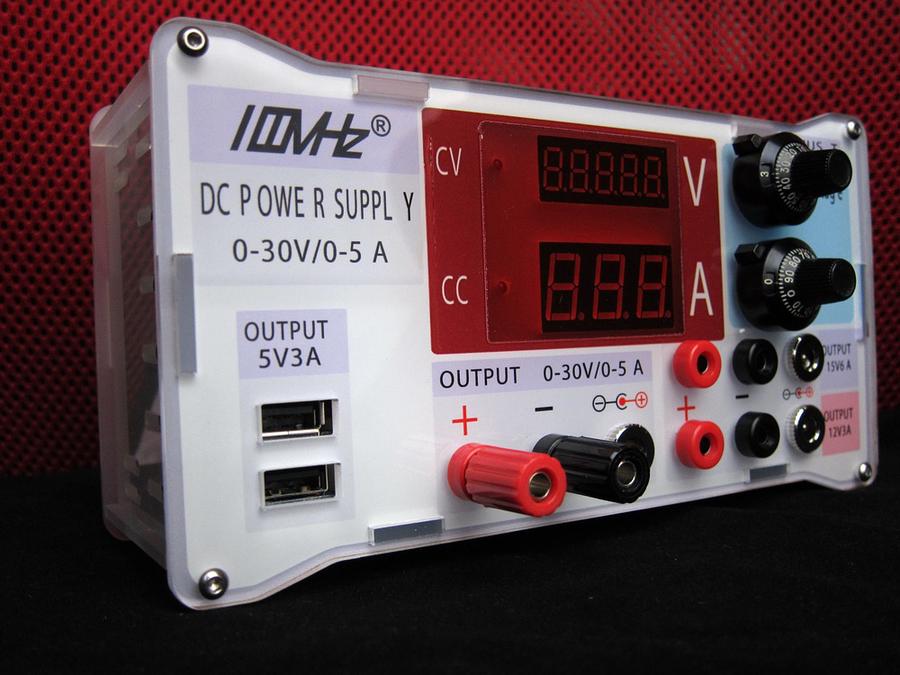

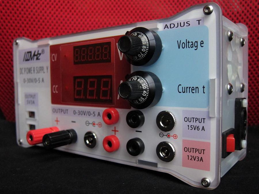

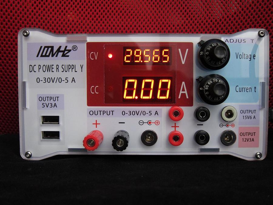

装好了:
大问题没有,小问题一大堆

屏幕贴了滤光片?
发表于 2013-7-25 23:47 | 显示全部楼层
欣赏完毕,漂亮
 楼主| 发表于 2013-7-25 23:53 | 显示全部楼层
zjo007 发表于 2013-7-25 23:41
沙发顶!
屏幕贴了滤光片?
直接印刷了半透明红色,郁闷,颜色不够深,遮不住,早知道印深红色,透明度低一点
