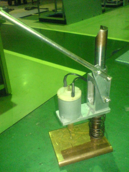

历史近1年 做的 迷你版 小台钻

好手工,我的就不行了,还没做完呢,是一个修摩托的朋友帮忙搞的
熨斗的底座,水暖的变径,倒车镜的连杆 ...

个人DIY,已做得相当不错(如果需要降低重心,对楼主应该是很简单的)! 可惜缺乏推广意义。

    现在让我折腾啥我都敢弄,就是怕没有哪方面的知识,做出来了,让行家一看,就不符合要求的。

如果有计划、有大致设想,行家必定会不吝赐教,之后,楼主即可博采众长,......

    设计的很好,不过吸取教训,把压力杆的受力点放在电机的轴心上吧,要不偏差大。

市面上常能见到那种长得有点象台钻的装订机,也不贵,就不知道精度能不能符合要求,不然可以拿来改.旧显微镜现在价格好象已经炒高了,加上金属比较多,目前不便宜.

    那种装订用的小台钻也可以改,但是体积稍微的大了点,再就是显微镜的架子精度高,还有粗调细调可以利用,但是价格贵了点啊。哈哈。

    那种熊碰到过一台,要价50,备用皮带都在.但当时路远还带的有书,就没要.估计能杀到30左右.就怕精度不好,因为那东东是装凭证用的.显微镜最近市场挺多,如果目镜物镜都缺失倒可以砍砍价.好象有人改过,但那东东比较沉,拎着费劲.
