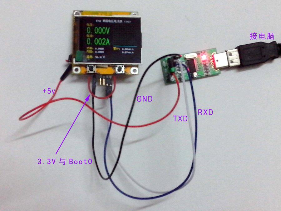

1.首先是驱动问题,按坛友提供的CP210X链接下了驱动,装不了,就用驱动精灵装了一个驱动MXU2006,如图
2.电路连接见下图,所见的图是RESET后的,RESET时白屏一下,好象进不了刷机模式,此时按键功能正常
3.此时启动刷机软件,有如下现象,交换TXD,RXD线也不行,象是驱动有问题
 楼主| 发表于 2013-7-26 23:45 | 显示全部楼层
第一点的驱动如下图,是由驱动精灵装的
装后的硬件设备如下图
发表于 2013-7-27 01:01 | 显示全部楼层
不要乱装驱动啊,你这usb转ttl的板子什么芯片,pl2303还是cp2102,都有各自的驱动
发表于 2013-7-27 05:34 | 显示全部楼层

进入刷机时是没有显示的,检查端口是否正确,驱动正确不?
 楼主| 发表于 2013-7-27 08:01 | 显示全部楼层
是好奇心那的PL2303,我也有点怀疑驱动精灵装的驱动不对
发表于 2013-7-27 09:17 | 显示全部楼层
2303你给他塞2102的驱动,人家不认识的,百度个比较新的2303驱动即可。 要对号入座。
发表于 2013-7-27 09:58 | 显示全部楼层
2303驱动貌似ka版v7的问答贴上有链接
这么一块ic看看印刷就知道了啊。。2303的。
 楼主| 发表于 2013-7-27 10:04 | 显示全部楼层
请最好给个链接(成功的驱动),在网上找了很多大都要注册有积分才能下载
发表于 2013-7-27 10:32 | 显示全部楼层
PL2303的芯片你安装CP210x的驱动肯定不行。CP210x的要好很多。
