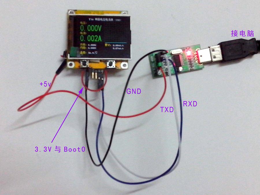

装好PL2303驱动,在设备里出现了COM3估计是驱动正常了, 不过在接好线后,BOOT0也与3.3V短接,奇怪屏并没象所说的进入刷机模式,如图,怀疑是不是BOOT0断路了?  启动程序,出现如二图的情况

发表于 2013-7-28 13:09 | 显示全部楼层
是不是板子断线了,或MCU虚焊!
短接BOOT0,3.3V
地和复位短接一下
 楼主| 发表于 2013-7-28 20:24 | 显示全部楼层
zjo007 发表于 2013-7-28 13:09
是不是板子断线了,或MCU虚焊!
短接BOOT0,3.3V
MCU虚焊的可能性不大,我都有针头挑过,我认为是BOOT0断路了,如果这样,又该怎么办?3.3V测过正常
发表于 2013-7-28 20:27 | 显示全部楼层
看看板子吧,T50板子有断线很正常!
 楼主| 发表于 2013-7-28 23:07 | 显示全部楼层
zjo007 发表于 2013-7-28 20:27
看看板子吧,T50板子有断线很正常!
这是T50H,也常见吗?
发表于 2013-7-28 23:14 | 显示全部楼层
michaelts 发表于 2013-7-28 23:07
这是T50H,也常见吗?
反正我是遇到过一个,另外有坛友也遇到过
 楼主| 发表于 2013-7-29 00:04 | 显示全部楼层
zjo007 发表于 2013-7-28 23:14
反正我是遇到过一个,另外有坛友也遇到过
升级成功了,是接错了线,很顺利,连升了两个!!并没想象中的难........
谢谢各位!!
发表于 2013-7-29 00:56 来自手机 | 显示全部楼层
是看错丝印了吧,T50更容易看错
 楼主| 发表于 2013-7-29 08:22 | 显示全部楼层
zjo007 发表于 2013-7-29 00:56
是看错丝印了吧,T50更容易看错
是看错了TXD,RXD,还有BOOT0,都相差一个位置,还好没烧什么
