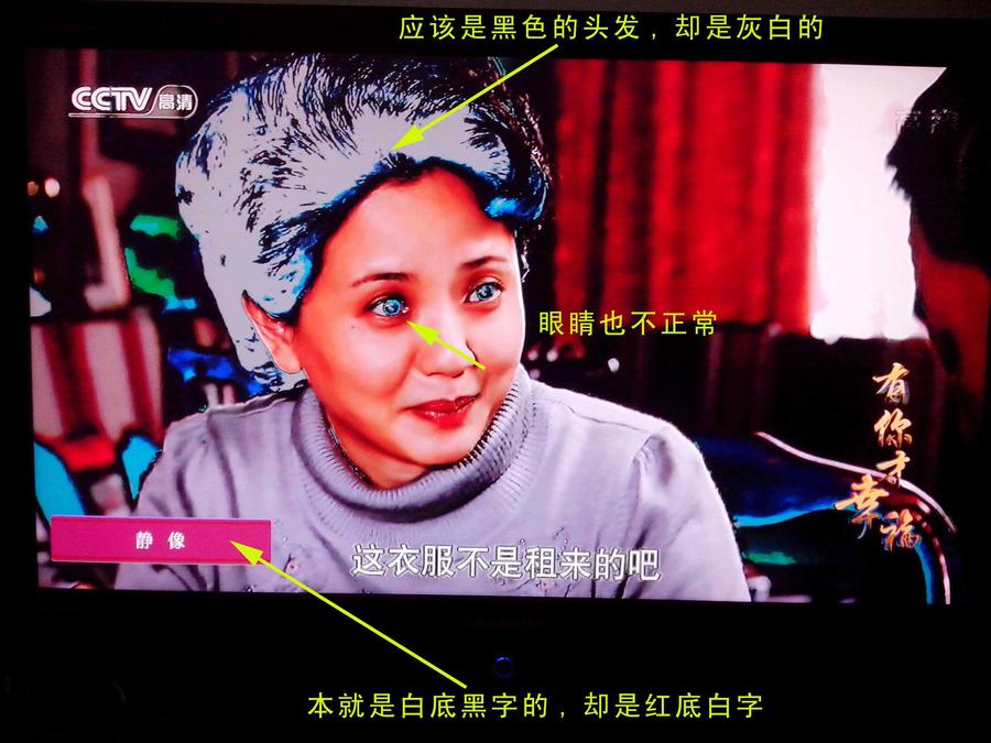

一台创维42寸液晶电视出现如下现象, 部位是不是在逻辑板呢,请教
$ O4 {8 y; k9 e+ X: z# d6 ?7 K; i4 K 不正常图象.jpg # R( i: r7 q6 k6 }( E3 A1 Y

GAMMA 轉換 IC 掛了  換了就行- j# k( {+ `1 V
要知道邏輯板是那一片才知ic是那一個...最常見的是as15

屏线虚了也有可能。

* a: I6 P9 Y9 n5 N6 f; E屏线虚了也有可能。
" `, b, N* M" E' T/ f. e/ ~$ C屏线是插接件,估计这个可能不大
发表于 2013-7-28 22:59 | 显示全部楼层
长虹的话屏参错了也有可能,楼主创维的上屏坏的可能性大...

4 W9 {* O0 k; ]% }1 h- W( XGAMMA 轉換 IC 掛了  換了就行
+ N% Z$ Q( t& a: r( n+ ]( S5 I要知道邏輯板是那一片才知ic是那一個...最常見的是as15
" P: m5 t, o* J# @% Q/ _, H逻辑板的型号为V420H1-C07,不知哪个IC算是,请指点, 你能帮忙确认是在逻辑板我也很感谢了
