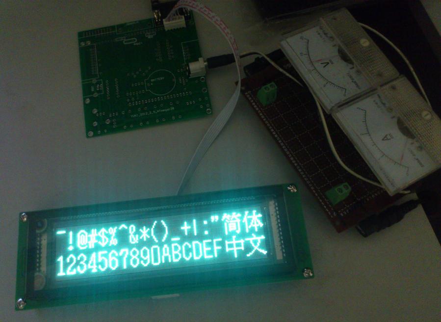

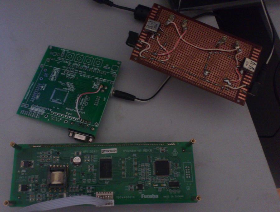

二手的futaba,VFD屏幕GP1135A01B,经测试是12V/4.5W供电的。比5V/7.1W的版本省电。
VFD屏幕到手开始测试,电源输入不直接到max232芯片的VCC,max232的VCC从U6输出,U6经二极管连接到变压器,估计是u6个7805稳
压管。
焊个插座,转换板,开始测试。之前的单片机板子,刚好适合焊个串口插座跟电源插座,挖万能洞洞板麻烦,只需要焊4根线,这个
屏幕估计没有数据输出的,焊3根也可以。
先上5V供电,板子没有电流,上12V电源供电,屏幕全亮一闪而过,可以看到灯丝微微发红。
测试数据
11.2V/300ma
8.29V/U6输入
4.89V/max232
64.9V/高压电容
Signal level  :  RS-232C serial communication
Data transfer format  :  Asynchronous and bi-directional communication
Data length  :  8bits (LSB first)
Parity bit  :  Even/Odd/Non (Initial setting: Odd)
Start bit  :  1 bit
Stop bit  :  1 bit
Baud rate  :  19200/9600/4800/2400/1200bps
(Initial setting: 9600bps)
默认是Odd格式的,跟平常的不一样。
如果上电用Non格式发送过字节,即使切换成Odd格式,以后再也显示不出内容咯,要重新断电。
说明书指令测试通过,带简体中文字库。
最大亮度,老化不严重,还有8成亮度。
最小亮度,
测试完成,把板子上的J4,一个电阻,拆掉,变成平常的Non格式,
收工。
