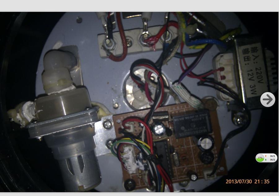

这个电热水瓶之前买的时候没有单片机的,只是个突跳式温控器,电路简单得要命,温度控制很不准确,根本没有达到沸腾!由于这个主要用来给小孩冲奶粉用,所以温度必须控制得准确,所以自己写了个温控器程序,采用18B20和AT89C2051。对里面的电动出水,加热器进行系统地控制,并且加入缺水报警保护电路。记得我再其它论坛上发过这个程序。下面给大家欣赏一下里面的电路,还是洞洞板,呵呵...
来个摆在家中的样子:

简单即可靠,我觉得原来的要比你这个可靠得多。
发表于 2013-7-31 02:23 | 显示全部楼层
很危险,起码弄个云母或石棉片什么的隔下热吧。还有防潮什么的
我也觉得原来的要比你这个可靠得多,赞同上面大哥说的

楼上的朋友好笑,这个智能电热水瓶怎么比原来不可靠了?原来没有缺水保护,水要是干了一样加热!还有,这个好用得很,不但温度准确,还很可靠耐用,特别是缺水保护特别好使,用到现在快一年了!
