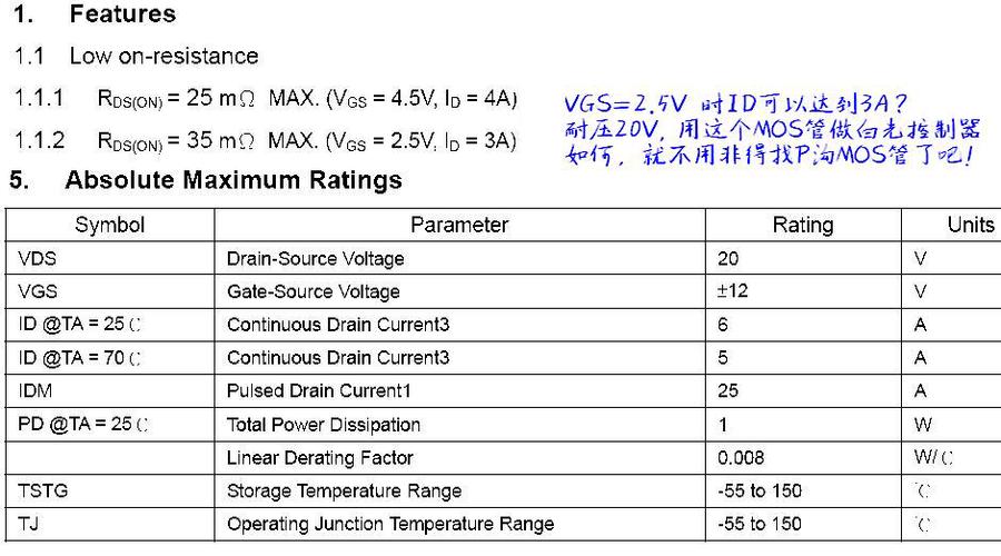

[其他综合] N沟的MOS管,栅极不是要加高压吗?9V左右
发表于 2013-7-31 08:40 | 显示全部楼层 |阅读模式
锂电保护板上也是N沟的,这个不用高压呀!
MOS型号是  SI8205
发表于 2013-7-31 08:59 来自手机 | 显示全部楼层
这型号3v就够了
发表于 2013-7-31 09:01 来自手机 | 显示全部楼层
有些MOS的开启电压Vgs较低的,具体见手册
发表于 2013-7-31 09:09 | 显示全部楼层
这是负极保护,栅极电压本来就比源极高。我没找到MOS的DataSheet,不知道VGS的值。一般MOS的最小典型VGS都是1.8V、2.5V或者4.5V,单锂保护的一般应该用的是1.8V的吧。
发表于 2013-7-31 09:21 来自手机 | 显示全部楼层
袋鼠大侠 发表于 2013-7-31 09:09  这是负极保护,栅极电压本来就比源极高。我没找到MOS的DataSheet,不知道VGS的值。一般MOS的最小典型VGS都 ...
开启电压没有典型值一说。手册中一般会给出几个典型电压Vgs下的漏源电阻Rds(on)、Vgs与Id的特性曲线
发表于 2013-7-31 09:47 | 显示全部楼层
开启电压没有典型值,但人们选择MOS管的一个重要参数就是这些典型电压下的Rds,有根据电压选Rds的,也有通过Rds选电压的。而且官方还将某些管子定义为2.5V管子,1.8V管子,将2.5V和1.8V定义为VGS的典型值也说得过去吧。
发表于 2013-7-31 10:11 | 显示全部楼层
低VGS开启型号,另有一类保护电路是用电荷泵升压作VGS开启
 楼主| 发表于 2013-7-31 11:09 | 显示全部楼层
用两个这样的管并联,带白光烙铁头如何呢?
一个封装里面有两个MOS管,如果像一楼那样串联使用,是不是耐压可以达到40V呢?
发表于 2013-7-31 11:45 | 显示全部楼层
一个封装里面有两个MOS管,如果像一楼那样串联使用,是不是耐 ...
这么低压的mos管串联没意义加费钱(我说的是驱动成本),真不如买一个。Pmos irf9540 3元内,Nmos随意,上修电动车那买坏掉的电动车控制器20元一个里头大约12个Nmos
发表于 2013-7-31 12:47 来自手机 | 显示全部楼层
如果把白光接在上面应该可以,只是热电偶取样电压怎么取呢?
