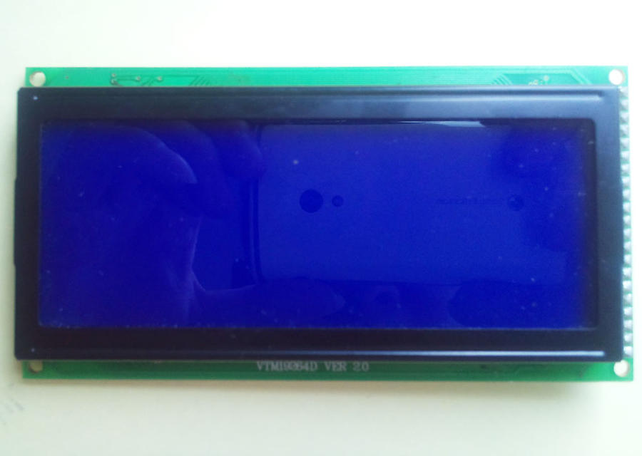

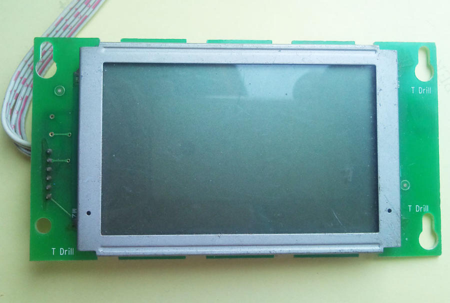

 楼主| 发表于 2013-8-7 16:48 | 显示全部楼层
非常感谢大家的帮忙、意见和建议!让我学到了很多。
在这里说下:帮忙的朋友用不到步进电机,所以用液晶屏做谢意,谢品已发出,请注意查收。
顺便展示一下谢品
