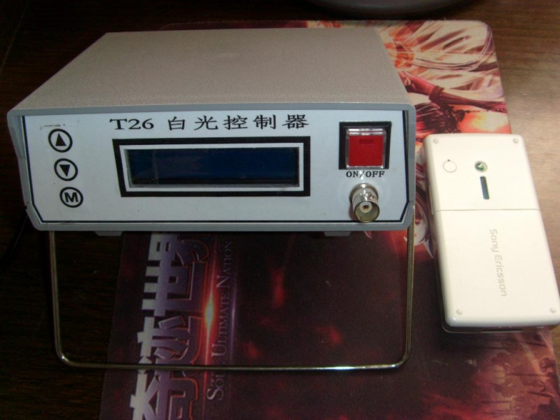

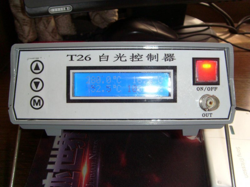

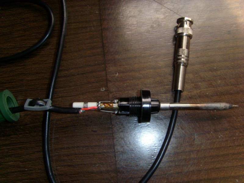

先来张全照:

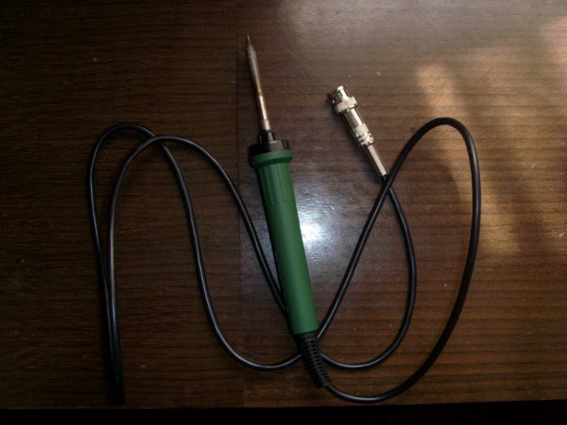

      白光烙铁
      用手机参考下尺寸

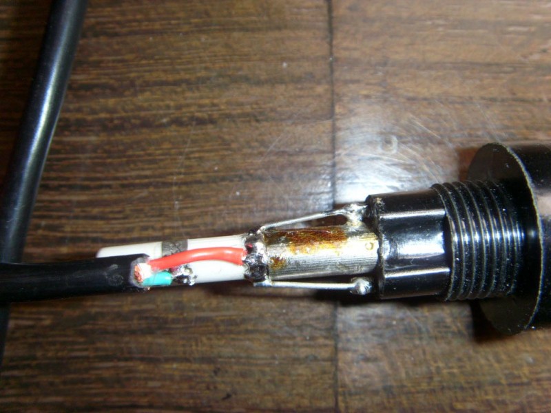

      内部图
      自制白光烙铁
      由于没有强力助焊剂,采取以下办法处理

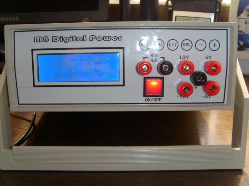

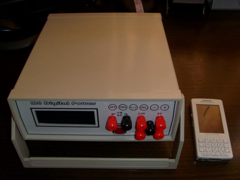

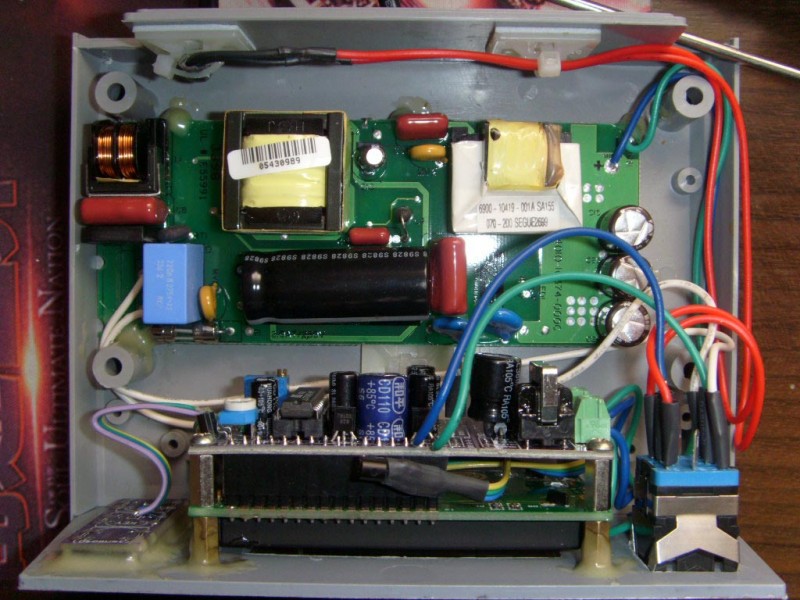

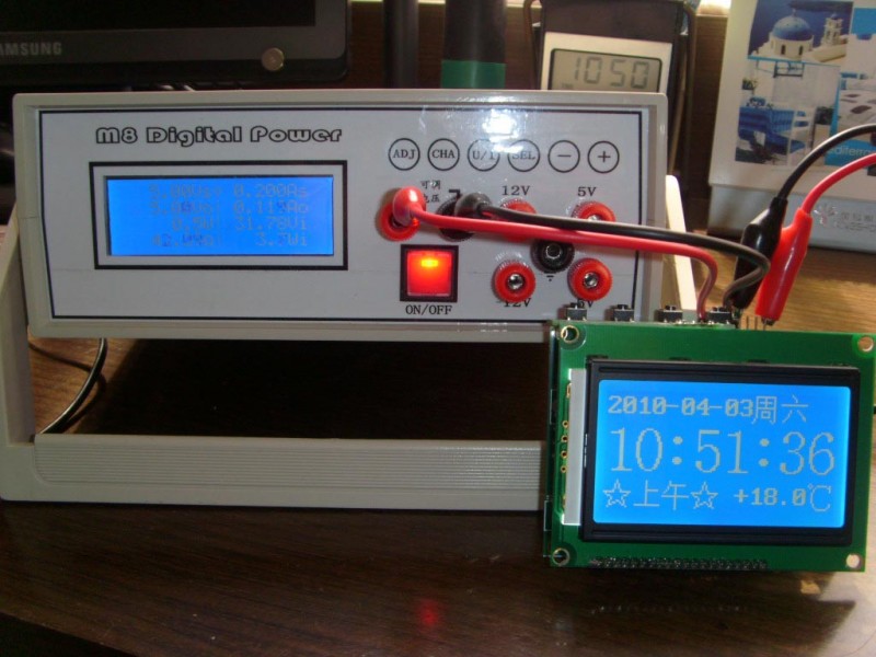

      M8数字电源,先全照
       用手机参考尺寸

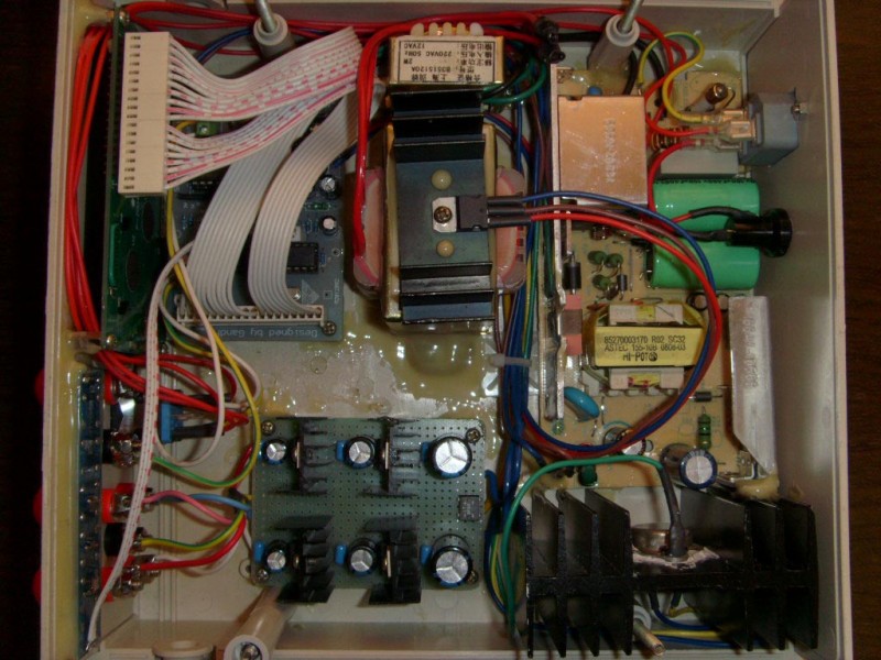

       内部图

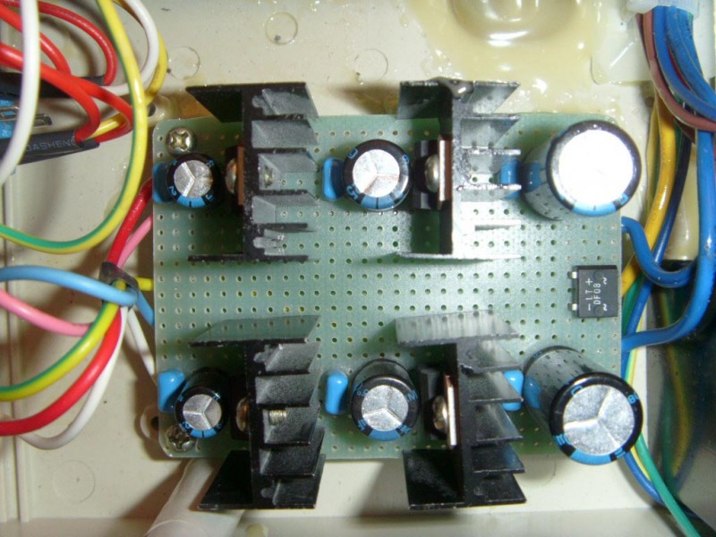

       固定正负12V和正负5V输出板子

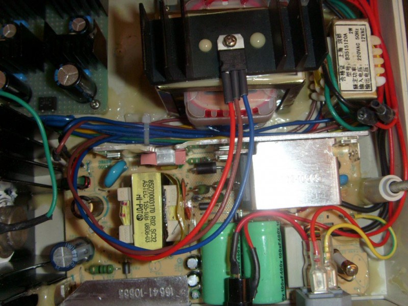

       50V (10A)板子,实际只使用30V(2A)
        32V电源,一乐购买

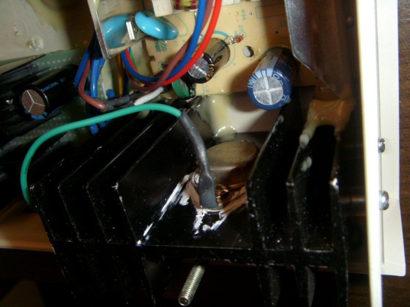

        功率管散热安装
        按键与输出
最后特别感谢一乐王兄和fish8840提供的套件和电源!
初次上图,不吝指教!
发表于 2010-4-3 12:52 | 显示全部楼层
电源可以再调高电压,呵呵
 楼主| 发表于 2010-4-3 14:34 | 显示全部楼层
呵呵!用的是你那买的32V2.5A的电源,再高也只到32V,算了,我用够了!谢谢王兄多送的1602的屏和电池!
发表于 2010-4-3 14:50 | 显示全部楼层
venous_wang 发表于 2010-4-3 14:34 https://www.yleee.com.cn/images/common/back.gif
    可以调高啊的!怎么?你不知道?这输出端的电容耐压是50V的只要不超50V就可以,或者干脆换电容就可以再高了

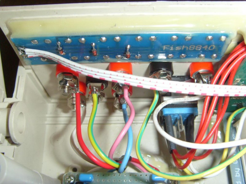

发表于 2010-4-3 15:55 | 显示全部楼层
很飘亮。。。。。请问第三张图,面版和铜柱相连的黄色胶是什么??????。。。。热溶胶????
请问一下外壳在哪里买的?谢谢
 楼主| 发表于 2010-4-3 17:06 | 显示全部楼层
回复 5# rj7can
   我用的胶水是504,两支按2:1调的!
 楼主| 发表于 2010-4-3 17:08 | 显示全部楼层
回复 6# tnt16300
   白光的是在FISH 8840那里买的,数字电源是在上海赛格买的,FISH 8840的壳子比较小!
 楼主| 发表于 2010-4-3 17:10 | 显示全部楼层
回复 4# yleee
   王兄,你说调高电压,是调你笔记本电源的电压,还是后面M8控制的电压????不明白,请指教!谢谢!
发表于 2010-4-3 18:16 | 显示全部楼层
回复  yleee
   王兄,你说调高电压,是调你笔记本电源的电压,还是后面M8控制的电压??? ...
venous_wang 发表于 2010-4-3 17:10 https://www.yleee.com.cn/images/common/back.gif
    32V的电源可以调高电压,也就是你用在M8数字电源的那个
