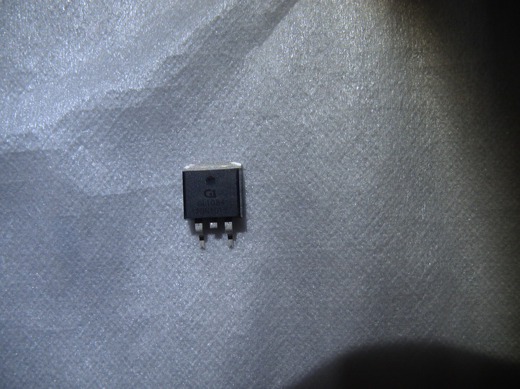

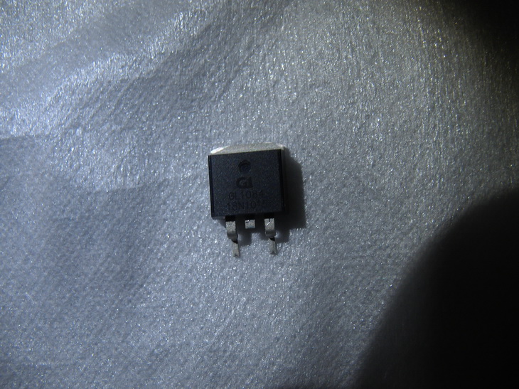

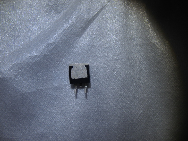

最近在TB 上買了50只 GL1084, 剛剛收到貨了...
但發現引腳都氧化了....如圖...
http://kamserver.com/upload/2013-8/PIC_7838.JPG
http://kamserver.com/upload/2013-8/PIC_7839.JPG
http://kamserver.com/upload/2013-8/PIC_7840.JPG
用萬用錶量度 了2只的VOUT 對GND 阻值,
一個是516 歐 一個是472 歐
同一枇次的GL1084 阻值有可以差那麼遠嗎?
用電阻檔量度 1084 穩壓IC 的原因, 是由於我不是專家...
所以我猜想如果是正貨, 應該每一粒的 VOUT 對GND 阻值都應該差唔多...應該有很強的一致性才對吧..
不知量度 VOUT 對GND 阻值 是不是一個好方法呢?
GL1084 DATASHEET: http://www.gleammicro.com/products/download/GL1084.pdf
不知我會不會是買到仿的的GL1084 穩壓IC 呢?
請指教,
先謝謝了
发表于 2013-8-3 09:16 | 显示全部楼层
万用表测量各管脚阻值,没有办法确定真假,离散性很大,不能作为依据。
三端稳压很简单,搭一个电路实际测试一下输出电流、输出电压稳定性,看看能否满足你的要求。
发表于 2013-8-10 12:47 | 显示全部楼层
低压差大电流稳压器。。。 我做GPRS开发的时候也考虑过用这类器件从5V得到4V 2A输出,最后怕这玩意的封装形式大电流下散热不行,最终用了LM2596S的方式。
楼主如果不是应用场合特殊,还是用开关稳压器吧。。。
发表于 2013-8-10 23:13 | 显示全部楼层
这个还真要搭建电路实际测试,量不出好坏的
