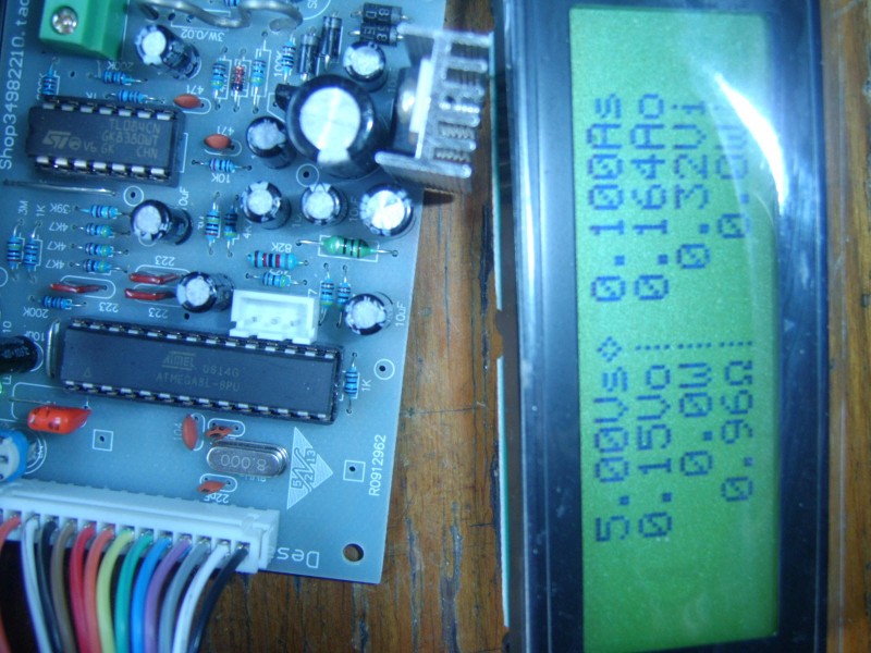

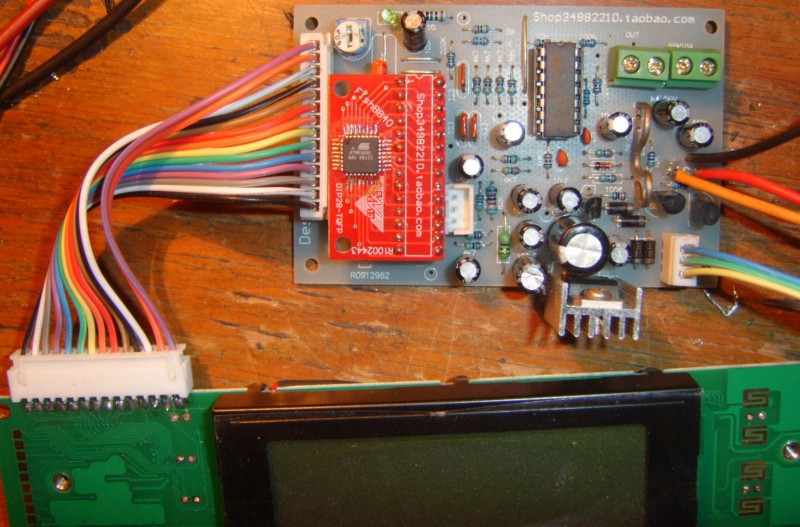

我是想用贴片M8转直插的代替直插的M8,直插的M8另做用处(直插的M8太少了)
买的套件是2004的屏且支持这个屏的(这个屏也便宜),要的程序非源码应该叫固件吧。

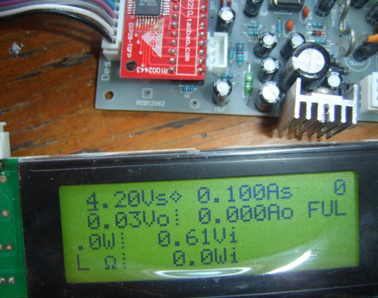

王总这个帖子我看到过,他用的固件肯定不是https://www.yleee.com.cn/viewthread.php?tid=309&extra=page%3D1&page=1
里的吧或我刷固件有问题
2212121.JPG 这个用的是gandF兄M8数控电源V4.052电流3-16A的固件
这个是套件里M8
这个是套件里M8
这个是套件的M8

固件问题需要请GandF兄来给个权威的回复了,这两种2004我都没有,无法试验,所以没有发言权。从你的图片看,象是显示起始地址不同造成的,可能是原帖中的固件对应的是1604的起始地址,和2004的不同。
