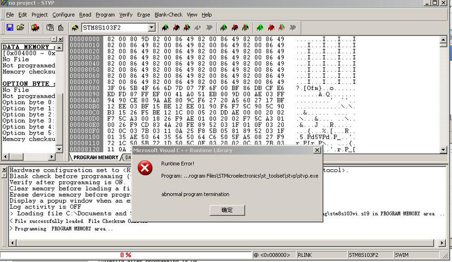

[STM8/STM32] 有用STM8的朋友吗?下载不了程序怎么回事啊
发表于 2013-8-2 22:57 | 显示全部楼层 |阅读模式
总是提示这样的错误,脚位我也检查好几遍了
点确定软件就关闭了
发表于 2013-8-2 23:00 | 显示全部楼层
我用IAR for STM8 环境编译的,用IAR自带的下载器下载,
ST 官方的那个,我一直没弄好过,
 楼主| 发表于 2013-8-2 23:41 | 显示全部楼层
NND 弄了个5PIN的排母,STLINK上面插偏了,我靠,折腾一个晚上了,现在才发现,现在好了
