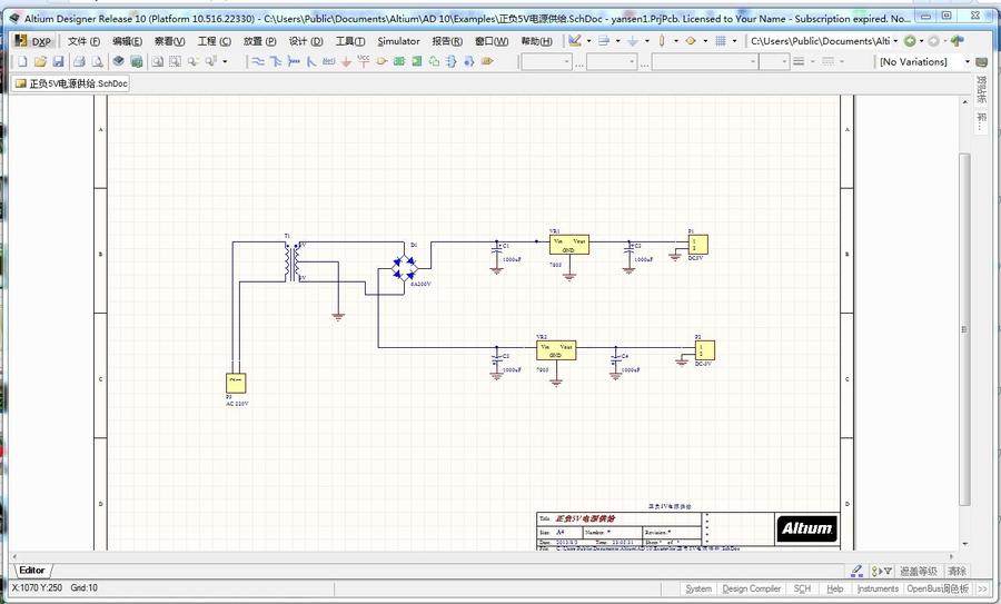

QQ图片20130803230559.jpg 有点小激动,小秀一下一直以为画电路图是高档货,其实很简单.

说实在的, 原理图好画, PCB布线才是功夫。

算是进门了, 不过7805跟7905用同个封装 导入PCB的时候记得编辑PIN
