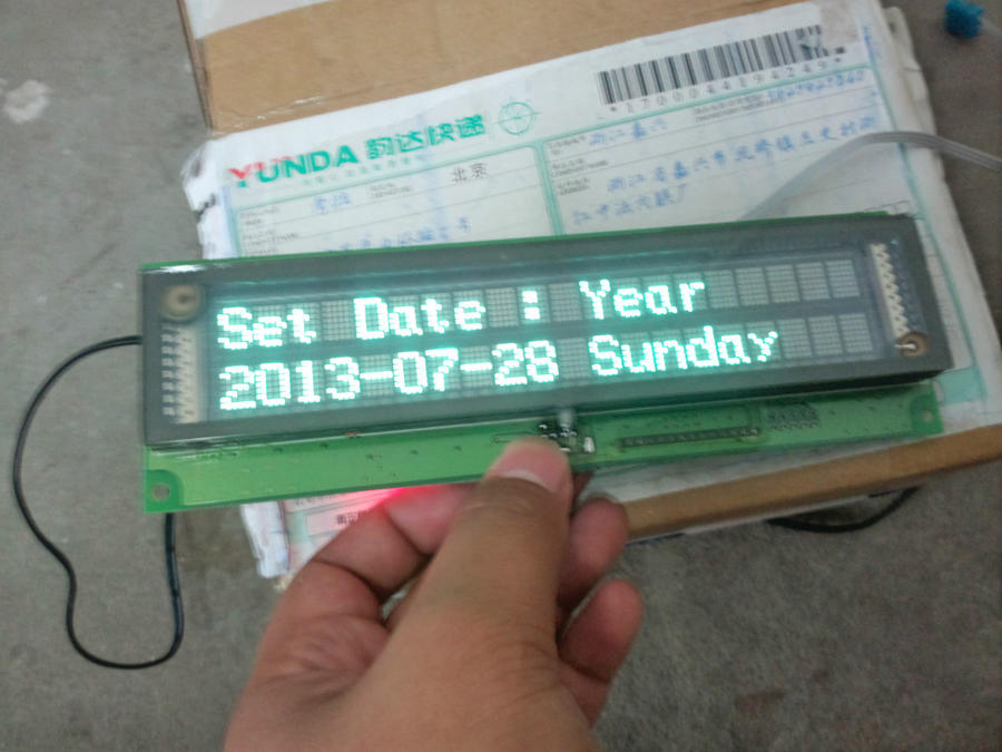

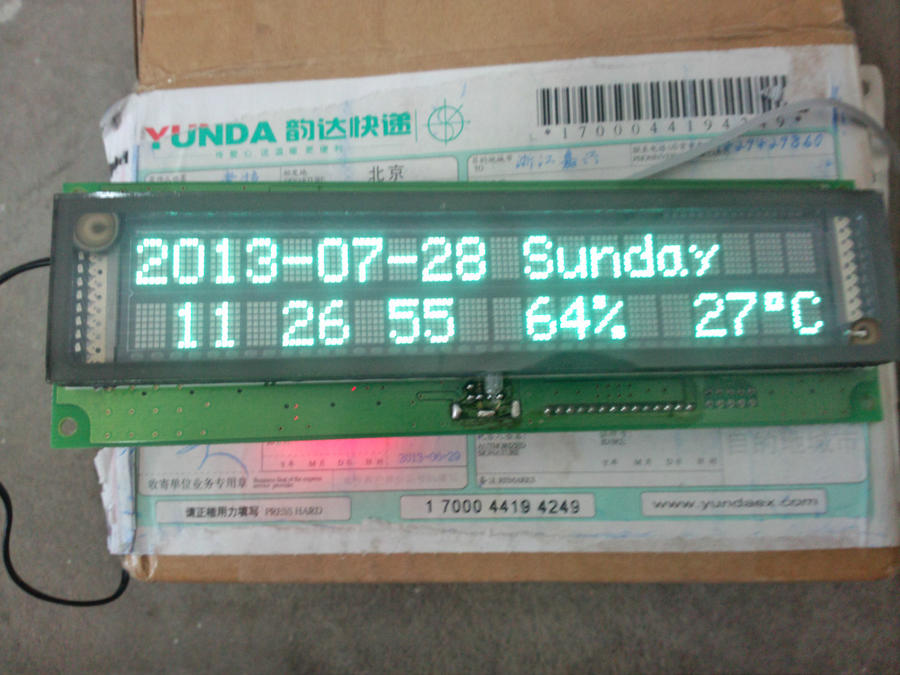

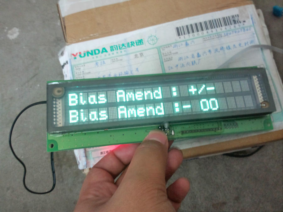

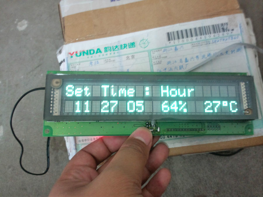

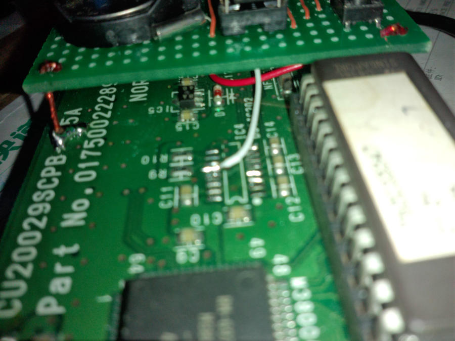

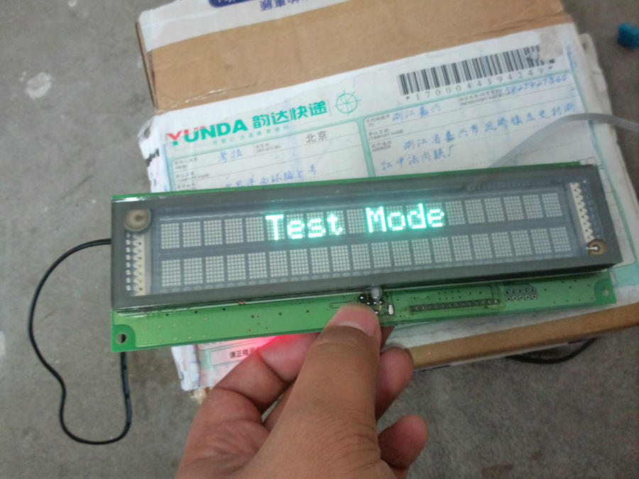

三个按键分别接在P1.4,P1.5,P1.6
DS1302
CLK 接P1.3; IO接P1.2; RST接P1.1;
TxD接232或者202的第12脚
DHT11接P1.0
单片机我用的是stc11f04e,晶振用11.0592mhz,由于没有用到stc单片机的特殊功能,所以理论上只要是51内核均可。
c15或c19上可以引出5伏给单片机等供电。
固件:
V1.0.rar (3.23 KB, 下载次数: 116, 售价: 5 人民币) (只发于一乐,所以收取5一乐金币)
P30728-112751.jpg P30728-112800.jpg P30728-112813.jpg P30728-112822.jpg P30728-112827.jpg 视屏(按键装叉儿了,所以老是按错……):
