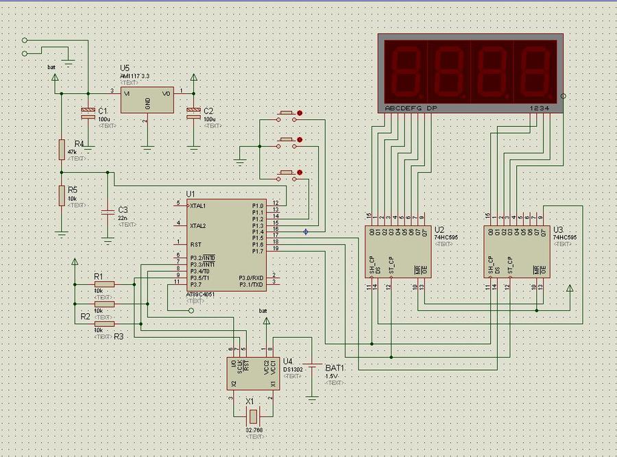

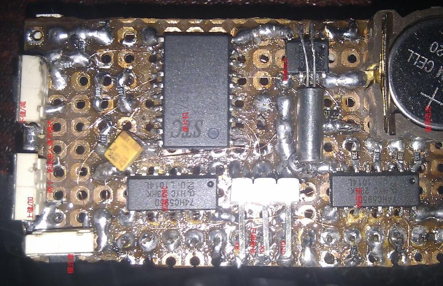

经过几天的修改,这个是最全部完工!这个采用STC 12LE4052AD和DS1302做核心的时钟,功能齐全!这个东东采用锂电池供电,两节笔记本的电池并联充一次电使用4天左右!如果大家觉得不爽,可以对程序进行修改,在定时器里面加上个休眠程序,如显示5秒单片机进入掉电模式,关闭LED,可以大大延长电池使用时间。
这个时钟具备以下功能:
待机下,按动模式健,可以在时间-年-月日-星期-电池电压,之间循环显示。采用12小时制显示,左上角的小红灯亮起表示下午,并且小时前面是0会自动去掉。电池电压小于3.6V下面的一排红色LED会亮起表示低电压。
在待机任何模式下,同时按下上健和下健,将进入调节模式,这个时候上面第4个红色LED小时钟标志亮起,表示进入调节模式。这个时候首先进入小时调节状态,左边显示当前小时,右边显示“H”表示小时调节模式,按上健加,按下健减;再按一下模式健,进入分钟调节,右边由两个LED显示一个M字,表示分钟调节模式;以此类推,直到所有数据调完,最后一次按模式健,退出并保存所有数据。

发表于 2013-8-4 20:51 | 显示全部楼层
焊接功底不一般呀。不错。弄个盒子装起来,,,
发表于 2013-8-4 21:30 | 显示全部楼层
第一印像这个线够乱的了
 楼主| 发表于 2013-8-4 22:26 | 显示全部楼层
试问下,洞洞板能有多整齐?而且全是贴片的?

发表于 2013-8-4 23:51 | 显示全部楼层
我很佩服楼主的动手能力,一个洞洞板,玩的这么牛。佩服佩服
