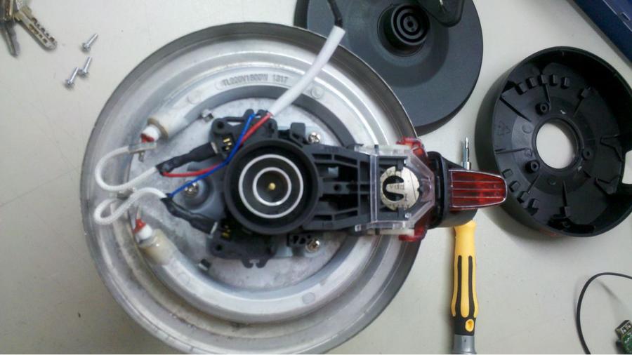

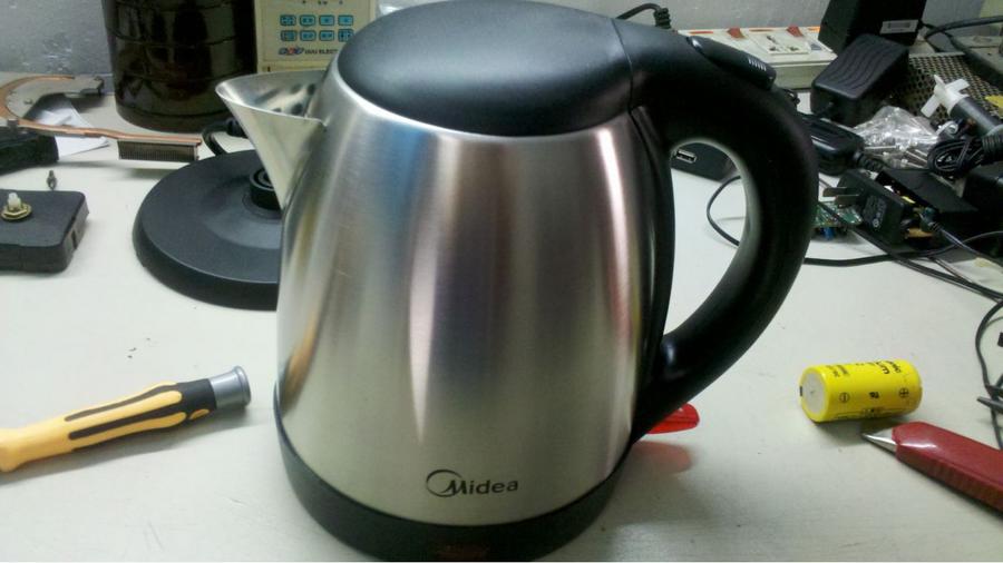

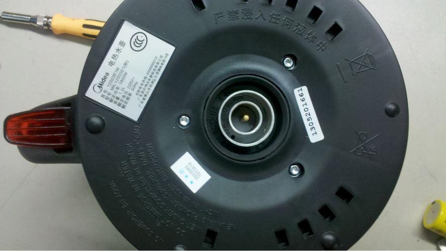

昨晚在某东下单买一开水壶,
今早送过来,兴冲冲装水开始使用,
通电好几分钟没听到声音,
打开盖子一看水没起泡用手一摸,
尼玛水还是凉的,心中感到不妙,

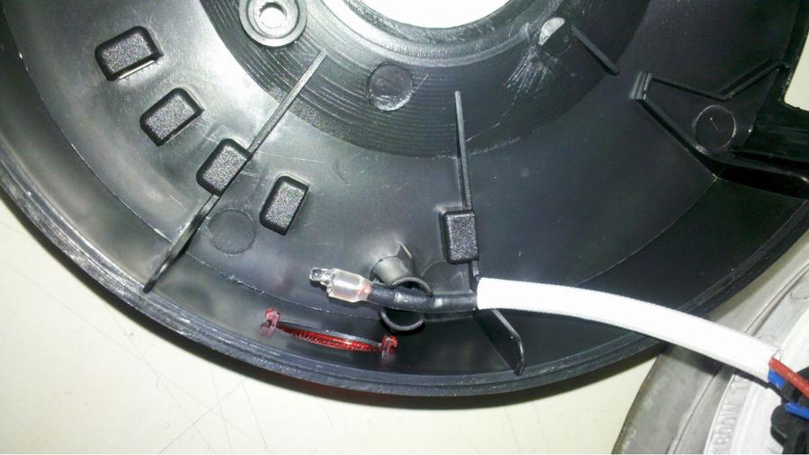

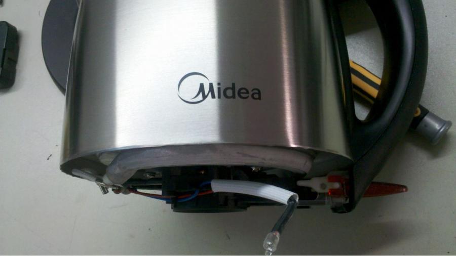

遂开膛破肚,
当打开底盖后我和我的小伙伴们都惊呆了~~~~~~
顺便求教如何打开取电底座,只看到一个螺丝还有两个卡勾状的玩意,卸下螺丝,撬了一下两个卡勾,没能卸下,不知结构如何不敢使上蛮劲,
发表于 2013-8-5 15:53 | 显示全部楼层
核心部件是双金属片的温度传感器,温度不同 弯曲程度不同
发表于 2013-8-5 15:57 | 显示全部楼层

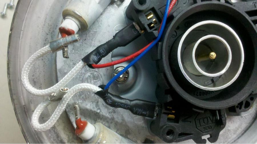

好像线断了,没通电啊,换呗,要是自己焊了以后再有问题也麻烦

这个有个好听的名字,叫做蒸气开关,
发表于 2013-8-5 16:01 | 显示全部楼层
貌似那个线断了
 楼主| 发表于 2013-8-5 16:02 | 显示全部楼层

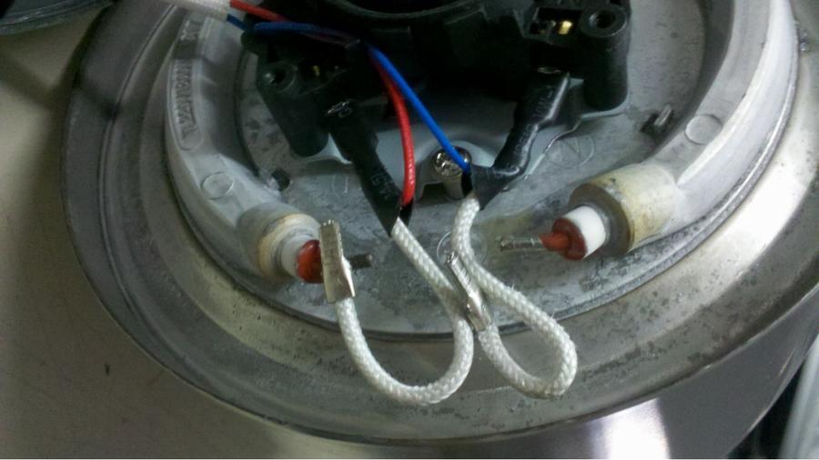

这个是发热管接线头点焊时(不知道是否叫做点焊,暂且称其为点焊)虚焊,神奇的是生产中居然没人看到这个线头掉了

那两个头就这么露着。万一脱焊了碰一起。。

现在已经走出了第一步,脱了,第二步碰在一起就不知道是啥时候的事了,反正不会是在俺手上发生的了,明天这货就要回到X东的老窝了
