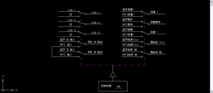

12111210582f42815d0294aaaa.gif 小弟想用这个自锁开关
控制两个这种模拟开关
我把BACKBEAT GO 蓝牙耳机 和 一个 苹果 SHUFFLE 5 结合起来了
之前用6个 单刀双掷开关 体积太大了  想用做一个电子的电路
一个按键 控制 电源正 负  还有几组线控的选择(必须同时短正负极 否则电路有杂言)
但是来实现一个按钮 同时控制8组 电路的选择
1:(不知道有没有 这种 一次控制5组的 或者6组的模拟开关 更多也可以麻烦各位老师推荐)
2:要怎么接起来啊  自锁电路种最上面的二极管应该选择哪个啊?
3:是3.7 300毫安的锂电池驱动的 怎样才能做到这套电路消耗的功率最小啊?
4:链接起来是否需要其他的元件辅助啊?
学生爱好的太业余 没有基础 全蒙了
各位老师大神帮帮忙  或者加我QQ 139270419
产品是防水的  位移型的开关不考虑 因为不好做防水~~

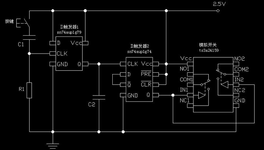

发表于 2013-8-9 23:00 | 显示全部楼层
小染染 发表于 2013-8-7 20:22
看来是我太高端了
你的要求大概猜想了下,应该是信号切换电路。
如果是6路或8路单信号,可以用CD4017。
也许是两个信号源,各有左右两路音频信号,外加电源控制?
看不明白。
信号切换可以用常见的CD4053,6路信号两块就够了。
这么简单的东西,自己动动脑就做出来了。
 楼主| 发表于 2013-8-13 10:43 | 显示全部楼层
哇 偶像 收到您的回复 诚惶诚恐啊
我是看了您的帖子才来这个论坛的
现在我有一个新的方案了 您能帮看看么?
我真是门外汉啊 这些都是半个月来一点点学来的 好吃力
这个是想要实现的功能:
这个是我用 两个单路D触发器 和 模拟开关自己设计的电路 CAD画的
这里的模拟开关只画了一个 一共需要6个

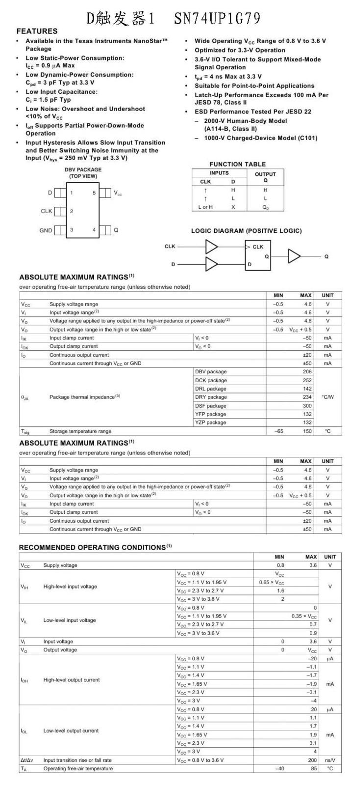

不知道 D触发器2 发出的电流够不够驱动这个模拟开关

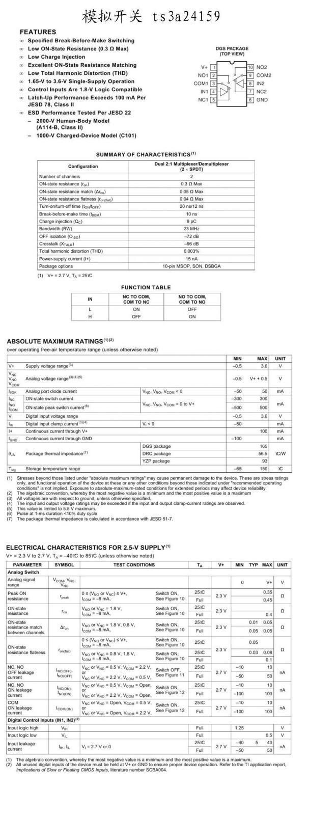

下面是原件的一些基本参数  我自己截取的然后PS的~
由于尺寸原因 原件都是用YZPR封装的 不考虑用其他的芯片了
现在主要是有两个问题
1, 我的电路图画的对么?。。
2,是否还需要其他的器件啊?
