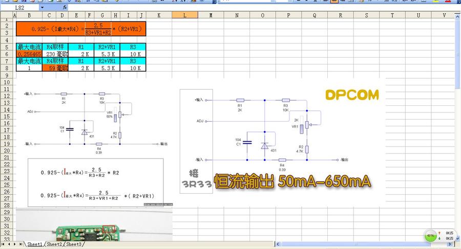

[KIS 3R33] 搭了个3R33简易恒流。。搞定了。上测试照。
发表于 2013-8-7 14:20 | 显示全部楼层 |阅读模式
做了一个表格计算公式和制作过程
简易3R33恒流.rar (585.04 KB, 下载次数: 913)
前序:5脚有。0.9xv的电压啊。就是没输出。起了怪了。
开始以为是ic挂了。换了新ic也是。。。负载电流只有7个ma。15v输入。然后又莫名奇妙的好了。奇了怪了。
电路抄别人的,不过全贴片的这么小的貌似还没见到过。搭着到还算简单。所以发上来给大伙瞧瞧
搞定。上测试图。
同样的硬件连接状态下交换不同参数LED见最后两张图led参数。1:正白光3串10W。   2:暖白单核心1W。
DP50输出15v给恒流模块。模块设定260ma,使用默认参数VR=1k左右
61E和秋月分别测恒流负载的电流和电压
得到以下结果。
稍微会飘几个ma不过无伤大雅。总体满意。10W的led可以上900ma的.这里只是测试恒流效果。所以电流没做调整。

发表于 2013-8-7 14:42 | 显示全部楼层
我也用这个电路搭过一次,左弄右弄了好久都没成功,本来想调成1a给一个led灯板供电的,硬是弄不成。
发表于 2013-8-7 14:45 | 显示全部楼层
我猜是431的问题
 楼主| 发表于 2013-8-7 14:46 | 显示全部楼层
occupy 发表于 2013-8-7 14:45
我猜是431的问题
不同厂家封装有时不同
不是。。。431可以稳压2.48v。。。
 楼主| 发表于 2013-8-7 14:49 | 显示全部楼层
哦。好像搞定了。。。现在可以输出了。开始不知道怎么了。。。嘿嘿。
发表于 2013-8-7 15:01 | 显示全部楼层
看看是不是2K电阻的右端的问题?  接上MP2307的输入端了?
 楼主| 发表于 2013-8-7 15:15 | 显示全部楼层
换了个电容突然又好了。现在OK楽。刻得电路没有问题。哈哈哈

发表于 2013-8-7 17:05 | 显示全部楼层
刻起来太费劲,直接热转印一个小板,叠在3R33下,板上可带8x10的25V220uf的贴片电容,R2 R3都省,然后R4用铜箔代替,可调电阻是三条腿,因此可以用万用表量出剩余那段的电阻值,推算出合适电阻(反正调好了不动,限边界电阻省了),带5并3串 1WLED,调节电流到600mA,效果很好,再买一个19V 2A的剪线电源(最大可带3组),LED直接用导热胶粘到铝散热片上,散热片再固定四个磁铁螺母,可以直接吸在吸顶灯的铁板上,我们家的灯都被我改装了
嘿嘿,又见DP50身影,我也是用DP50带的调试,呵呵
