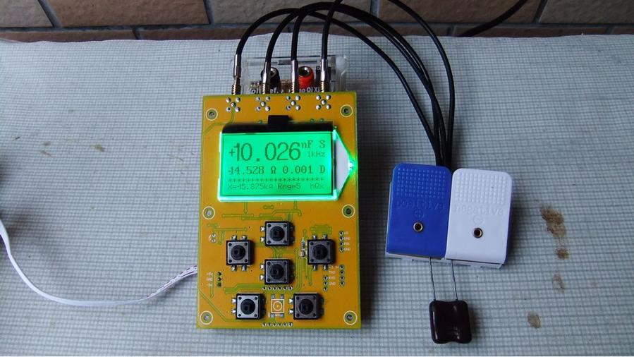

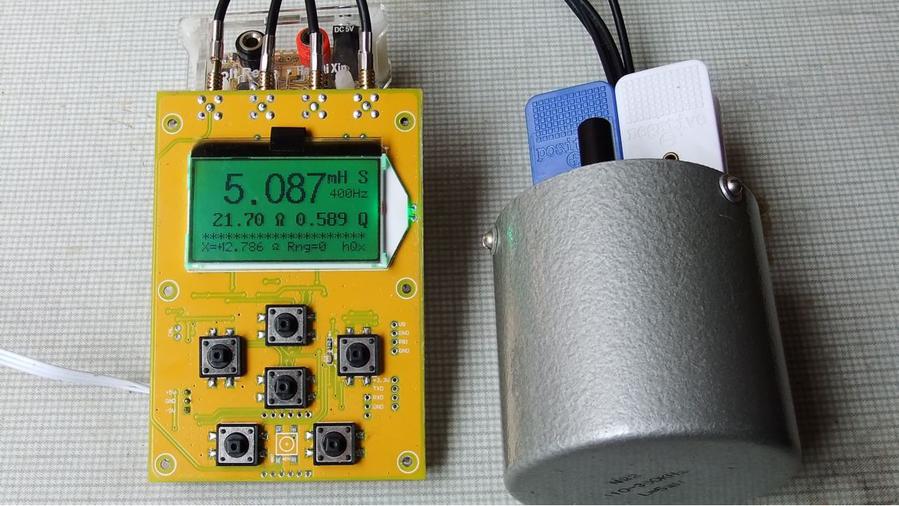

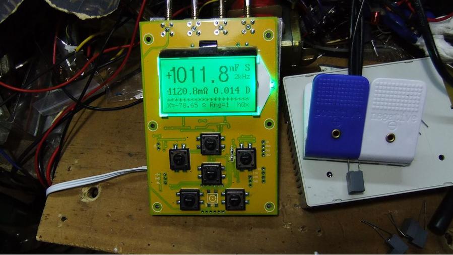

第一组的测试快递包已到俺手中了。检查中,明天晚上开测。谢谢大家。
运气不错,中奖了  发表于 2013-9-12 08:18

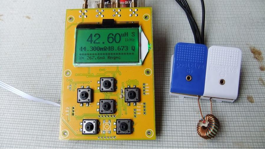

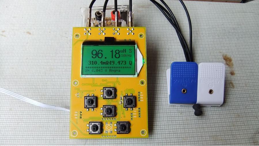

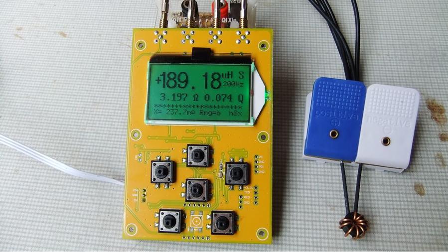

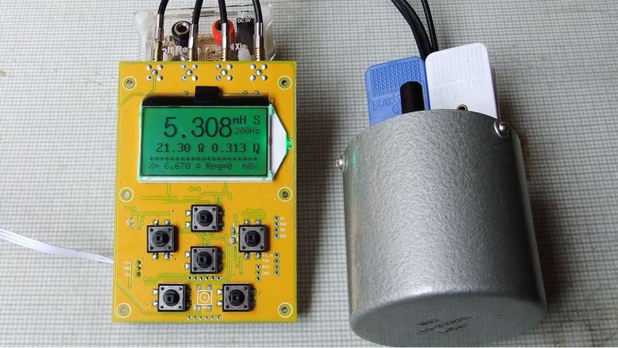

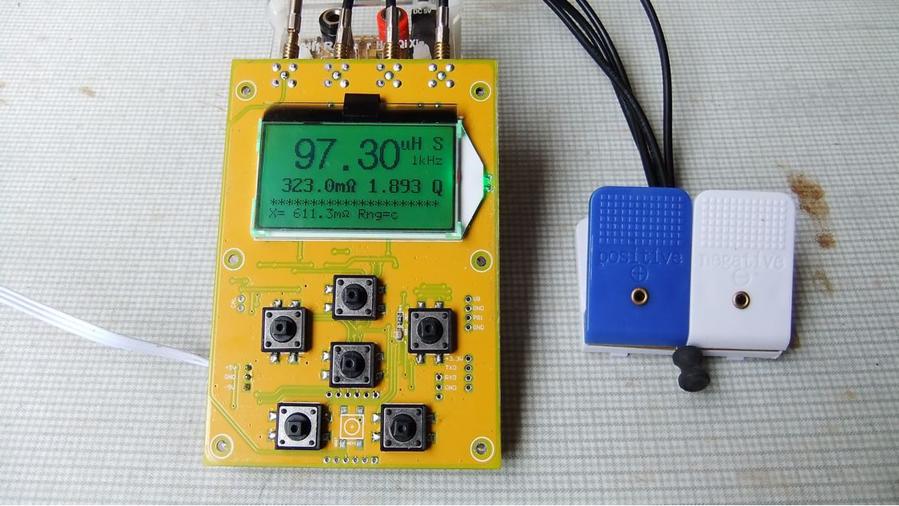

发表于 2013-9-12 09:42 | 显示全部楼层

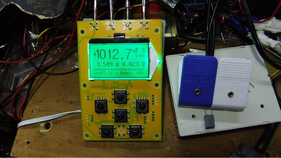

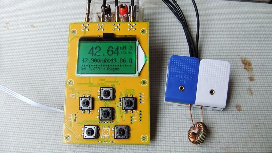

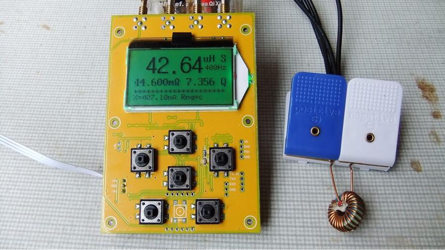

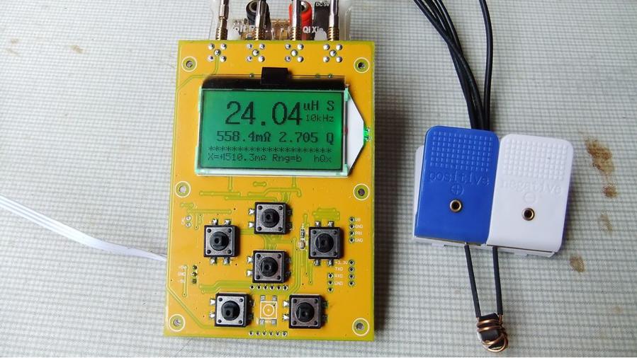

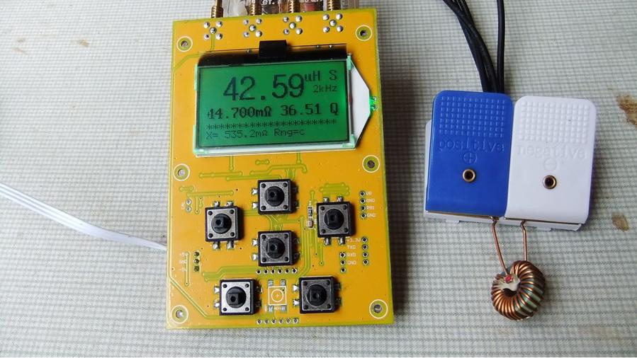

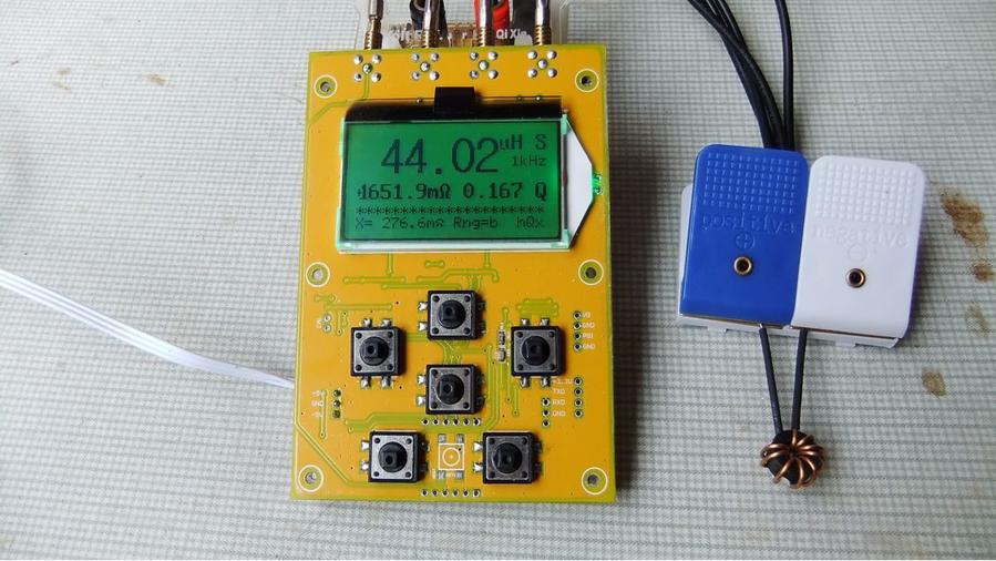

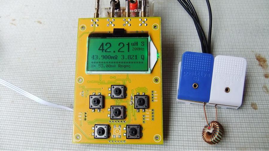

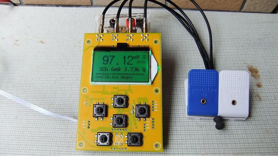

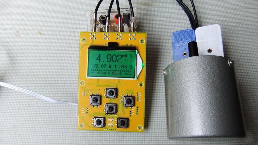

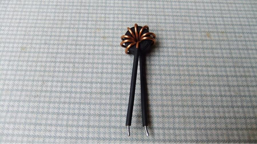

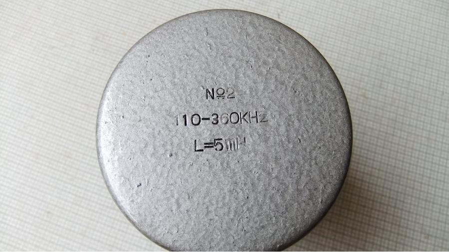

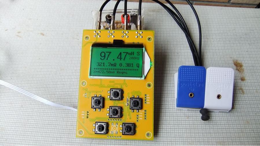

最后一个电感不知哪个读数准
发表于 2013-9-13 10:53 | 显示全部楼层

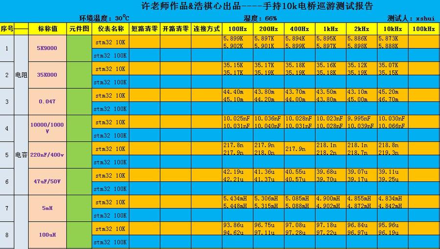

表格整好了,传上
手持10k电桥巡游ha2ying报告.rar (120.3 KB, 下载次数: 393)

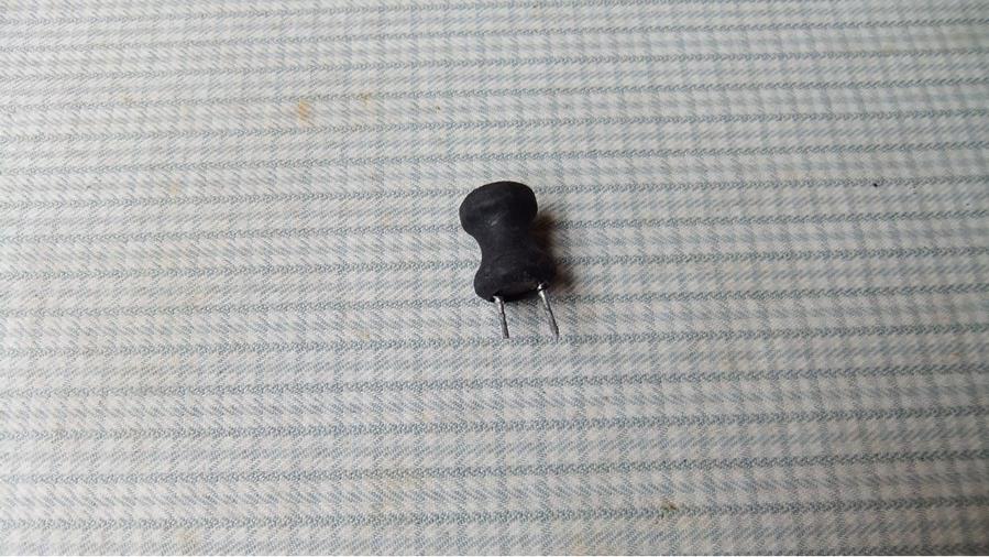

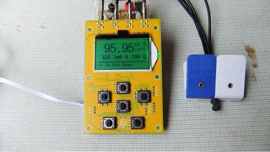

发表于 2013-9-13 11:09 | 显示全部楼层
回帖奖励 +1 一乐金币

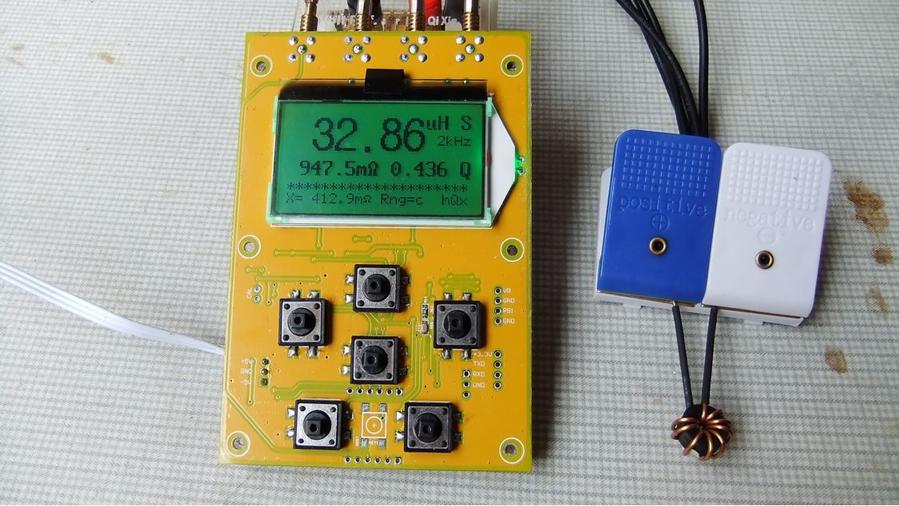

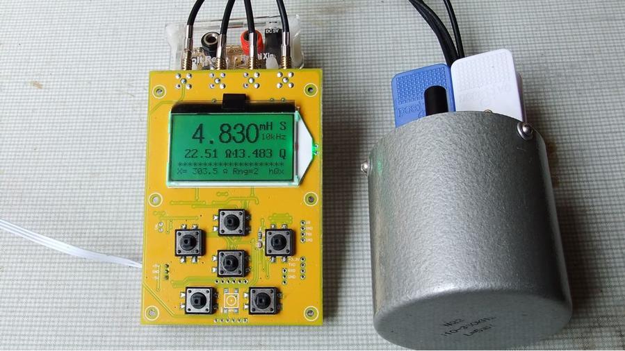

yonbo 发表于 2013-9-12 09:42
最后一个电感不知哪个读数准
这个电感拆自台式电脑主机电源,具体位置是高频变压器5V绕组串接这个电感后就到了3.3V半桥了,一般的主机电源都是只有5V绕组,没有3.3V绕组的,
这个电感的磁芯我拆过,里面不是普通的铁氧体,二是一种金属片,具体是什么材料我就不太清楚了,
因此问题就应该可以理解为此铁心在不同的频率下,导磁量不一样,因而就会出现在不同的频率下测出的电感量不一样

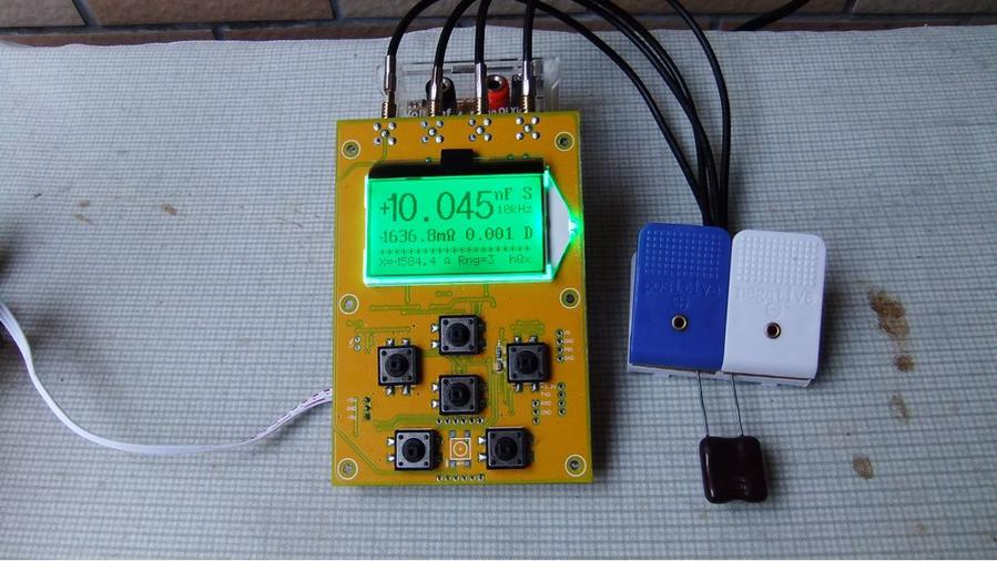

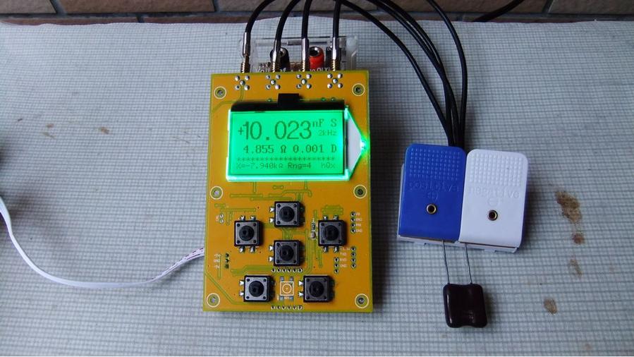

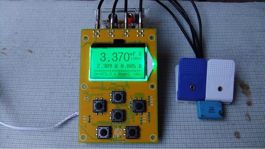

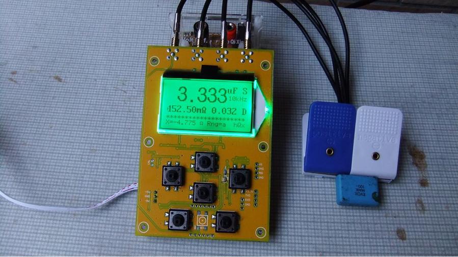

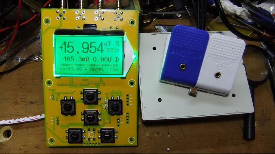

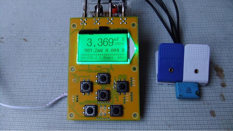

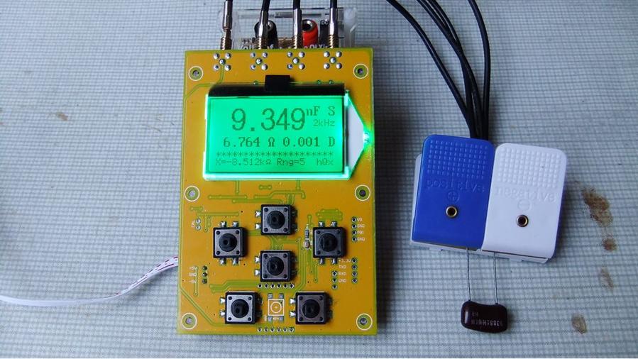

各位兄弟,昨晚在单位值班没来得及测试,耽误了一天,说声对不起。
今晚测试情况:
1、先用基准核一下手头的两个万用表:
(1)2.49937V
(2)5.00044V
(3)7.50010V
(4)10.00069V
2、测试5K9000电阻
(1)100HZ
读数范围:5.899~5.902K
(2)200HZ
读数范围:5.897~5.901K
(3)400HZ
读数范围:5.894~5.899K
(4)1KHZ
读数范围:5.895~5.897K
(5)2KHZ
读数范围:5.886~5.898K
(6)10KZ
读数范围:5.873~5.888K

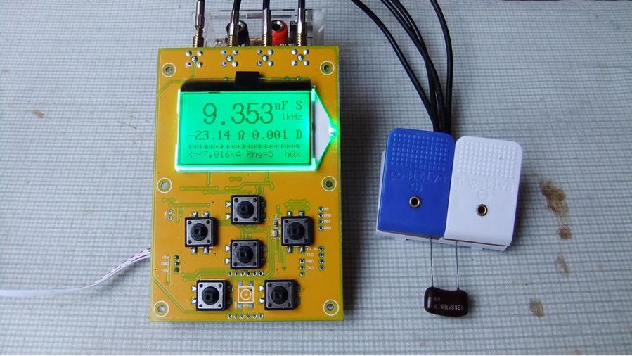

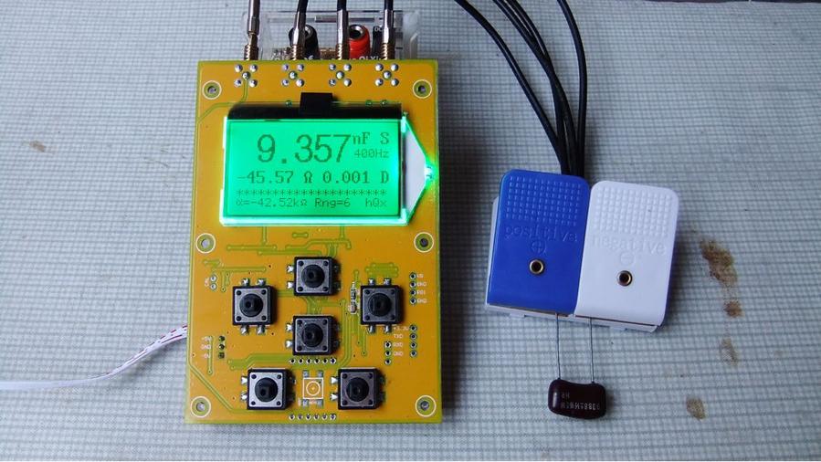

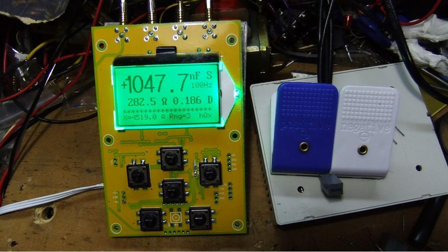

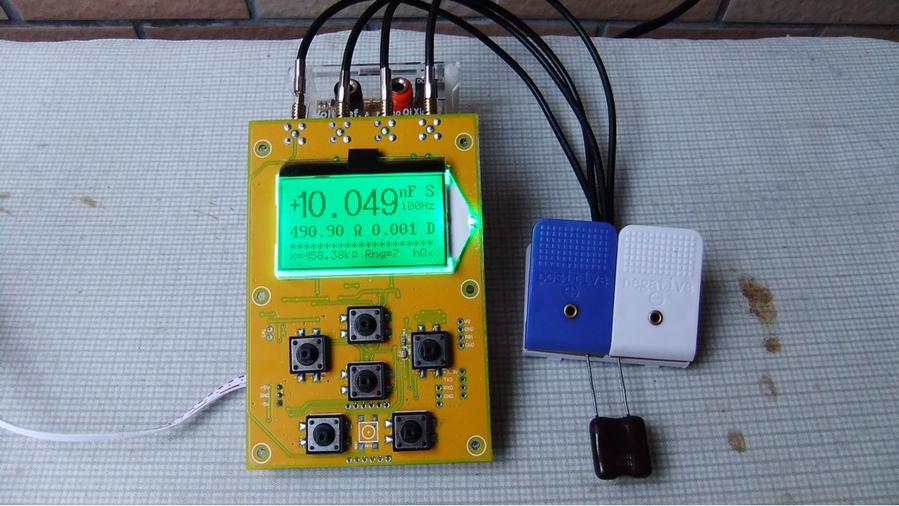

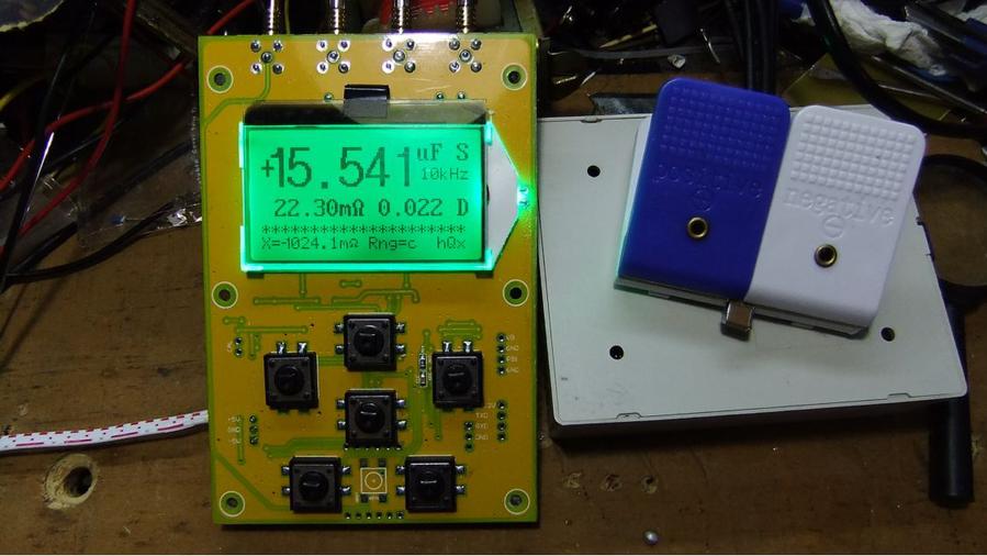

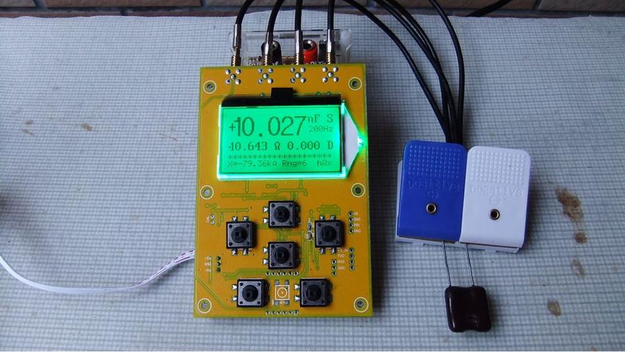

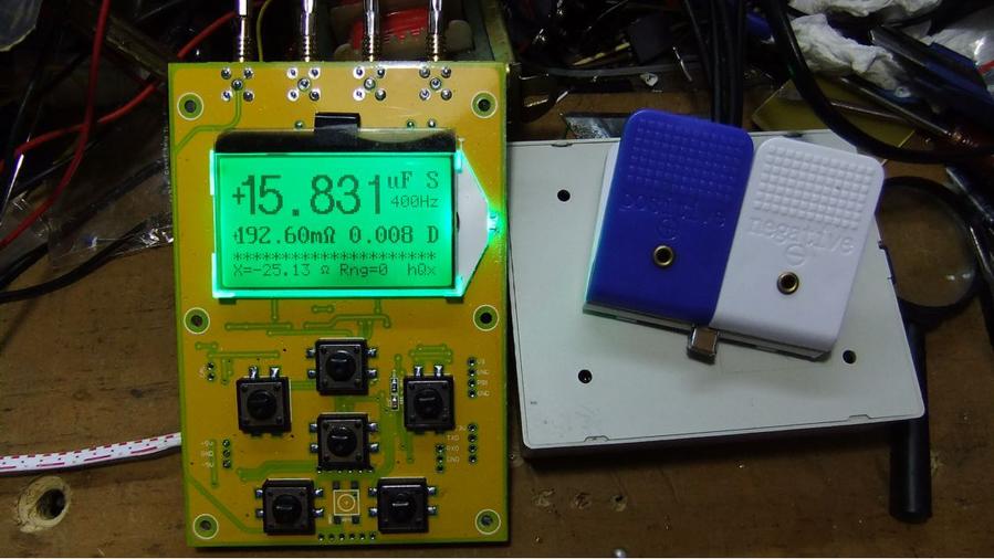

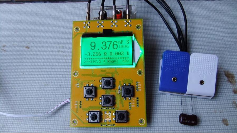

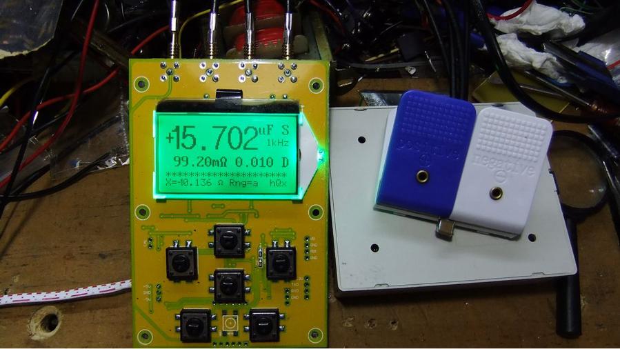

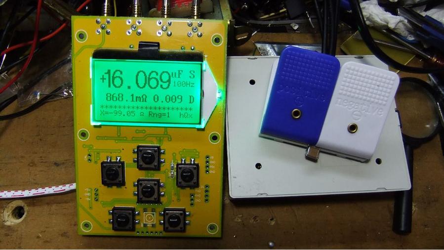

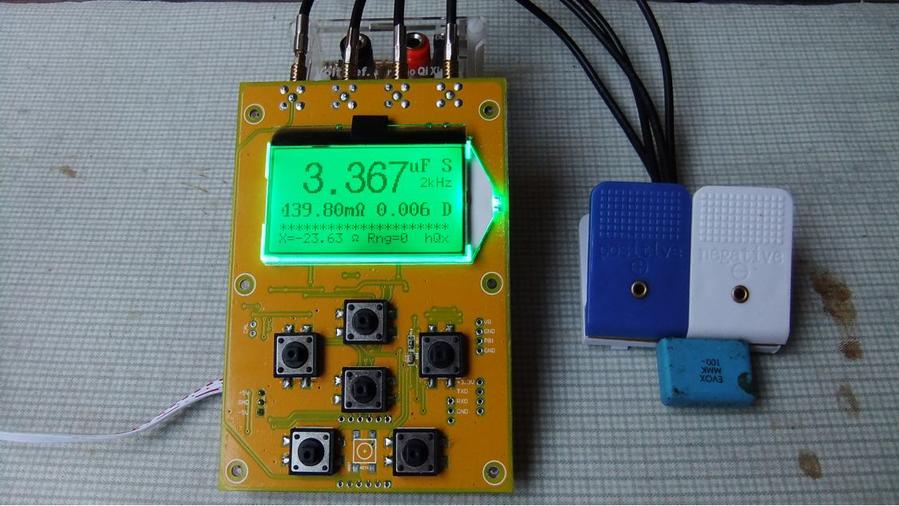

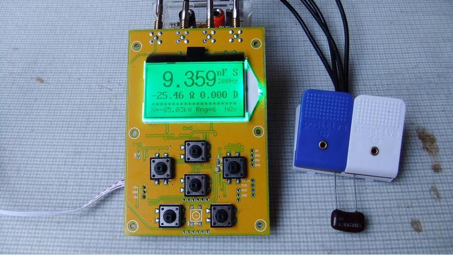

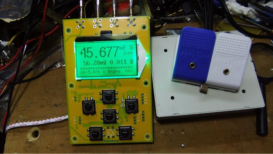

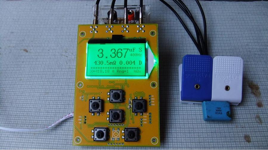

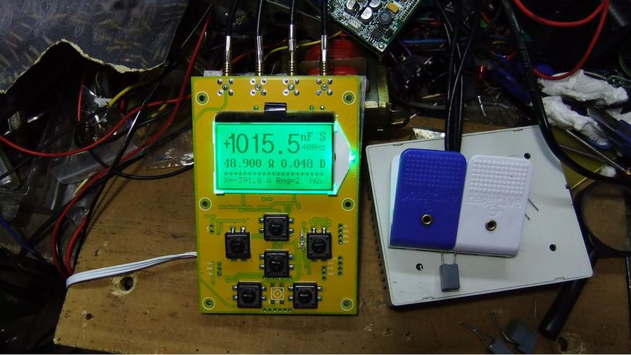

发表于 2013-9-13 23:30 | 显示全部楼层
先贴上部分测试结果:

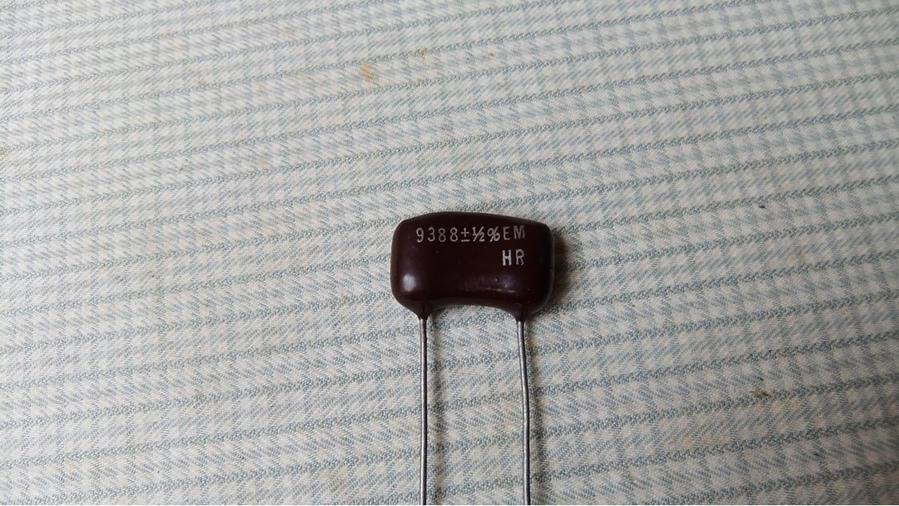

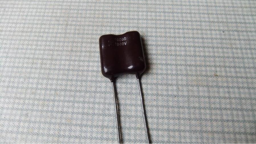

第一组的测试包下午已通过顺丰快递给下一位坛友leifeng了。本人截留了11号250.03欧电阻和7号474.22nF电容各一个。
快递单:
截留物品:
