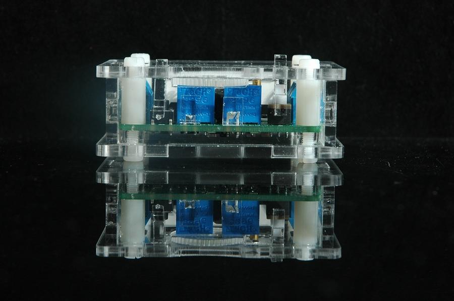

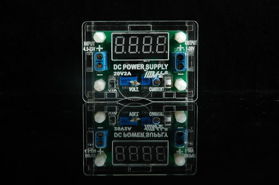

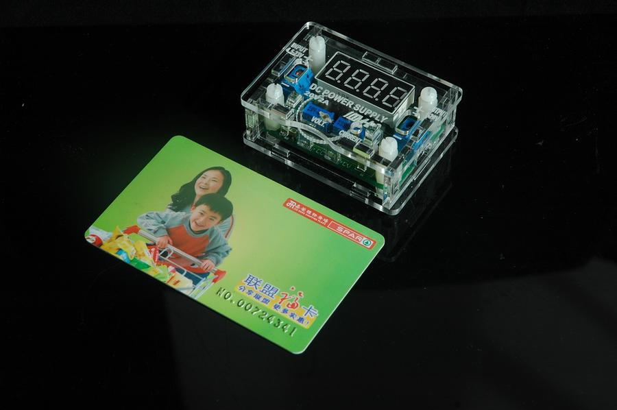

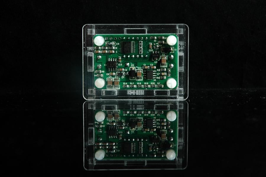

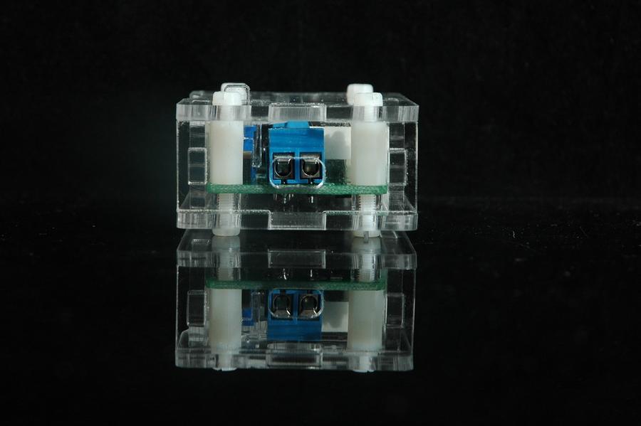

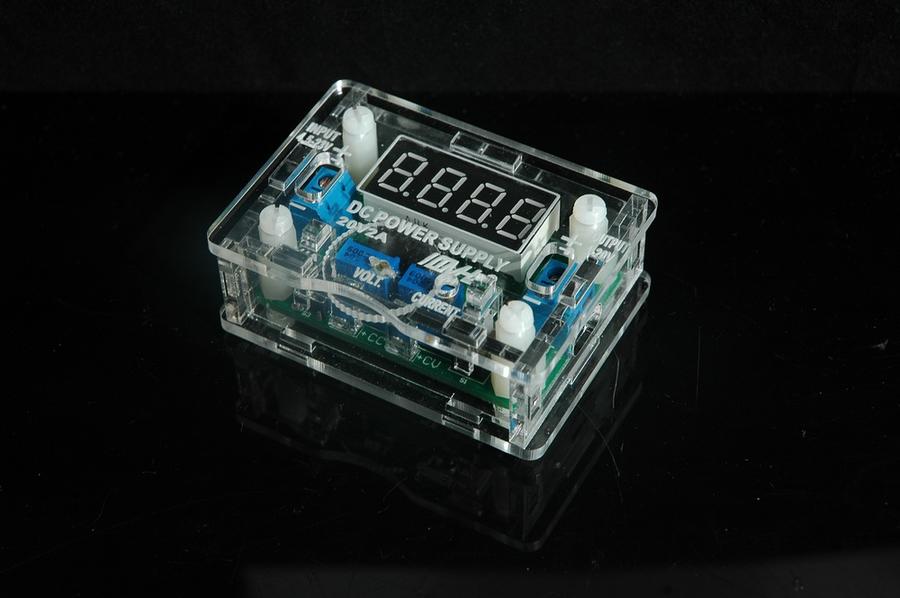

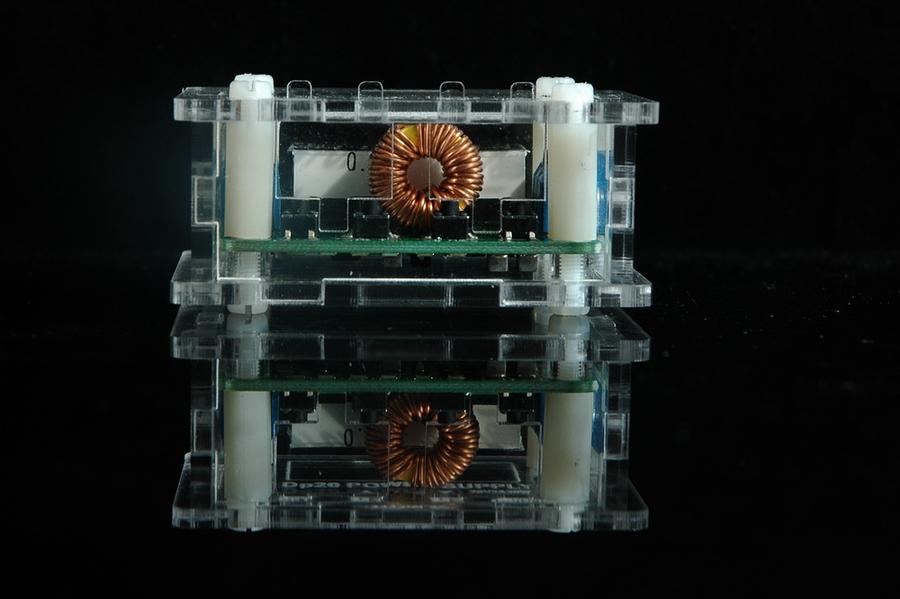

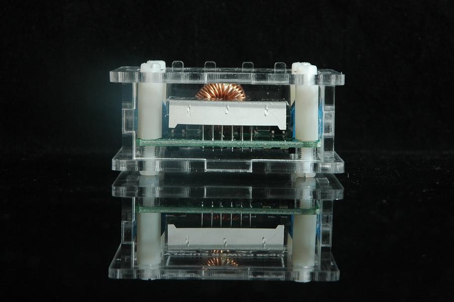

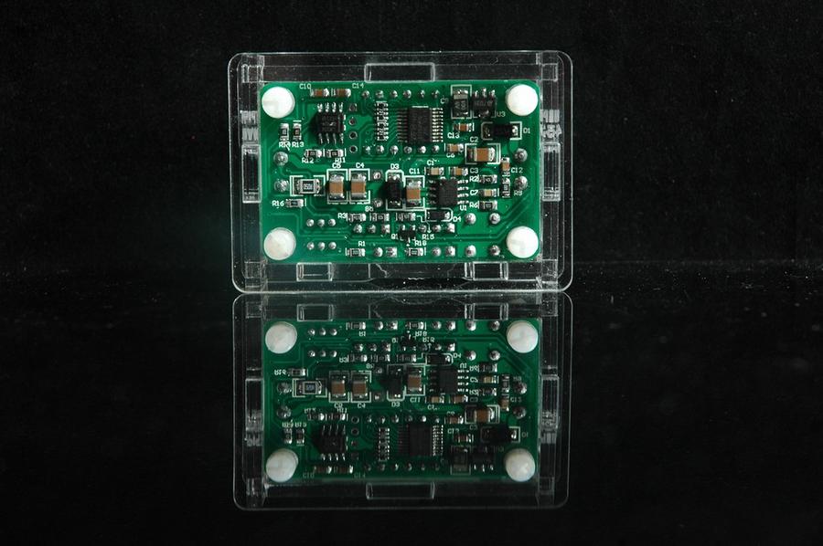

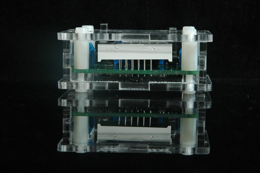

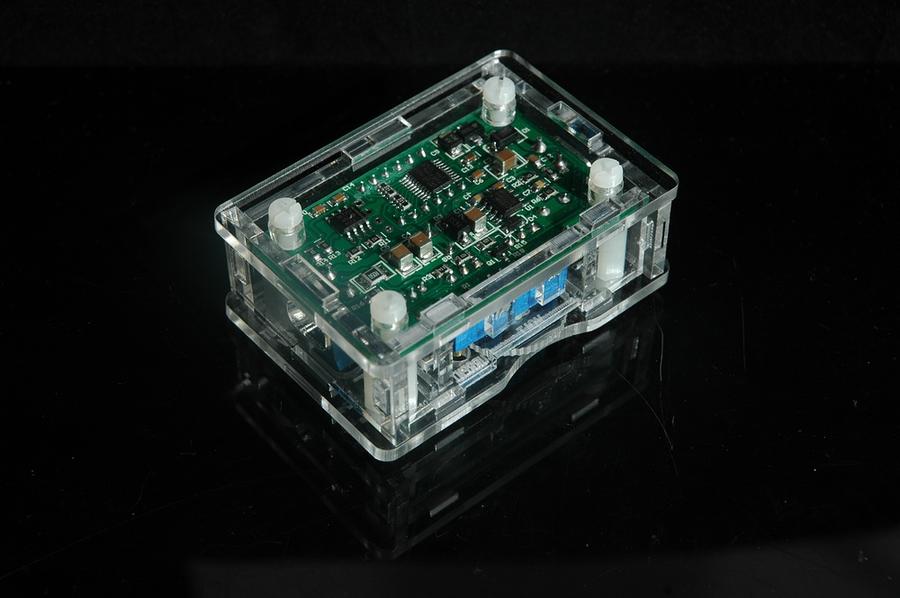

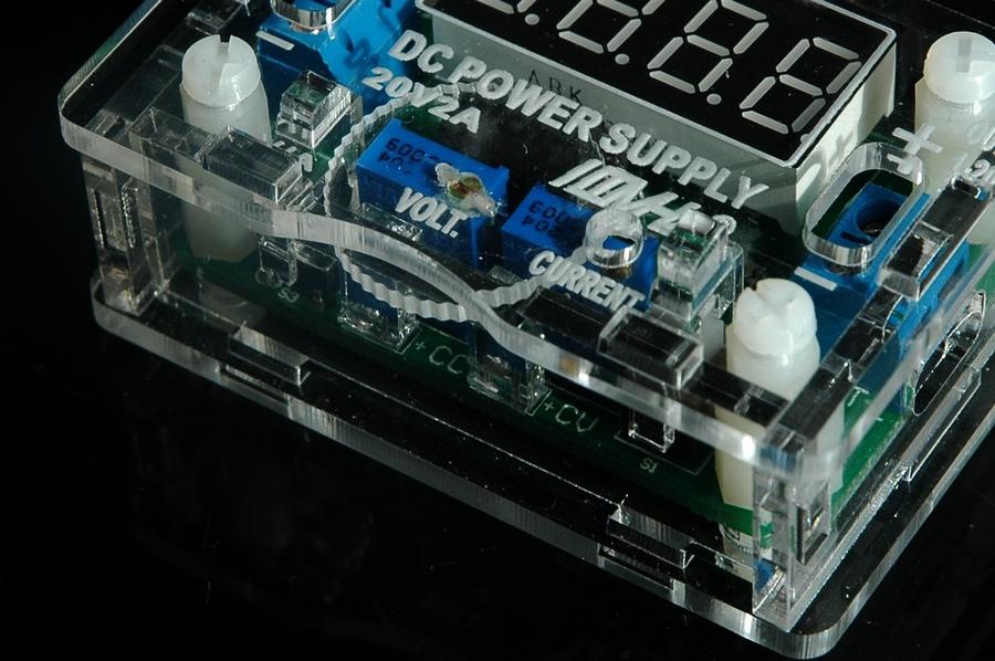

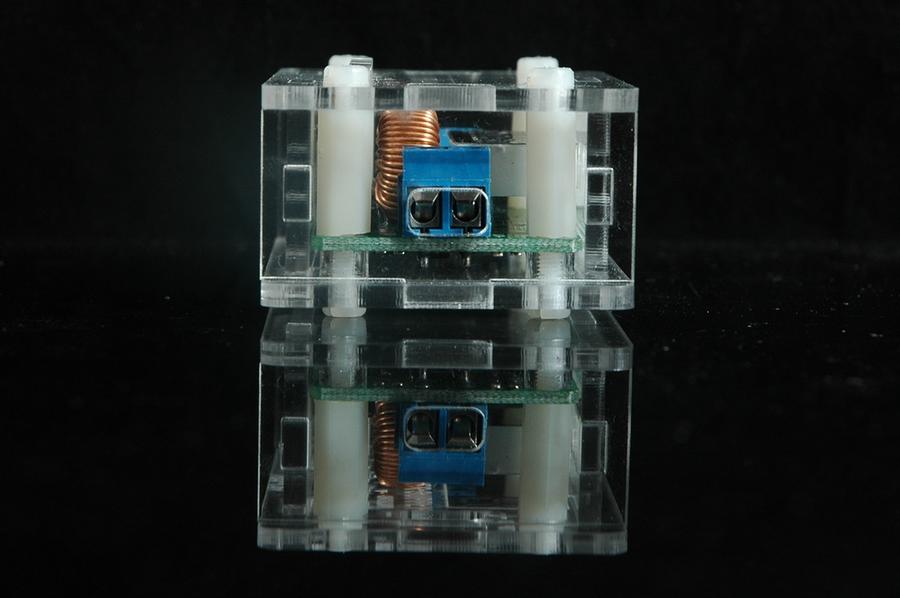

双龙电子的3R33恒压恒流电源,带电压表电流表
体积:62x44x22.5 mm
原创旋钮设计,可惜2个多圈电位器靠的太近,做不了2个,除非用上下层叠结构,但可能会增加高度,结构复杂化;
考虑到电流可能调节的比较少,所以只做了电压的旋钮。
淘宝http://item.taobao.com/item.htm? ... &id=19033290351

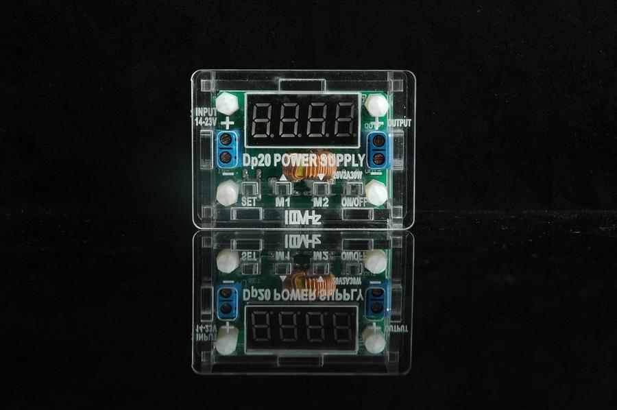

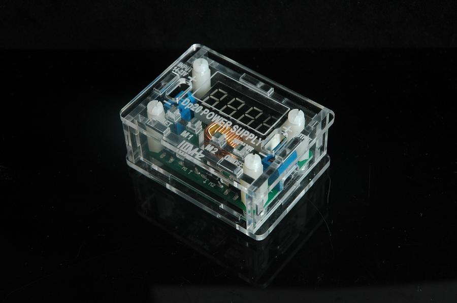

DP20V 数控电源,可惜不恒流体积:50X52.5X27.5mm

发表于 2013-8-11 17:45 | 显示全部楼层
小卡盘好看

发表于 2013-8-11 20:22 | 显示全部楼层
这种最好用铝壳,
感觉辐射会不小
发表于 2013-8-11 20:58 | 显示全部楼层
那个电感线圈改进,不用拆了?
 楼主| 发表于 2013-8-11 21:30 | 显示全部楼层
Siagfried 发表于 2013-8-11 20:58
那个电感线圈改进,不用拆了?
不拆,麻烦死
发表于 2013-8-11 23:04 | 显示全部楼层
楼主是不是把MP2307直接做到板子上了?
