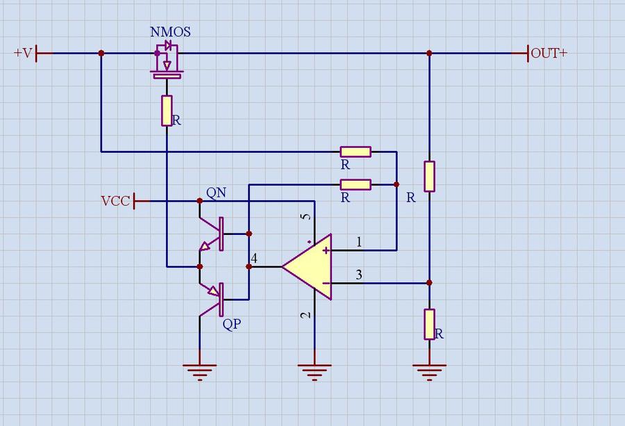

楼主: lyz8
求个mos防反流电路

lihongran 发表于 2013-8-13 08:38
行不通的,MOS双向导通。
发表于 2013-8-13 16:23 来自手机 | 显示全部楼层
zhqsoft 发表于 2013-8-13 16:14  倆个也不够吧。太阳能侧的mos必须给一个判定太阳能低于多少v之后关断那侧的mos。而且还必须和电池端的作 ...
正解!!!
能推荐个压降小的肖基特?

发表于 2013-8-13 20:46 | 显示全部楼层
如果电流较小,使用肖特基二极管比较方便。
如果电流很大,在二极管上消耗的功率就会较大。
不知道楼主电瓶电压多少?充电电流有多大?

发表于 2013-8-13 21:19 | 显示全部楼层
使用24V电瓶电路。
电流较大时,R0可以取消。

lihongran 发表于 2013-8-13 21:12
哦,倒流。。。。。。。。。。。。。。
NMOS 场管不行啊。
应该用PMOS,D极接太阳能电池板为输入端。
