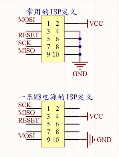

M8—R2R版 数控电源忽然出现了很奇怪的故障。
电压,电流调节正常使用。就是屏幕显示如下
用排除法
排除了屏幕的故障,也没找到短路等故障。
尝试重新刷M8芯片,结果 USBASP 接上后(直接接到PCB上的,电源已经断掉了)  也 莫名其妙的坏了。
问一下,大家有没有碰到过类似故障,或这种故障是哪里出故障了啊。
我感觉可能是M8,但不能确定,目前正在淘宝上淘USBASP呢,发现 过年后AVR涨价后,这东西都变得好贵了。

这个电源的ISP接口与常用的的ISP下载线接口不一样吧以前有帖子介绍过
先把图搬来供LZ藏考
先把图搬来供LZ藏考
wjk478 发表于 2010-4-8 00:43 https://www.yleee.com.cn/images/common/back.gif
那搞不好 USBASP 就是这样连接的时候挂的
下次 还是取下来写程序吧
